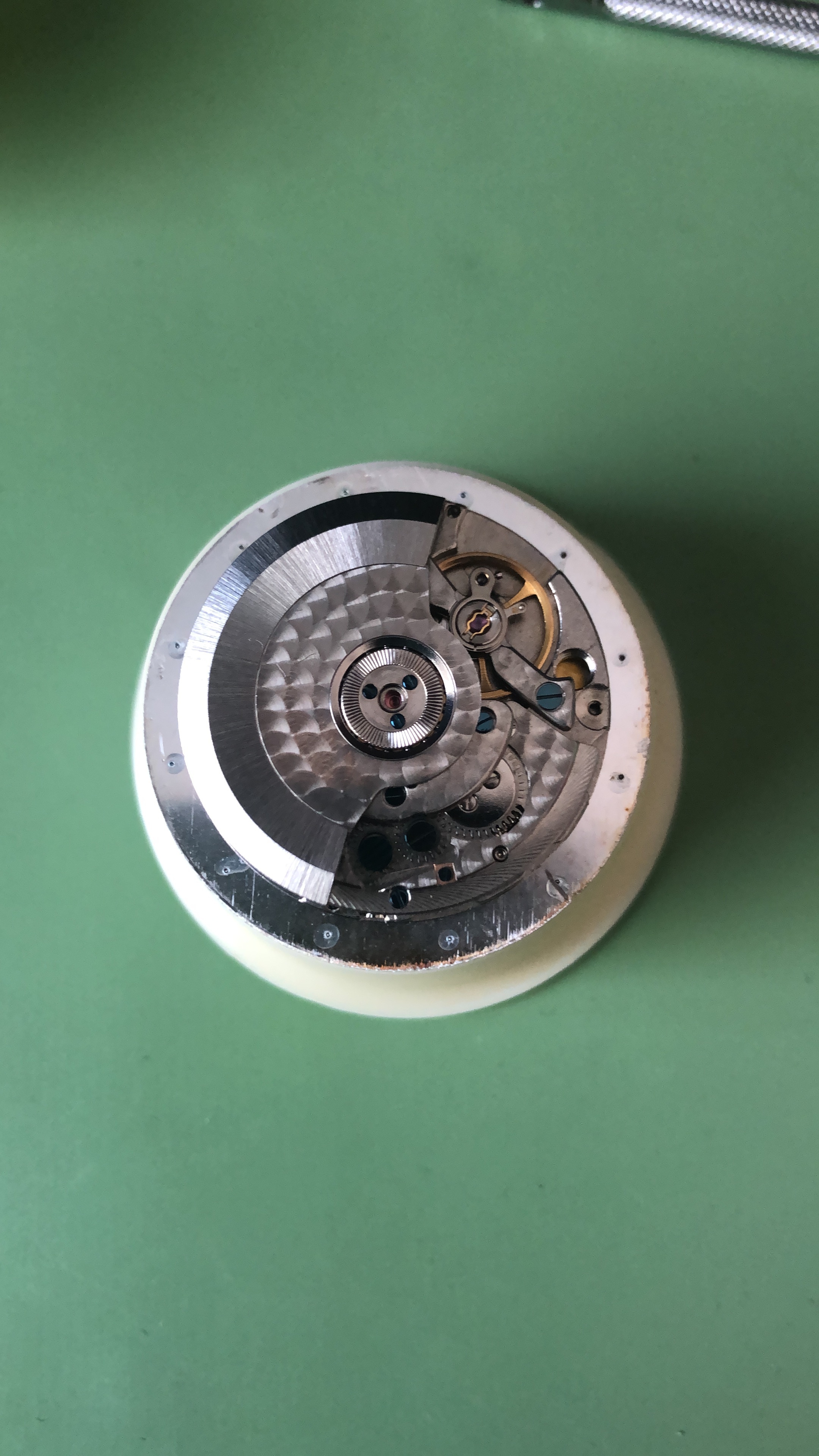

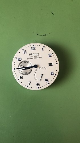

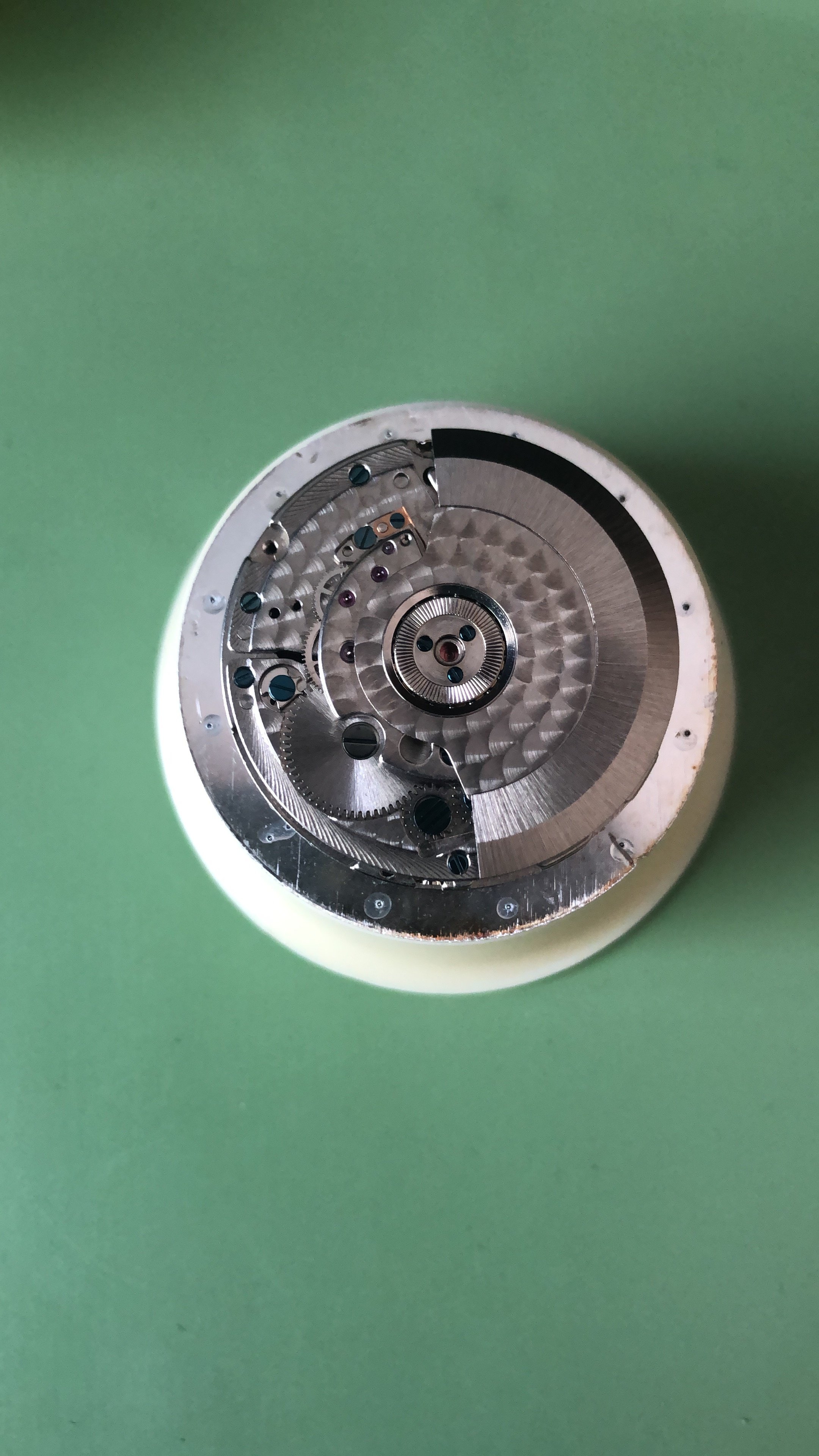

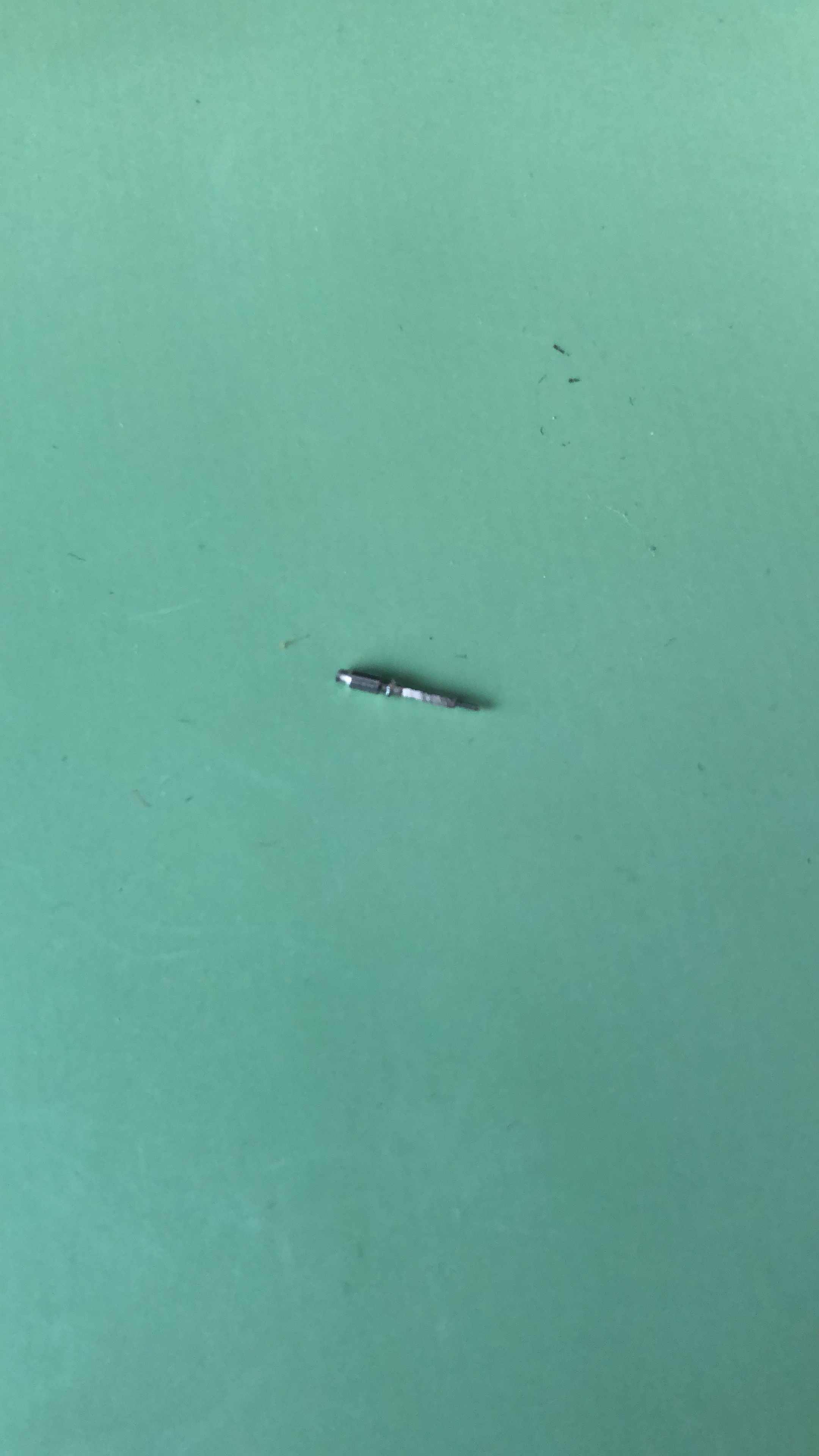

Hi, via MP voor een habbekrats een parnis horloge aangeschaft. Want de kroon was afgebroken, gelukkig thuis de afgebroken stem kunnen verwijderen uit het uurwerk :muscle:t3:.
Nu komt het lastige deel een vervangende kroon en stem score. Weet iemand welk type uurwerk dit is?
Mocht je ook weten waar ik de stem en kroon kan scoren is het natuurlijk helemaal mooi.

ben er achter, dat het een seagull ST2530 uurwerk is.
nu nog leverancier vinden die mij hier aan kan helpen, had allwatchparts gevonden. 6 uur materiaal maar 25 euro verzendkosten :frowning:

Mocht het nodig zijn help ik je graag de stem op maat te maken voor de kast.
PB maar indien nodig.
Clim, thanks voor het aanbod. heb de tools zelf in huis, dus dat gaat wel lukken :smiley:
