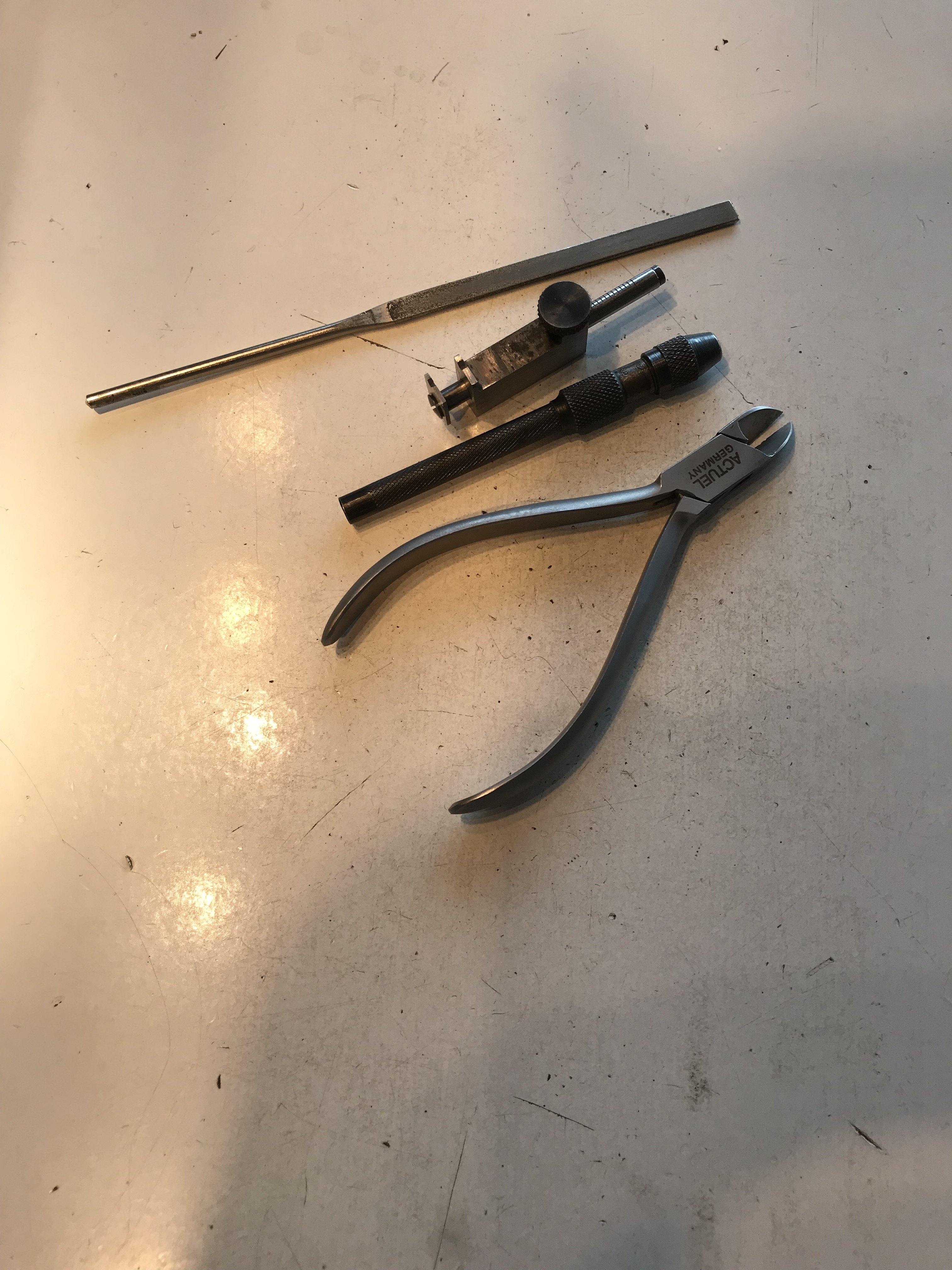

Op bijgaande foto laat ik de gereedschappen zien die ik zelf gebruik om deze klus te klaren.
Het meetgereedschap wat ik gebruik is vrijwel weinig in gebruik bij de professionele horlogemakers een dergelijk stukje gereedschap zal jij vermoedelijk ook niet in bezit hebben, maar de pennetang, vijl en kniptang zal je wel nodig hebben.

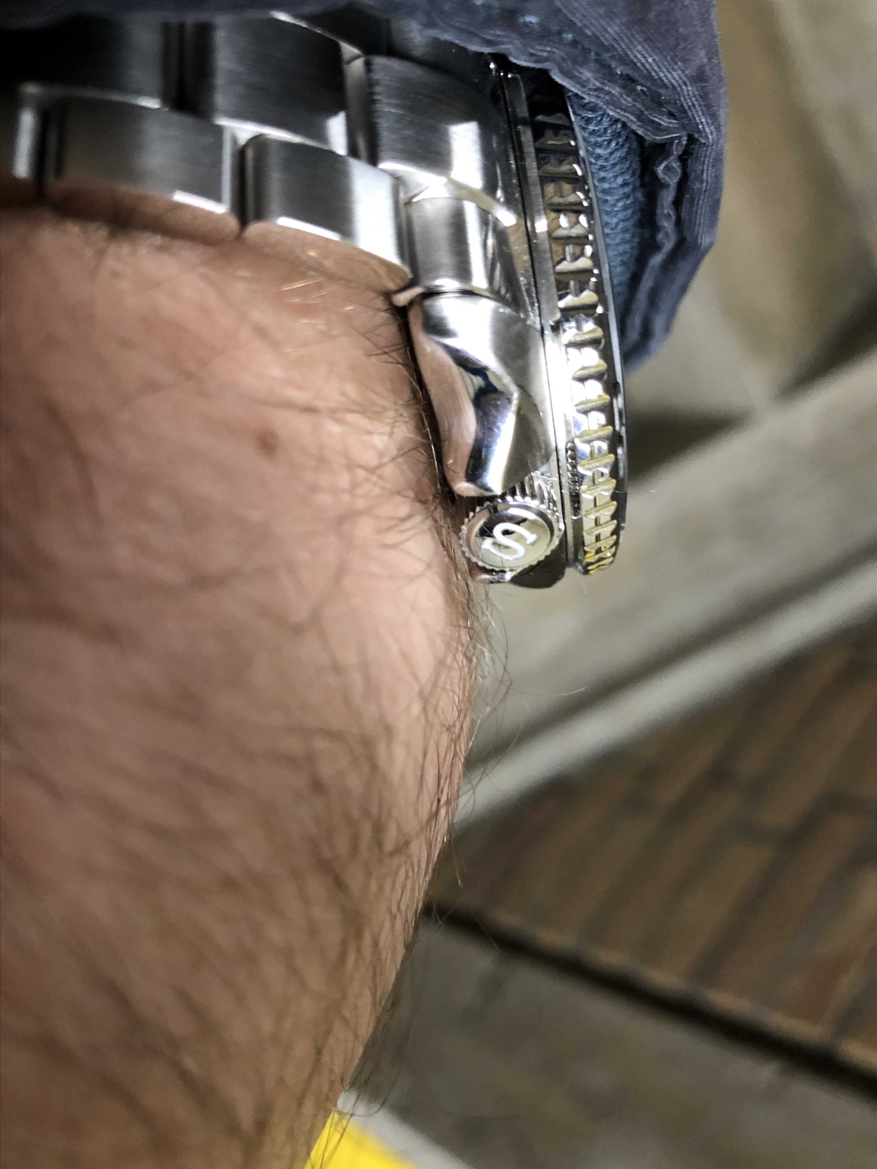

Gisteren tijdens de de basis clinic de kroon vervangen. Is inderdaad een simpel klusje. Thanks voor de instructie @vinwat
