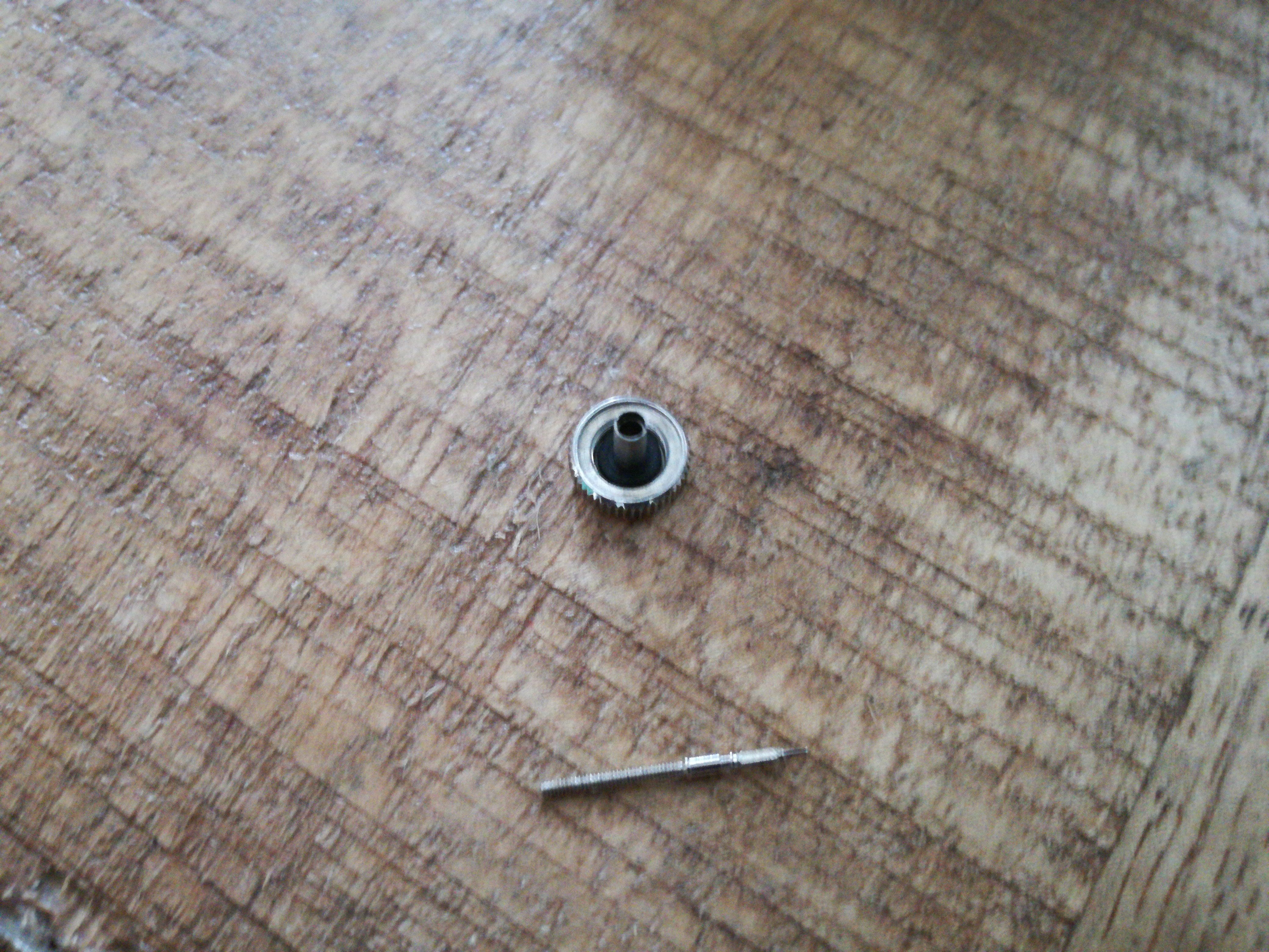

Hallo allemaal,
Ik hoop dat iemand mij kan helpen? Ik heb een 2824-2 uurwerk waarvan de stem is gebroken. Nu heb ik een nieuwe gekocht, maar deze past niet in de kroon. Hebben stems verschillend diktes en heb ik dan misschien een verkeerde stem ontvangen? Ik heb de oude stem netjes uit de kroon gedraaid? Dank jullie wel alvast voor de tips!

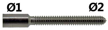

Zoals @Arie_Kabaalstra hierboven al zegt zijn er verloopstiften om van de ene naar de andere diameter te gaan:
Kun je bijvoorbeeld hier bij Cousins bestellen:
https://www.cousinsuk.com/product/regular-swiss-made

Als je mij even aangeeft van welke dikte (stem) naar welke dikte (kroon) dan stuur ik je gratis een verloopje op.

Hoi, de buitenkant van de kroon is 2mm, de binnenkant weet ik niet. De stem is rond de 0,8mm. Je zal vast standaard afmetingen qua verloop stukjes hebben. Anders wellicht 2-3 verschillende toesturen? Weet jij dan wat ik nodig heb? Wil je er best voor betalen, stuur me je rekeningnummer maar en zeg maar wat het kost. Zou echt fantastisch zijn
