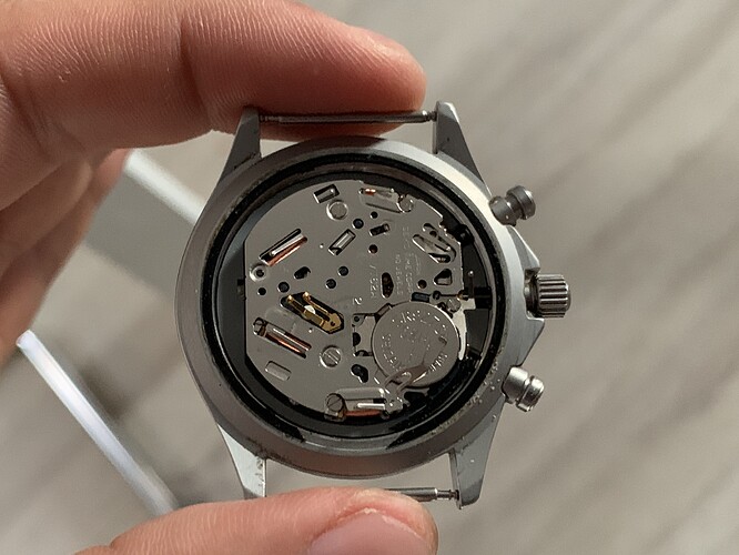

Wil de stem en kroon verwijderen, maar het lukt niet helemaal. Op het uurwerk ongeveer thv de kroon staat ‘push’ met een pijltje. Als ik daarop duw komt de stem niet los. Stem en kroon zijn in de laatste positie.
Wat doe ik verkeerd en wie kan mij helpen?
Plaatje van het uurwerk:

Het lukt niet. In elke positie ingedrukt en ik krijg ‘m maar niet los. :cold_sweat:

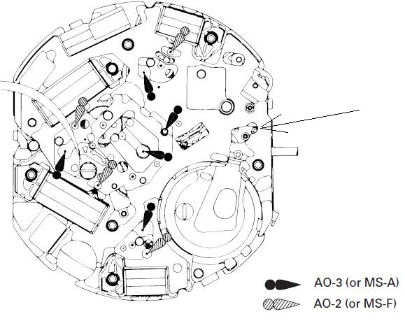

Drukken waar de pijl naar wijst:
.seiko 7t62

In het geval van de 7T62 moet je echt in de eerste klik het palletje indrukken en dan trekken aan de crown. Soms een beetje heen en weer wiebelen kan helpen…raar dat dat niet werkt!
Heb je al een kleiner pinnetje geprobeerd?
Je moet soms echt behoorlijk hard drukken. Ik denk dat de push-tirette-pal inderdaad in de eerste positie tevoorschijn komt. Zelf gebruik ik daar meestal een Bergeon 6767F voor, en dan het einde dat voor doorgeboorde lugholes bedoeld is.
En anders de gele schroevendraaier uit de Bergeon-doos. Wel heel goed opletten dat je daarmee niet van het palletje af schiet.
Ik heb ook behoorlijk lopen tobben maar het is toch echt hard duwen op het plekje waar push staat en met een beetje geluk schiet ie eruit
Ja ik echt flink gedrukt maar op een gegeven moment maar opgegeven. Ik probeer het straks nog een keer.
In welke positie had jij de kroon staan?
Ik zou het niet meer weten maar alle posities geprobeerd en ook een hele tijd aan het prutsen geweest om hem eruit te krijgen
