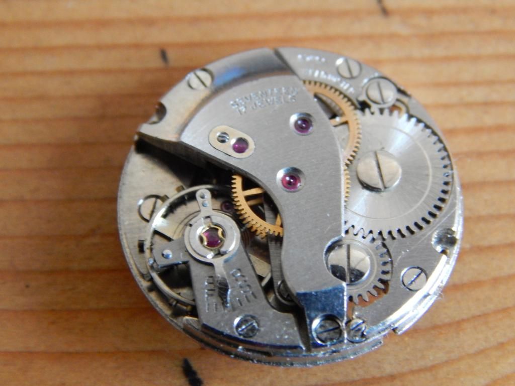

Hallo
Hier enkele foto’s (hopelijk lukken de links) :
het binnenwerk :

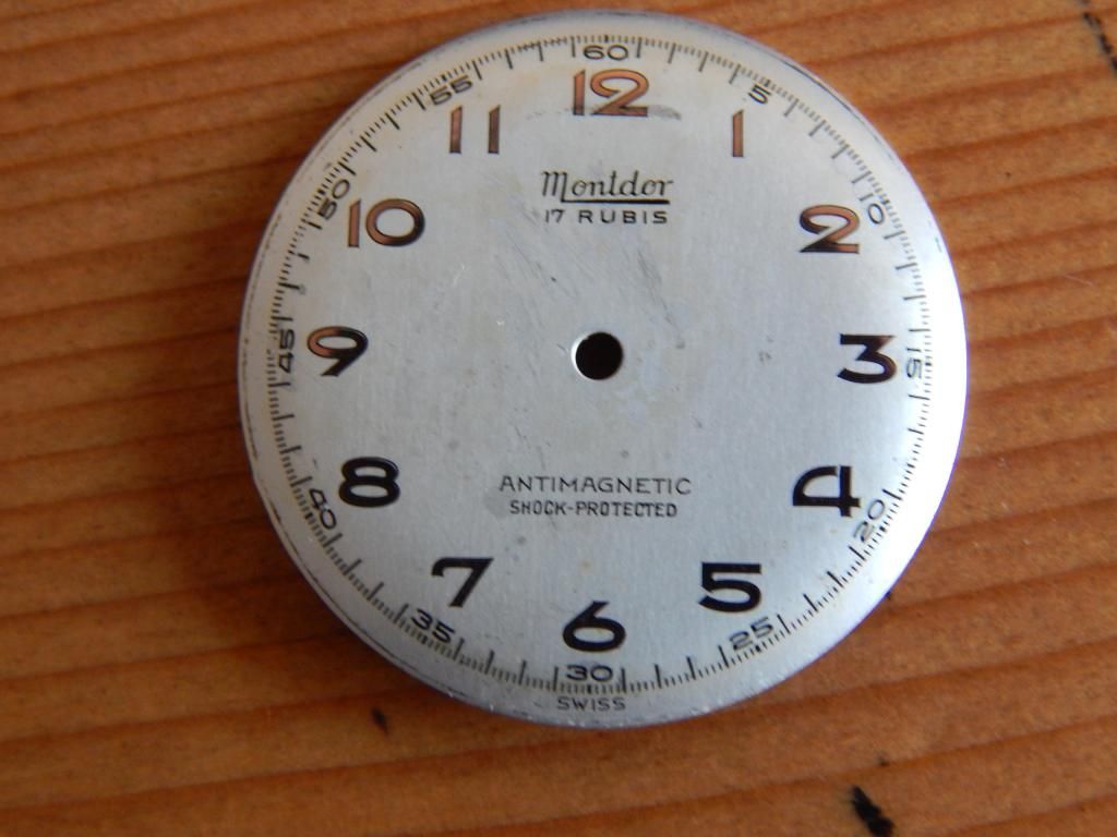

het wijzerplaatje :
Nu nog een ander wijzerplaatje vinden dat past…

Het is dus inderdaad de FHF 28. Wat is er mis met deze wijzerplaat dan?
De wijzerplaat is nog wel in goede staat maar ziet er een beetje afgeleefd uit.
Maar misschien maakt dat net deel uit van zo’n vintage.
