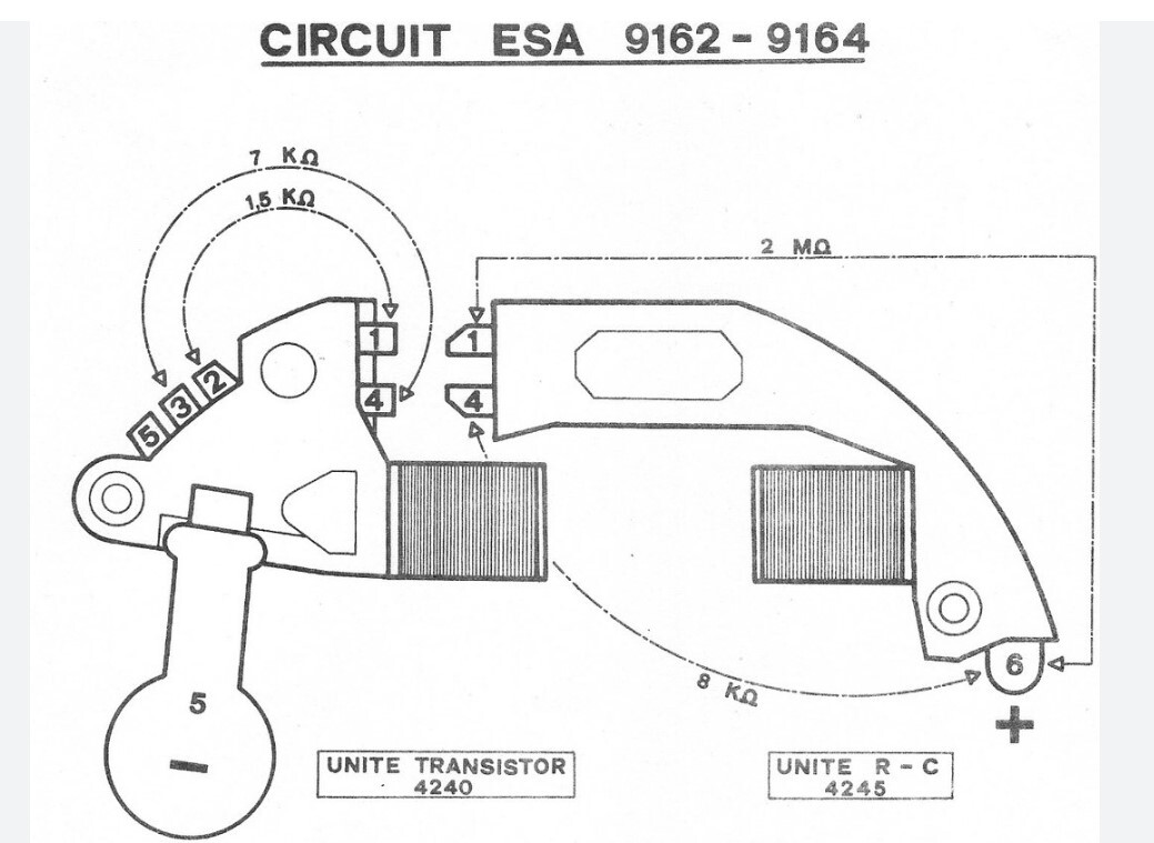

Ik heb het horloge doorgemeten met een multimeter volgens spec (zie hieronder) maar meet overal de juiste weerstand. Ik heb slechts 1 afwijking, ik meet 5,88 kilo-ohm waar het volgens spec 7 kilo-ohm zou moeten zijn (linker coil 4+3 op het plaatje)
Nou zijn dit soort afwijkingen volgens mij niet heel bijzonder en zou het ook niet de reden moeten zijn voor volledige stilstand van het uurwerk.
Heeft er iemand enig idee wat er mis zou kunnen gaan?

Inmiddels transistor coil (4240) er uit gehaald en ik krijg geen 1.5 kilo-ohm meer op 1+2.
Ook blijft 3+4 steken op 5.9 max.
Ik vermoed dat de spoel zelf prima is (optisch althans), maar dat de kleine transistor stuk is.
Neem toch de proef op de som en ga een nieuwe unit (4240) kopen

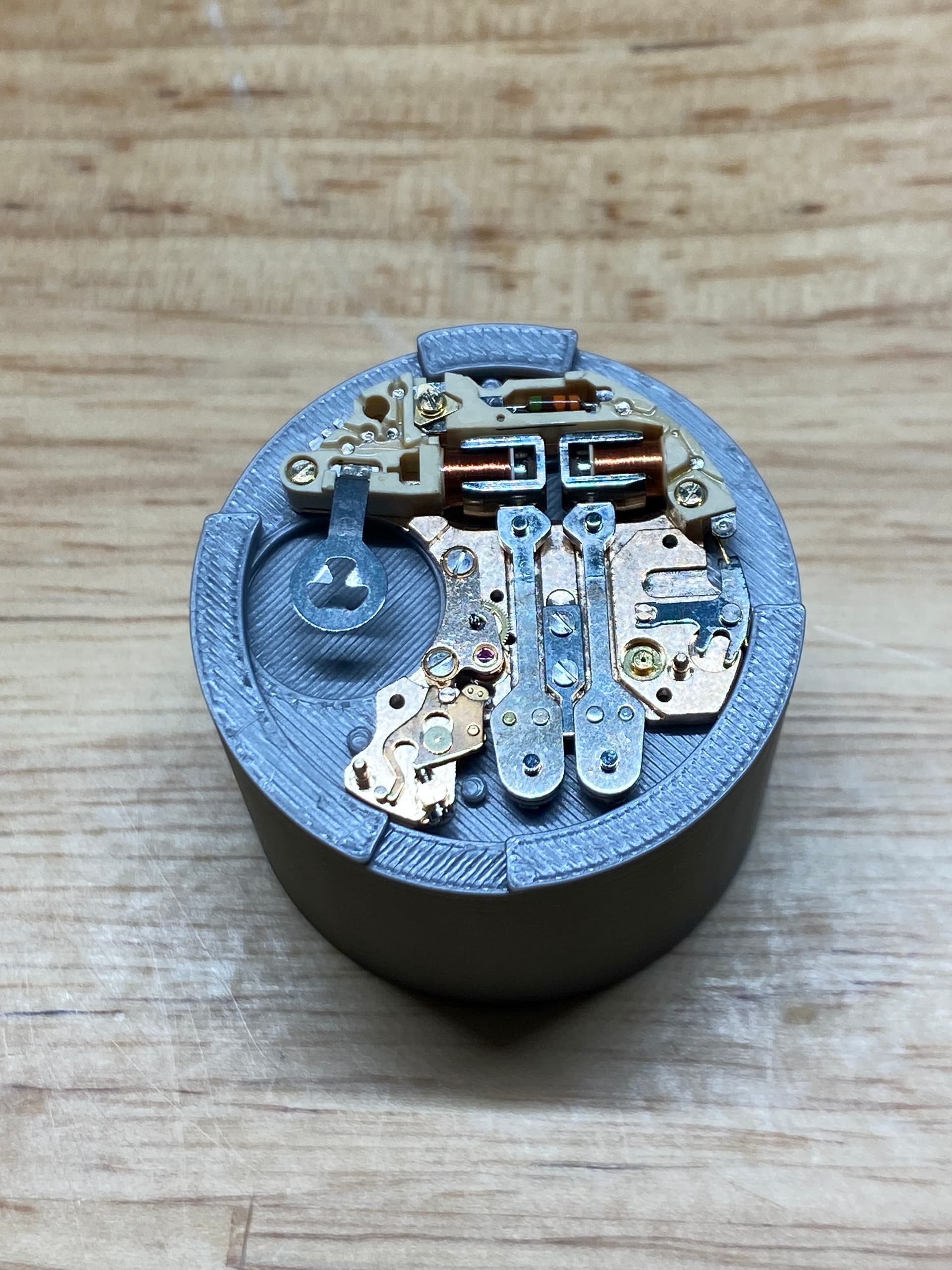

Zondag, slecht weer, dus ik heb even een houder ontworpen voor de module in te plaatsen bij metingen of montage/demontage. :wink:
En mens moet wat als het niet wil gaan zomeren…
3D printer aan het werk gezet.

Bernard dank voor je reactie. Dat onderdeel (staat in de 3D houder) staat in dit topic. Weet eerlijkheidshalve niet hoe ik het kan uploaden. Ik ga wel even verder kijken. Thanks.
