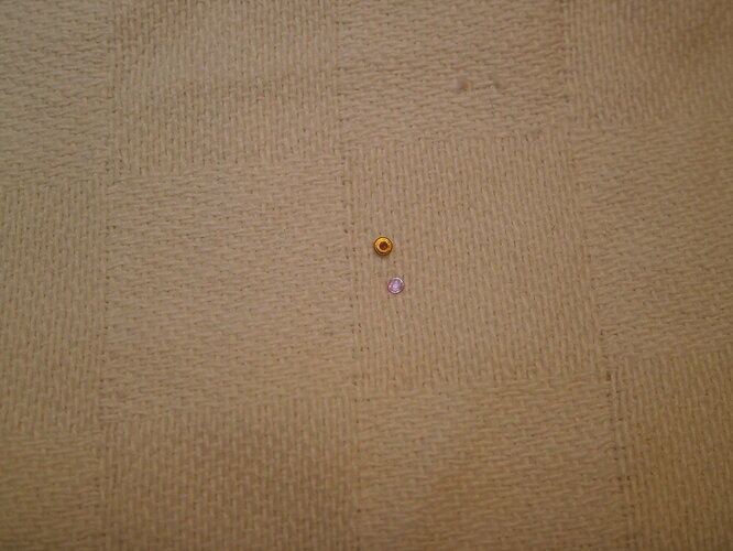

Ben hier een horloge aan het schoonmaken en ben nu aangekomen bij de balans, nu zit chaton inclusief het lagersteen en deksteen aan elkaar vast geplakt en willen niet los.

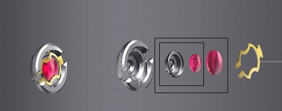

Hebben we het hier over?
incabloc
Binnenste vierkant is een geheel, het lager, buitenste vierkant met deksteen…

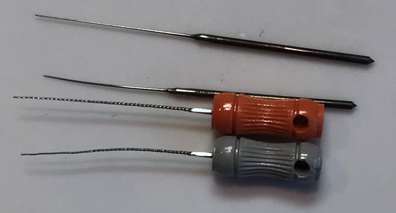

Lukt dat niet dan als volgt, doe de steen met de deksteen naar onder op een stukje rodico, vervolgens neem je een flinterdunne pin die wel goed door het tapgat kan, bv. een tandarts handfrees pin wat gebruikt wordt voor wortelkanaal behandelingen of een ander soort pin, zie de foto en druk de pin vervolgens door het tapgat en druk het voorzichtig door, de deksteen zal dan mogelijk wel los komen. Als de pin nog te dik is voor het tapgat, met een diamantvijl de pin iets afvijlen totdat het wel door het gat past.

Ja hier hebben we het over.
Ok dit is nieuwe materie voor mij, dus het lagersteen zit vast in de chaton begrijp ik dat goed.

Ik had inderdaad al gedacht aan een pin, dus was al aan het kijken naar een speld o.i.d. maar dat is te dik en het mag denk ik ook geen scherpe punt hebben want dan is de kans op breken groter.
Goede tip van de tandarts handfrees, maar ik moet over 4 maanden pas weer naar de tandarts dus even zoeken of ik iets anders heb.
Dat begrijp je goed. Alleen het deksteentje ligt los. Of was dat er al af gegaan?

Stuur mij een PB met jouw adres, dan stuur ik je wat speciale flinterdunne insteek pinnen op. Ik gebruik zelf ook vaak acupunctuur naalden. Die kan je simpel met een diamantvijl op maat maken.

Even een update deksteen is eruit met behulp van een stukje gereedschap dat ik heb gekregen van @vinwat
