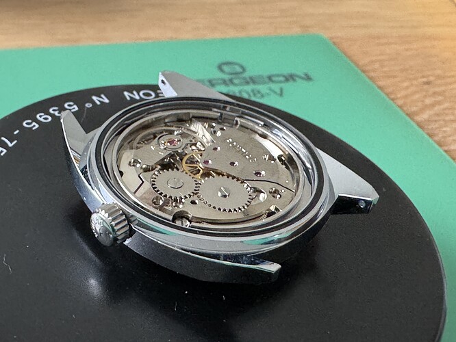

Beste leden,
Hoe haal ik de stift eruit?
Via 1 of 2.

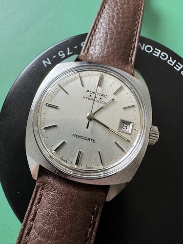

Het is een Pontiac hydraulica memodate.
Hoor graag van de experts.
Is 2 geen drukknopje?
Klopt. Met deze tool heb ik de stift los kunnen maken.
Dank voor het zetje!!
Dat is wel een van de kleinste die ik heb gezien zeg. Mooi dat het gelukt is.
Dat is niet zo handig…
Deze slots zijn gemaakt om in te drukken met een schroevendraaier, hierdoor kan je hem niet te diep indrukken. Gebruik je een pinnetje zoals jij gedaan hebt dan kan je waarschijnlijk je halve horloge uit elkaar halen omdat er iets losgeschoten is.
Maar dat zal je dan wel merken bij het terugplaatsen van de stift.
Goede tip!!
Gelukkig is alles goed gegaan en heb ik de pin niet te ver ingedrukt.
Alles zit weer op zijn plaats.
