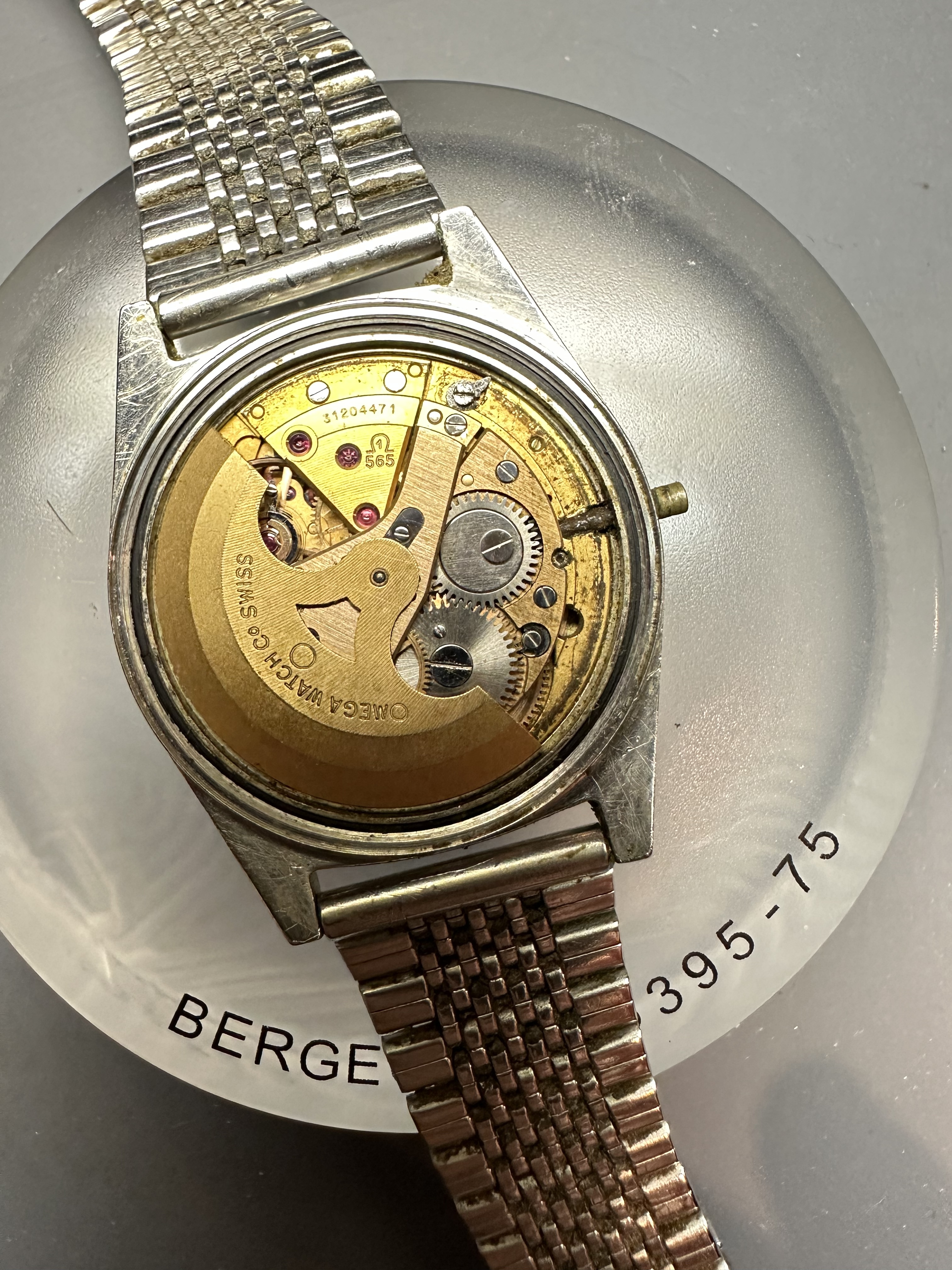

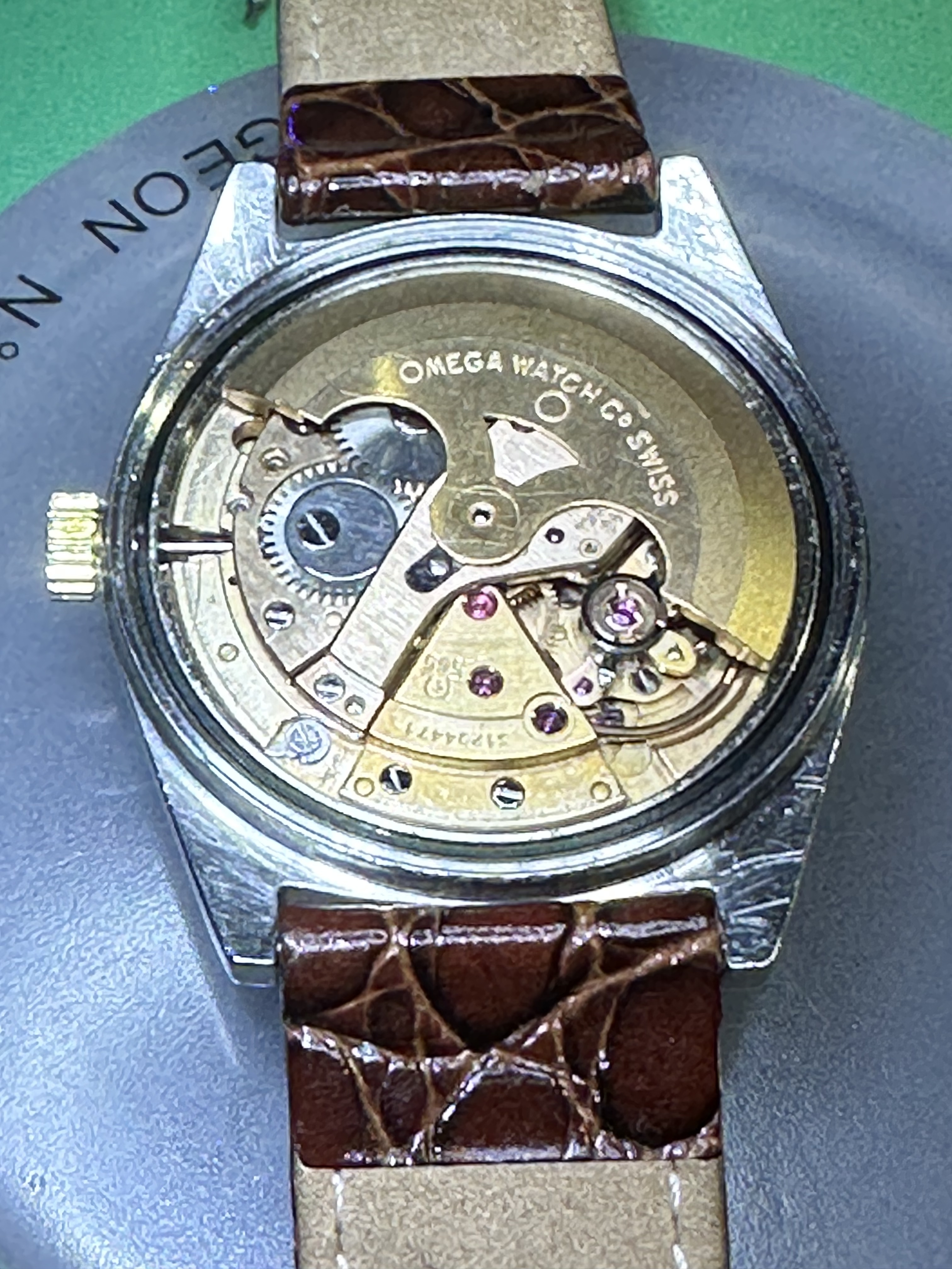

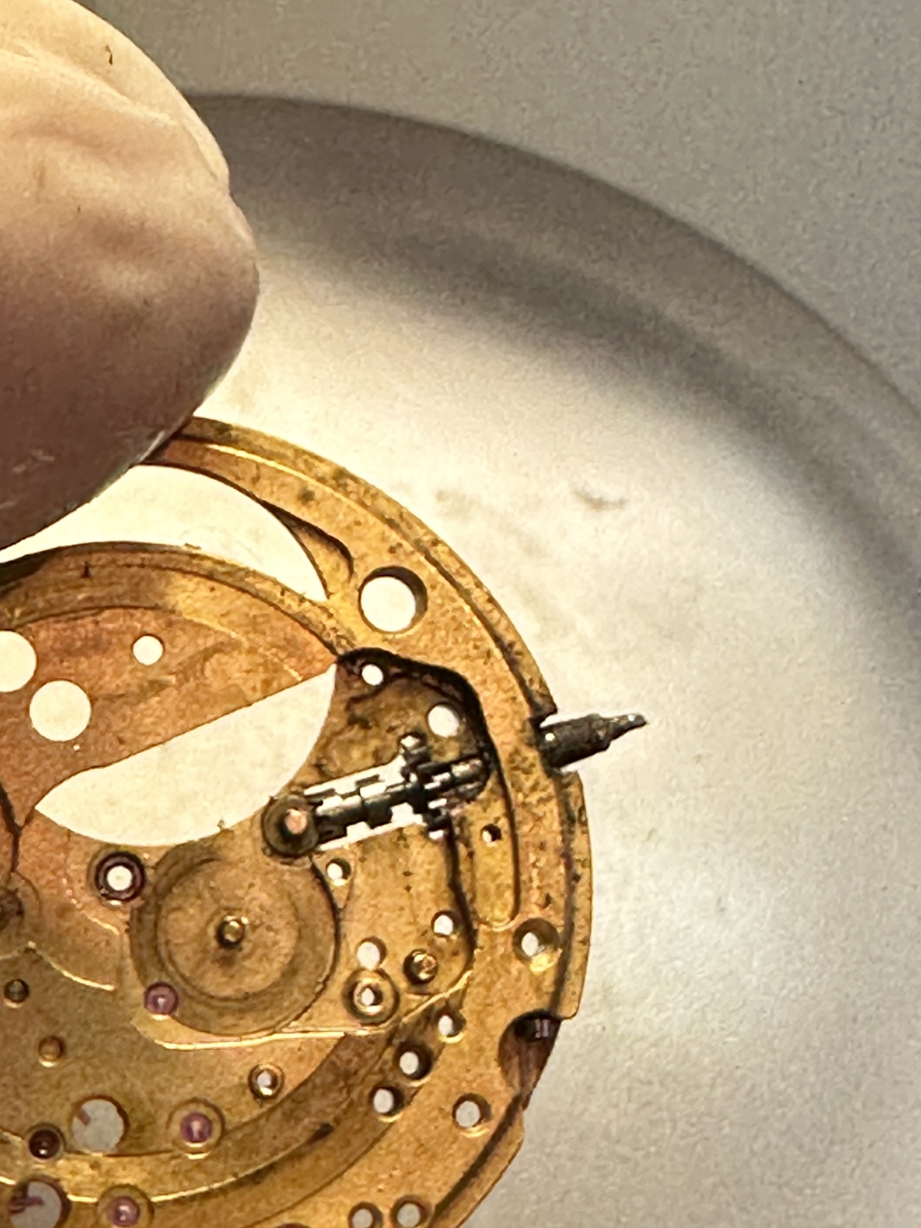

Naast lezer van dit mooie forum nu ook een post. Ik ben gestruikeld over een oude Omega Automatic Geneva waarvan ik vermoed dat hij nog nooit is geserviced. De kast heeft beschadigingen op de achterzijde en de kroon is verdwenen. Nu zit de stift muurvast (oxide?) en kan ik het uurwerk niet uit de kast halen. Ik wil uiteraard dit horloge restaureren.
Heeft iemand een idee?Ziet er wat roestig uit.

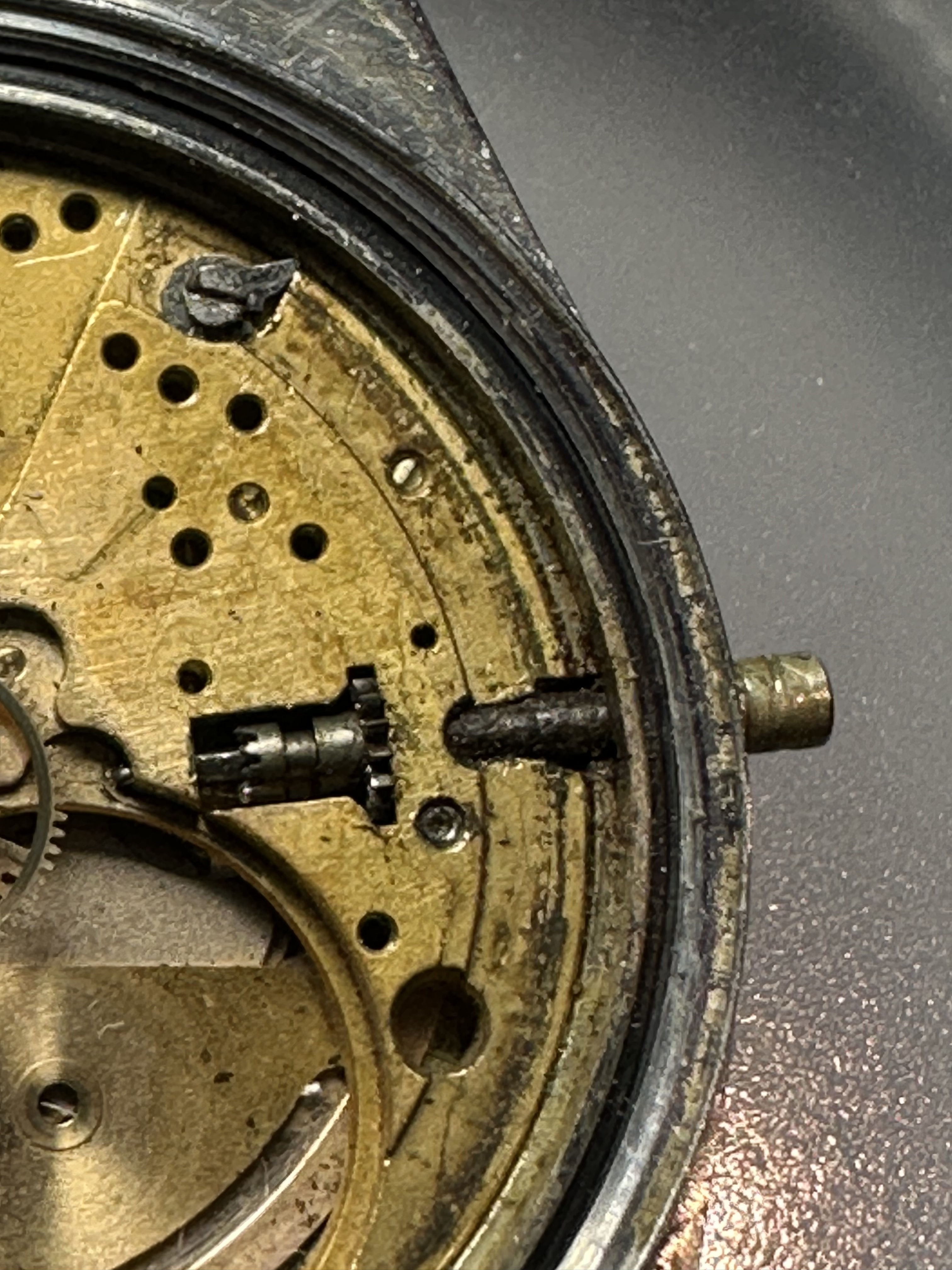

Misschien een hele domme opmerking maar ik neem aan dat je wel het juiste knopje op het uurwerk indrukt bij het verwijderen van de stift?
Precies. Eerst controleren of de kroon zelf niet gewoon van de stift is afgedraaid; de stift zal dan nog in het uurwerk zitten (zoals het op de afbeelding lijkt).
De stift is enkel te verwijderen door de zgn. ‘keyless works’ te ontgrendelen; dit gebeurd meestal door het drukken op een ontgrendelingspunt. Dit is het ijzeren knopje direct onder de stift in het uurwerk (ik volg de foto). Houd deze ingedrukt (bijv. met schroevendraaien of tandenstoker) en probeer met een fijne pincet de stift van het uurwerk weg te drukken (via de insparing in het uurwerk van de afbeelding). Je zult maar een klein beetje verder moeten duwen voor de stift er in zijn geheel uit valt, of in ieder geval los van de keyless works komt (zodat deze -wellicht- alsnog via de kroonopening op de kast is te verwijderen.)
Is hiervoor de te weinig ruimte in de insparing zou ik in eerste instantie de plaat die de keyless works afdekt verwijderen (zo te zien 2 schroeven op de foto) en dit nogmaals proberen.
NB: Aan de ‘putjes’ op het knopje van de keyless te zien is het horloge wel al een aantal keer uit de kast geweest, geen idee of het ook daadwerkelijk een service heeft gekregen natuurlijk.

Bedankt, uiteraard heb ik de ontgrendeling gebruikt. Maar de stift zit echt muurvast. Het horloge heeft zo te zien een veelbewogen verleden gekend. Maar ik vind het de moeite van het proberen waard het op te knappen in plaats van te strippen de onderdelen los aan te bieden. De behuizing is nog de moeite waard maar het achterdeksel is door een onverlaat ernstig bekrast. Waarschijnlijk met een tang geprobeerd te openen. Al met al een prachtig automatisch uurwerk en een aanwinst als ik het weer in orde krijg.

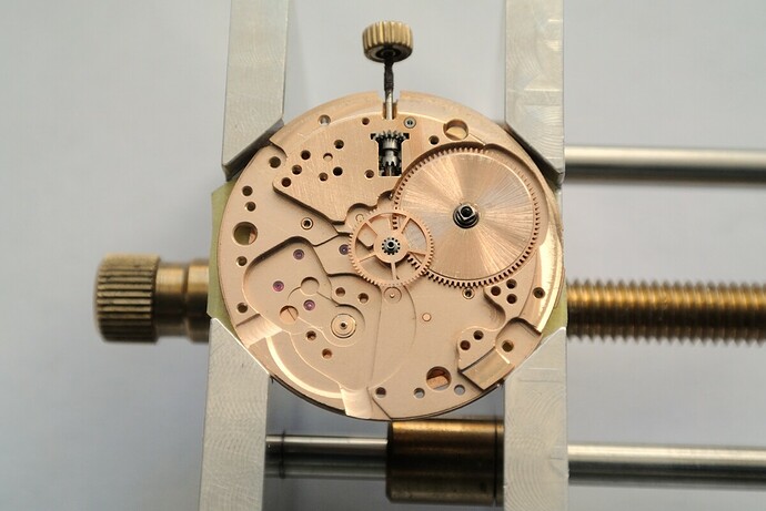

De plaat die de keyless works afdekt is de platine. De schroef die je ziet op foto 1 is de schroef waarmee het uurwerk in de kast is geschroefd. Zie bijgevoegde foto.
Mocht het verwijderen van de stift niet lukken, dan zou ik het volgende doen.
Verwijder het slingergewicht, automaat module en de balans. Verwijder de schroeven en plaatjes waarmee het uurwerk in de kast is bevestigd (twee stuks). Afhankelijk van de lengte van de stift zou het uurwerk zomaar uit de kast gehaald kunnen worden. Dan kun je de keyless works aan de wijzerplaat kant demonteren.
Dat lijkt me een goed idee en ga ik straks proberen. Ik had alles al verwijderd maar de schroefjes van de platine laten zitten om te voorkomen dat het uurwerk beweegt in mijn poging de stift te verwijderen. Bedankt voor de tip!

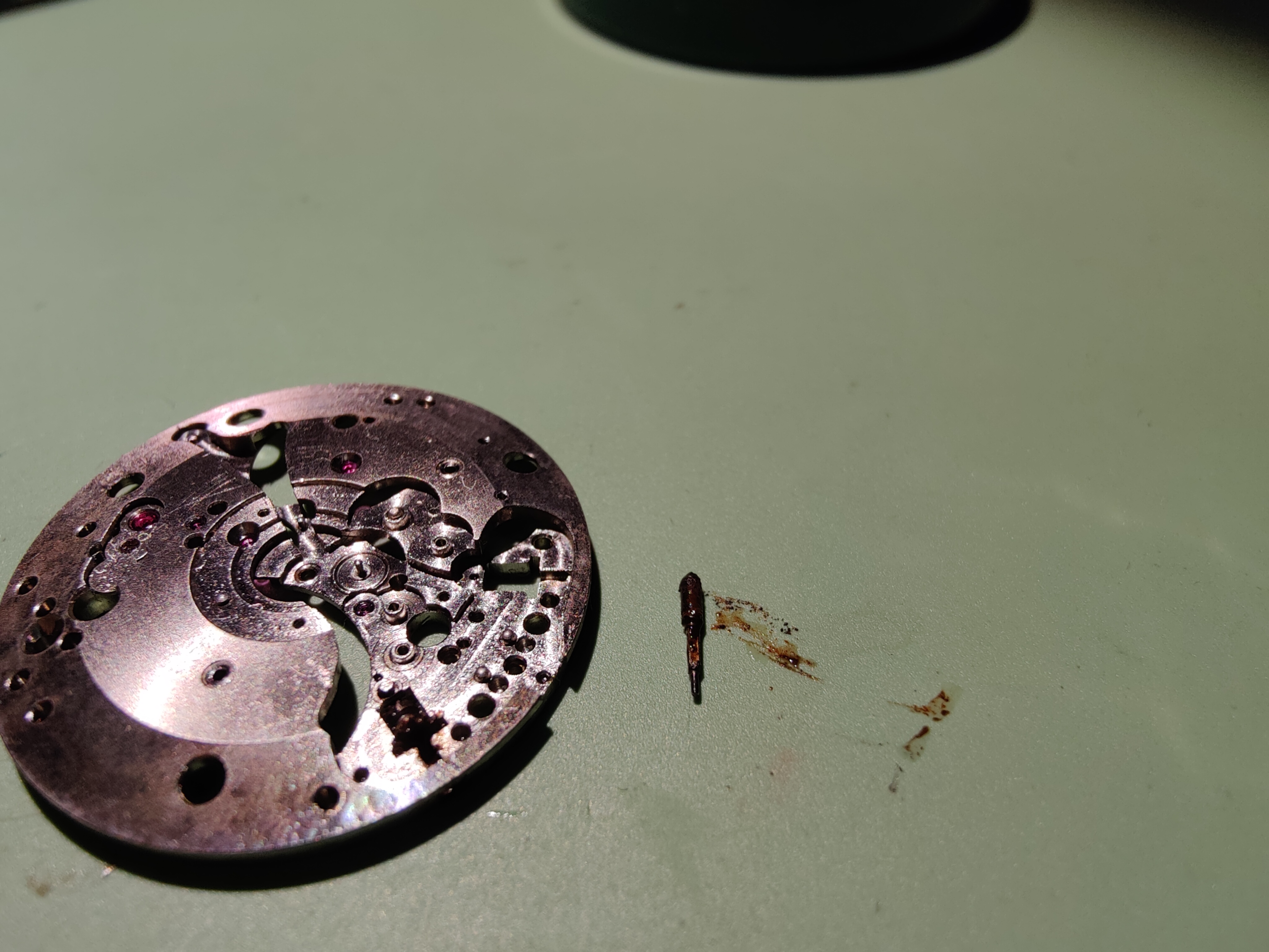

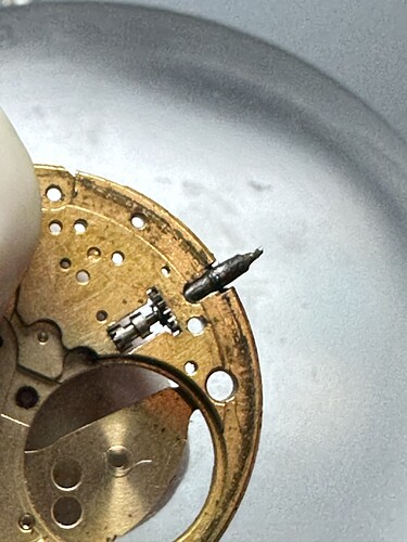

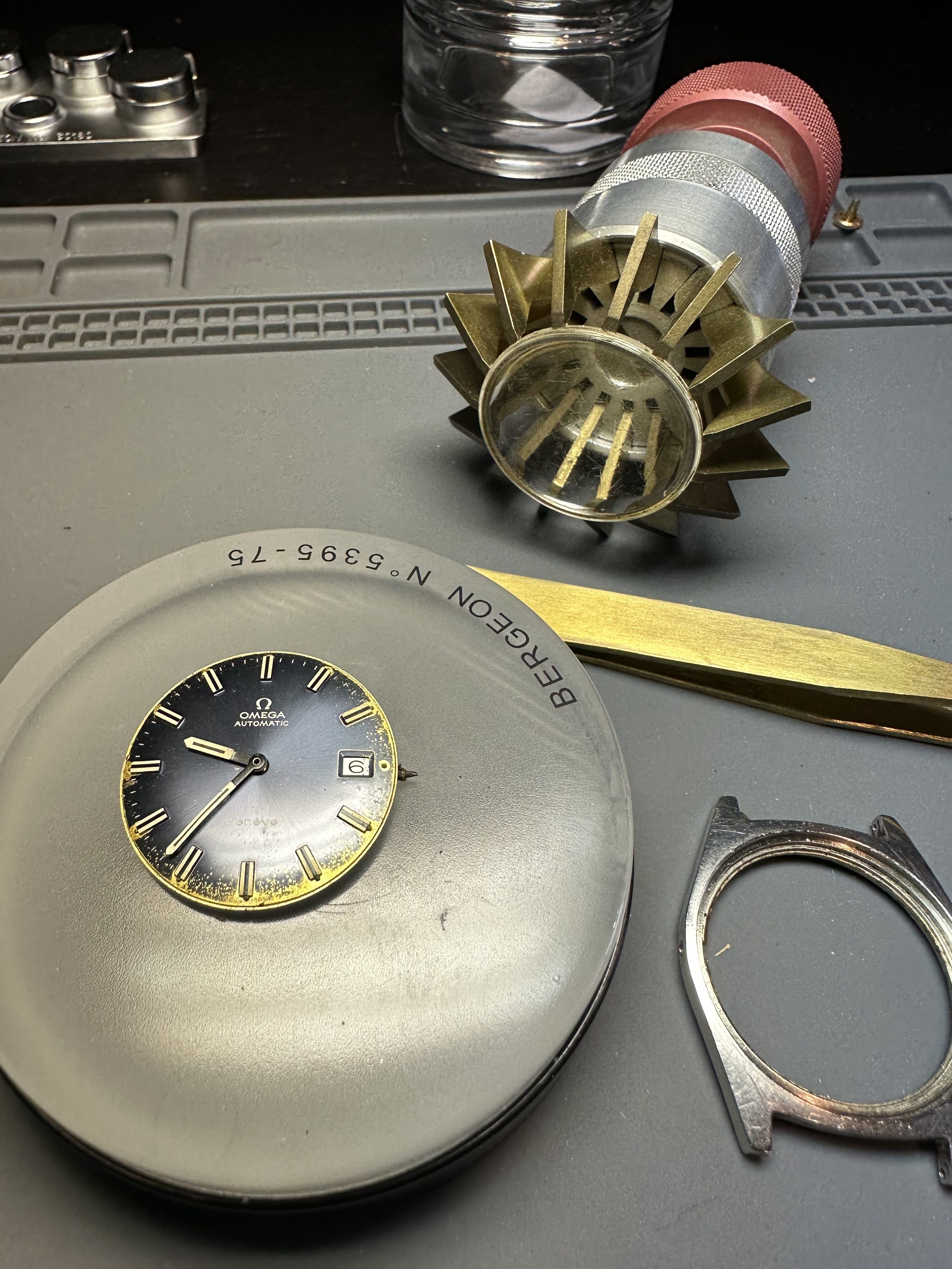

Gelukt! Eerst met een (te) grote kroon het busje van de stift verwijderd zodat het uurwerk makkelijker kantelt. Daarna de twee schroefjes los en het horlogeglas met mijn Vigor RM368 het glas uitgenomen. Dat zat ook nog gelijmd
Enfin, bedankt allemaal, ik kan weer aan de slag.

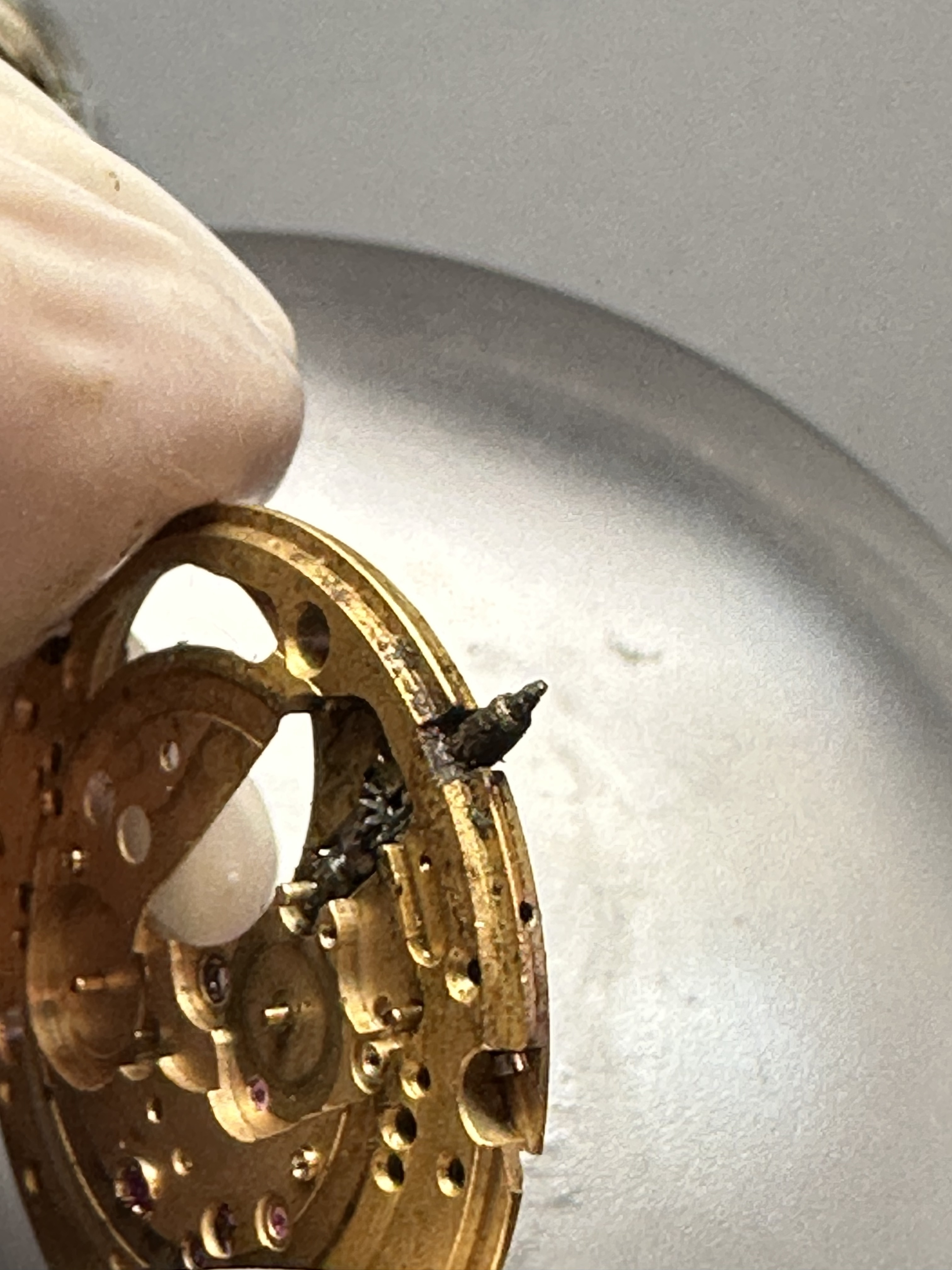

Begrijp ik dit goed, heb je de tube uit de kast verwijderd?

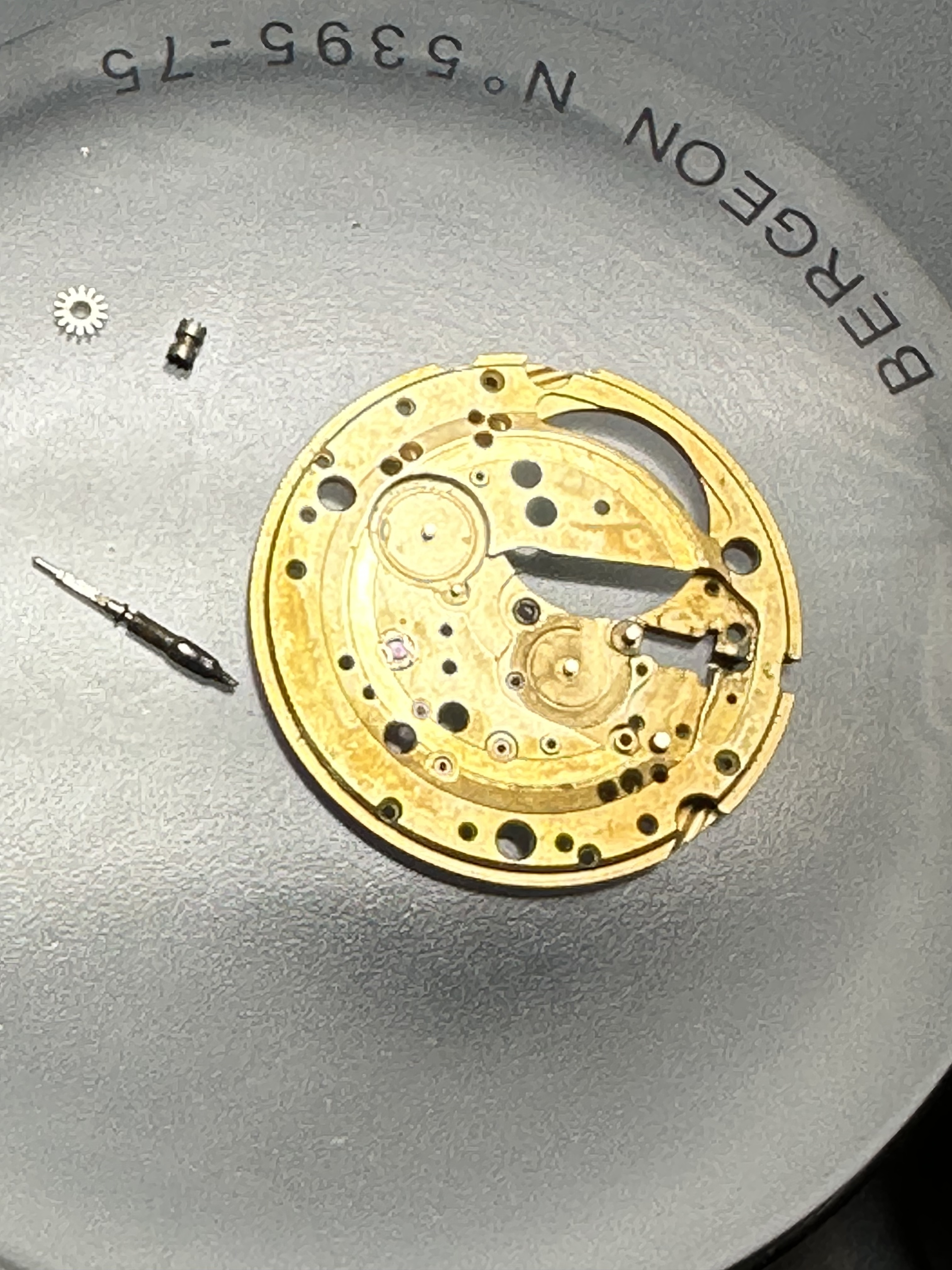

Helaas, het movement is er wel uit. Het is een deelbare stift waarvan het bovenste deel afgebroken was. Maar zelfs nu, met een verder lege platine, zit de stift nog muurvast (en de koppeling zit er ook nog in). Nu een uurtje weken in de isopropanol en daarna de sonische reiniger in. Ooit komt hij los
Goed zo. Er is overigens geen enkele reden waarom dit een deelbare stift zou moeten zijn.

Dat zal ik doen, ik ga op zoek naar een nieuwe stift en geen deelbare deze keer. Verder een originele kroon, rubber afdichtring voor kast en tube een glas en - voor zover ik nu zie- heb ik de speling op de rotor nog op te lossen. De rest is voornamelijk arbeid.
