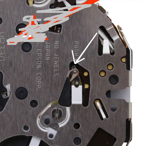

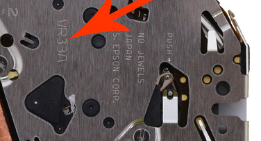

Ik ben nog niet heel ervaren in reparaties aan horloges, maar een stift met kroon verwijderen lukt mij toch meestal wel. Maar de Epson VR3A zet mij voor een raadsel (zie plaatje)
image .
Op de achterplaat staat duidelijk het woordje PUSH, met een pijltje naar een opening waar het slotmechanisme van de stift beweegt als je de kroon op en neer schakelt. Maar waar moet je nu precies op drukken als je de stift wilt verwijderen? Is dat de bovenliggende schoot die de stift vergrendeld of is dat de onderliggende kruk die deze schoot beweegt? Of toch nog iets anders?
Ik kom er niet uit, en ik wil ook niet te hard drukken. Weet iemand hoe je zo’n kroonstift los krijgt bij zo’n Epson quartz-loopwerk?

De stift verwijderen:
Dieper liggen zie je een heveltje met een putje, daar moet je lichte druk op uitoefenen
Hallo Inca, bedankt voor jouw aanwijzing. Alleen, dit putje had ik al opgemerkt. Het punt is juist dat als je de stift uittrekt de kruk door de schoot naar boven wordt gedrukt: over de plek waar dit putje zit. Dus het lukt simpelweg niet om dit putje ingedrukt te houden, of je moet het hele mechaniek ontwrichten. Maar misschien zie ik het verkeerd.
Graag nog even jouw reactie.

Je moet de stift meestal ook niet eerst uittrekken om hem te verwijderen. Gewoon in de normale stand laten staan, dan het puntje indrukken en de stift uit het uurwerk trekken.
Hoi WBcoupe,
Dat heb ik gedaan. Het punt is dan juist dat, met het uittrekken van de stift de schoot naar boven beweegt, dus tegen mijn naald aan waarmee ik het puntje indruk.
Of is het juist de bedoeling dat je het puntje zo diep indrukt dat het staafje op de schoot uit het krukje schiet? Dit heb ik trouwens ook geprobeerd maar je krijgt dat punt daar simpelweg niet diep genoeg voor ingedrukt.
Door het indrukken hoort de stift vrij te komen van het mechaniek. Dus als er nog wat meebeweegt als je aan de stift trekt druk je in principe niet hard genoeg. :grimacing:
