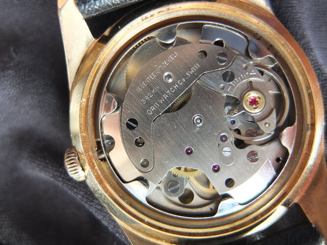

Weet iemand hoe uit dit uurwerk de stift te verwijderen?
Ik zie geen druk knopje en heb geprobeerd het er uit te trekken maar durf niet te veel kracht te zetten…

Net naast waat de stift het uurwerk in gaat zit een schroefje. Deze een a twee slagen los draaien en hij zou los moeten komen. Draai het niet te ver los want anders heb je kans dat je het uurwerk uit elkaar moet halen en alles weer op zijn plek moet leggen.

Het lijkt er meer op dat je in de rand door de opening in het (halfronde) gat moet drukken.
Beide schroeven zijn van de tonkloof. Daar komt de stift niet door vrij.
We bedoelden ook niet de schroeven op de tonkloof maar dat schoefje in die uitsparing; Maar blijkbaar was dat niet volledig duidelijk, hopelijk heeft de TS het wel goed begrepen, anders schroeft hij de kloof een stukje los.
Je hebt volkomen gelijk. Daar zit inderdaad het schroefje.
Als ik het beeld vergroot zie ik in de uitsparing een drukknopje geen schroefje.
Dat dacht ik ook, maar het is wel een schroefje.
Even rustig kijken. Maar er zit wel een deukje in de schroef.
Ik had hem begrepen, heb nieuwe bitje nodig voor kleinste maat schroevendraaiertje dus kan nog niet verder helaas.
ge woon een tang ,en er uit trekken!!
