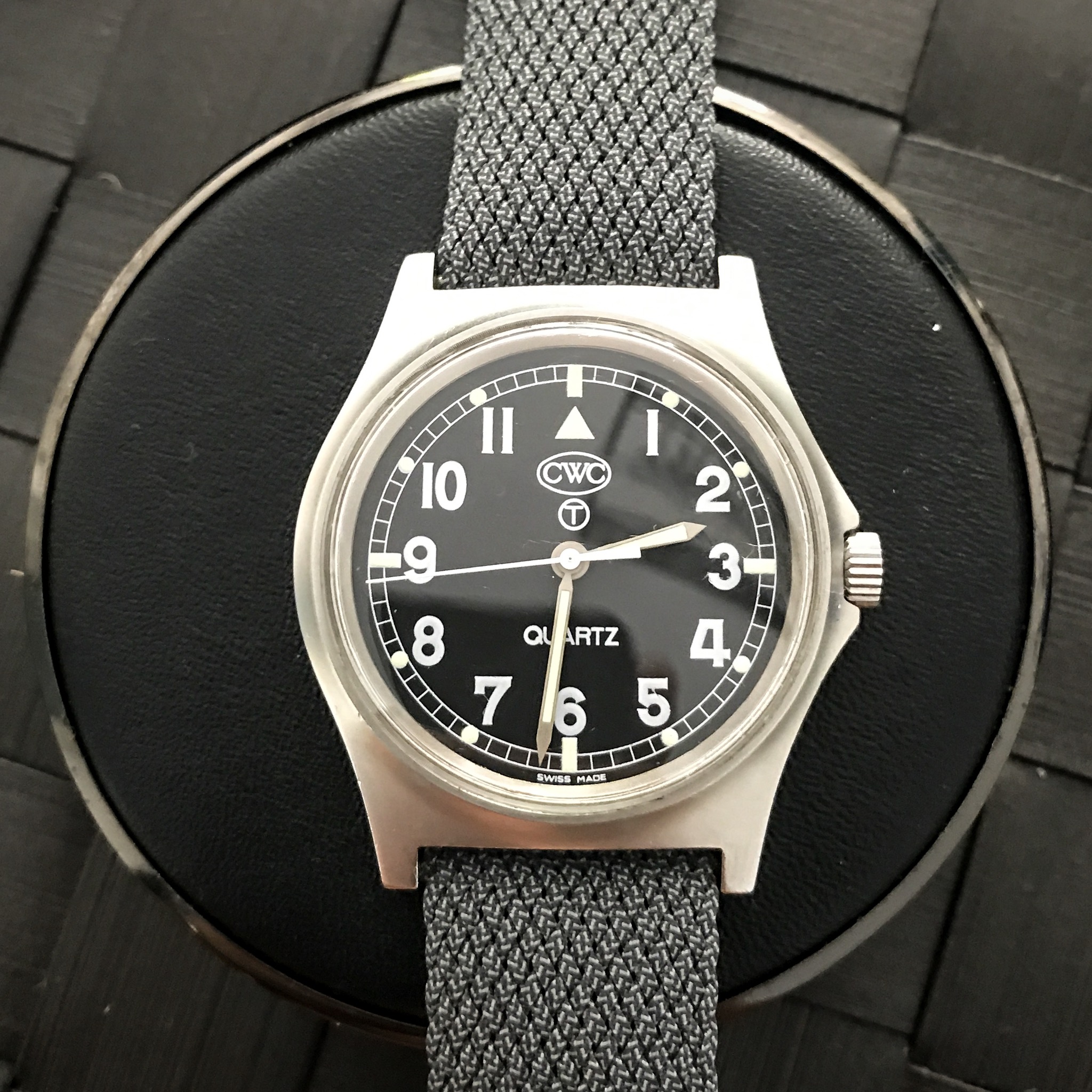

Ik heb het deksel er met een Victorinox-schroevendraaier (zakmes) afgewipt.
En zoals aangegeven met de Broadarrow op de kroon weer uitgelijnd eropgedrukt.
Daarna de kast vernaggeld door te pogen het deksel geheel aan te drukken wat niet mogelijk is.

Omdat ik niet meer wist dat het deksel van origine niet aansloot op de kast dacht ik slim te zijn door de kast af te tapen en met een tang aan te drukken.
Maar zoals je ziet heeft de kast aan de bovenkant een mooie glooiing en tape of niet, bij het zetten van een beetje druk glipte het geheel eruit. Niet goed opgelet, paar pogingen gedaan en daarna zag ik pas dat de tang dwars door de tape heen een paar krassen in de kast had gezet
En het deksel zat geen micrometer dichter op de kast.
Nu mooi gecamoufleerd met zo’n 3D-geprinte kast-cover. Horloge loopt toch super met ca. -2 s/m.
