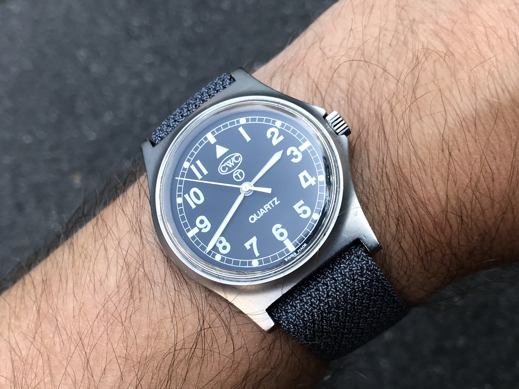

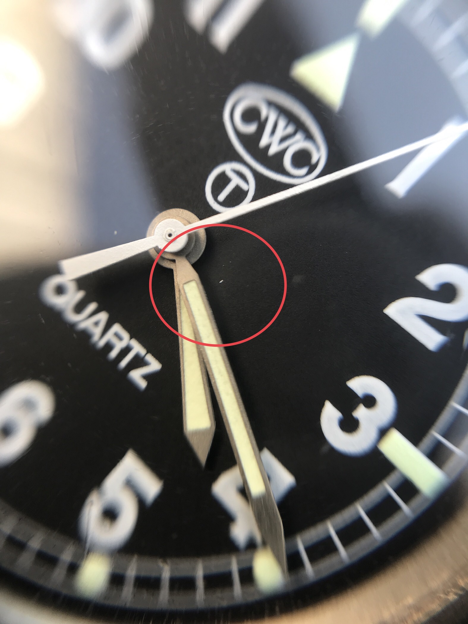

Beste HF leden,
Ik heb enkele weken geleden een CWC G10 gekocht via eBay, prima staat, alleen er zitten een paar stofjes onder het glaasje en 1 op de wijzerplaat. Langzaamaan begint me dat te irriteren. Normaal zou ik het horloge dan zo open maken, maar dat lijkt me bij deze niet zo makkelijk. Niet alleen omdat de caseback niet gedraaid maar gedrukt is en ik daarmee geen ervaring heb, maar ook omdat ik online zag dat deze met een apparaat teruggeplaatst moet worden?
Wie heeft er ervaring mee / weet een oplossing?
Dank!

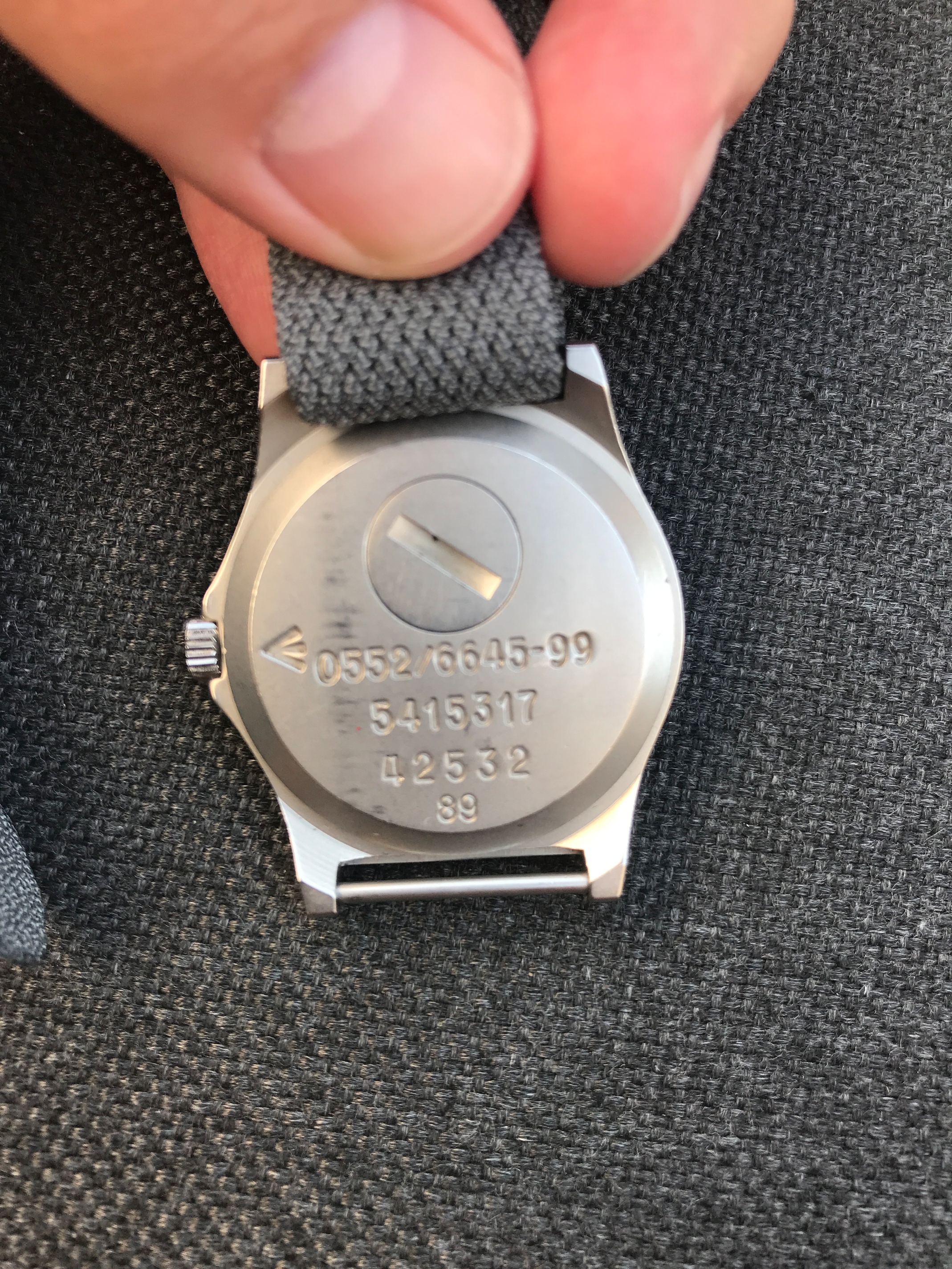

De gedrukte dekseltjes die ik ken en geopend heb kon ik ook met hetzelfde gemak weer dichtdrukken. Wellicht dat het bij deze cwc net anders zit. In principe zou het geen probleem moeten zijn volgens mij. Zit er nergens in/onder dat dekseltje zit een kleine verdunning/uitsparing waar je een mesje onder kunt zetten?

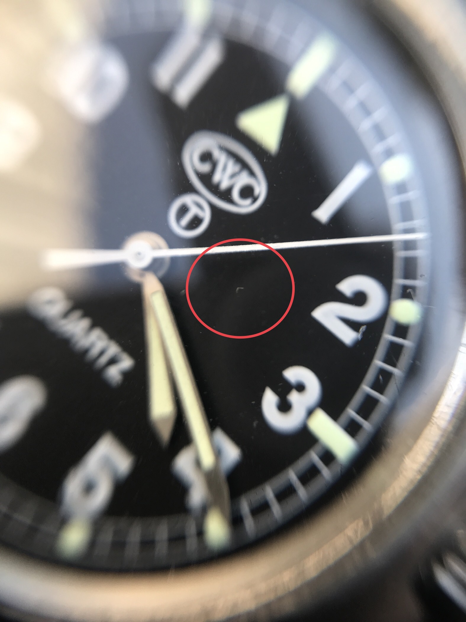

Volgens mij zijn het minuscule stukjes lume materiaal.
Dat kan afbrokkelen bij oudere horloges.
Door statische elektriciteit (poetsen) kan dit tijden lang aan het plexi blijven plakken.
Zou je een macro foto willen maken, of in ieder geval zo dichtbij en gedetailleerd mogelijk?
Het kan zijn dat een horlogemaker het horloge open heeft gehad en vervolgens niet goed genoeg stofvrij heeft gemaakt voor het sluiten.
Wat @drex zegt is ook mogelijk, het blijft immers tritium verf. Dat gaat vaak brokkelen met de jaren.
Het is even wat kracht zetten met je vingers maar dan klikt het achterdekseltje zo weer dicht :+1:
Wel even opletten dat je het gaatje voor de batterij goed uitlijnt.

Dat achterdeksel kan je gewoon open maken als tenminste er zo’n inkeping zit ergens aam de rand. Anders zou ik het niet proberen. Alleen inderdaad wel weer goed aandrukken.:+1: …en oppassen dat je er geen stof in krijgt…:sweat_smile:

Wat ik denk dat jullie bedoelen, wat ik wel eens bij een ander horloge met een drukdeksel heb gezien, zie ik hier niet. Een inkepinkje onder de kroon, maar das wat anders toch?

Heb er 3 van gehad en ze hadden dit alle 3. Het is in principe makkelijk op te lossen door een horlogemaker, maar ik zou er gewoon aan wennen. Kan idd komen door de lume die afbrokkelt. Dan blijf je maar langs de horlogemaker gaan. :laughing:

Deze G10’s hebben een giga-kier tussen deksel en kast, openen is een eitje.
Bij terugplaatsen niet proberen dit naadloos dicht te krijgen, gaat je niet lukken. Likje siliconenvet op de pakking/contactranden helpt bij waterdicht houden denk ik.
Gewoon dichtdrukken tot je een klik voelt.
Dat inkepinkje bij de kroon dient om de deksel goed uit te lijnen ivm het gat voor de batterij.
Dat dichtklikken vond ik echt eenvoudig.

Ok, dit heb je zelf ook gedaan bij G10’s? Nog tips bij het openen? Andere casebacks die ik heb geopend waren geschroefd, ik wil voorkomen dat ik bij het openen iets ‘wrik’ en beschadig.
Ah ja klinkt logisch inderdaad! Ok, ook iemand die aangeeft dat dichtklikken wel kan zonder gebroken duimen en zonder speciale pers :+1:t2:
