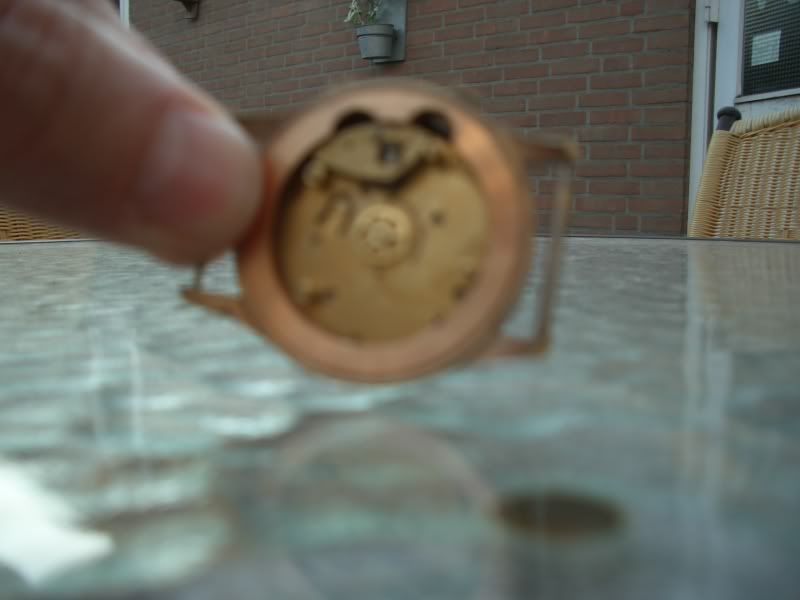

Ik kocht de afgelopen week een Lings Chrono, via markplaaats, en bij mij in de buurt, dus vanmorgen opgehaald, loopt perfect, ziet er goed uit, vlgs mij alleen een goeie poetsbeurt nodig. Thuis aangekomen, meteen de poetsspulletjes gepakt, en snel poetsen. Klets, en de Lings valt op de stenen vloer. deksel ervanaf, en wat ik meteen kon zien, balansveer gebroken.
"§$&%&$/%$§"$§, meteen naar kerkrade, en de horlogemaker dit probleem voorgelegt, hij maakt het horloge open, en zegt, maar meneer, dit is een nepper!!!
Ik naar huis, tamelijk geiriteerd, en maak het gewraakte horloge weer open, lig er wat aan te frunniken, er daar springen tamelijk wat onderdelen me om de oren. Begin de zooi maar bij elkaar te zoeken, en gooi alles boos weg!!!
Wat rustiger toch eens op internet gaan zoeken, dan,grote twijfel, dan zeer grote twijfel, fotos van internet vergeleken,met dat wat nog rest van de Lings, een vreemd gevoel maakt zich van mij meester.
En ja hoor, vlgs mij heeft de horlogemaker, zich toch heftig vergist.
En ja hoor, nu heb ik een mooie lings zonder uurwerk.
lege achterkant.

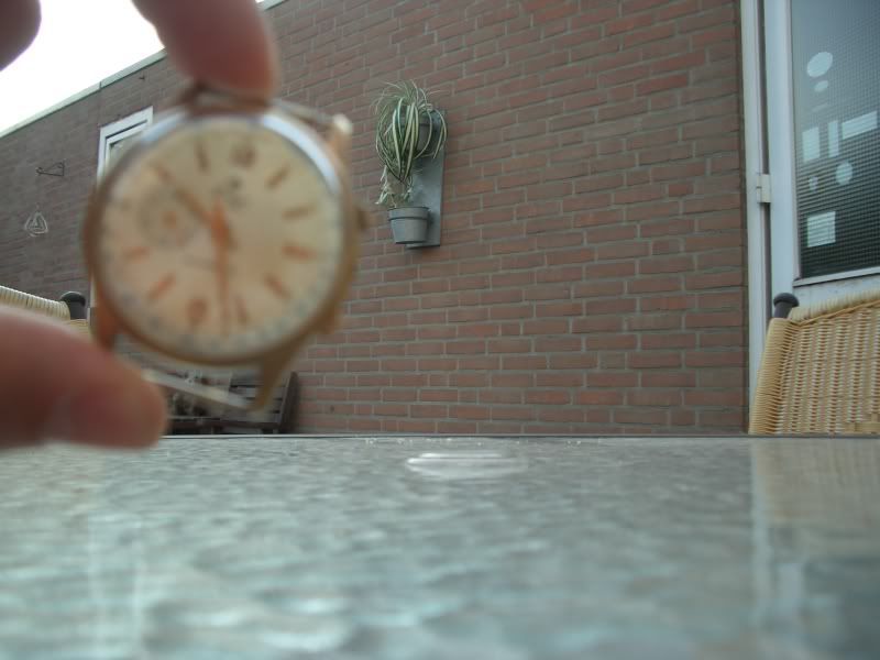

voorkant welbekend.

Je horlogemaker heeft wel degelijk gelijk hoor, zo’n Lings 21 prix is een pseudo chrono, een goedkope
nep uitvoering van een chronograaf, je kan er helemaal niks mee meten.
er zit alleen een hevel op, die als je de pusher indrukt de balans zelf stopt, het hele uurwerk valt dan stil,
inclusief de sub dial.
met die andere pusher haal je de handrem weer van de balans en gaat het uurwerk weer lopen, dat het horloge
dan uiteraard achter loopt is duidelijk :slight_smile:
je koopt ze al voor een habbekrats op eBay , mijn advies, weggooien of eventueel bewaren voor onderdelen
als je nog van plan bent , om er nog één te kopen.
die subdial geeft ook helemaal niks aan, zit er voor de show op.

Maar zo zit dat nou eenmaal met Cimier’s en Lings-en, het is eenvoudig, loopt in principe als een trein maar het uurwerk is zo simpel als wat. De “chrono” werkt inderdaad doordat er een palletje tegen de balans aan komt en het hele uurwerk stopt… Dat was een leerzaam moment en als ik de reacties lees (“die heb ik ook”) ben ik niet de enige die zo’n moment heeft gekend.
