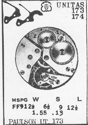

In mijn Stowa zit een Stowa kaliber 131
Aangezien Stowa de uurwerken inkocht is dit waarschijnlijk geen eigen product, maar vrijwel zeker een ETA.
Ik heb onderdelen nodig dus wil ik graag weten om welke ETA het gaat.
Wie herkent dit uurwerk en weet het exacte ETA kaliber nummer?
Ziet er voor mij uit als Peseux alleen kroonrad is anders met een schroef ipv twee
Het is een Unitas 173 of 174:
17277672738695496526194387720831
Links 173 rechts 174
17277673194975743877400404226802
Met dank aan Uhrforum :smile:
Bedankt ik ga het uurwerk uit de kast halen. En als de tiretteveer overeenkomt de onderdelen bestellen.
