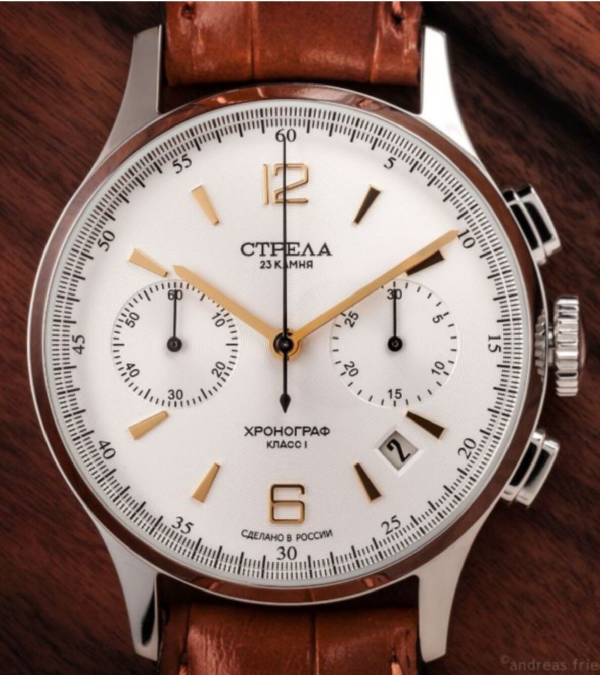

Na een nacht slecht slapen, natuurlijk weer naar wat horloges gekeken. Vooral opzoek om het komende jaar een “goedkope” chronograph aan te schaffen.
Nu zag ik een Strela AG38CYS (€645) en de AG38CYM (€565).
Op poljot24.de
Volgens de site zit er een Valjoux caliber 3133 in. Beiden hetzelfde horloge volgens mij, echter 1 met saffier en 1 met plexiglas.
Wie kan mij wat meer vertellen over dit horloge?
Enkele vragen die ik heb;
  • Is iemand bekend met het uurwerk?
  • Hoe goed is dit uurwerk te servicen of te repareren?
  • weet iemand iets over de levensduur of robuustheid?
  • Kwaliteit van het horloge zelf. Heeft iemand een strela van poljot24? Hoe bevalt het?
  • Is de prijs/kwaliteitverhouding een beetje oké?
Zouden jullie hiervoor kiezen? Of raden jullie een seagull 1963 aan? Zo ja, welke dan?

Over een eventueel verschil in kwaliteit durf ik niks zeggen, maar ik vind persoonlijk een Seagull vele malen gaver dan die Strela.
Ik heb een Strela met saffier gehad en een 1963 met plexi.
Qua verhaal zijn het vergelijkbare horloges. De 1963 heeft het Sea Gull ST19 uurwerk, gebaseerd op de Venus 175 en is een re-issue van de Chinese luchtmacht-chronograaf.
De Strela met het Poljot 3133 uurwerk, gebaseerd op de Valjoux 7734 is een re-issue van de Sovjet ruimtevaart chronograaf (de ‘Russische Speedmaster’). Kijk wel uit met de claim dat een Poljot 3133 in feite een Valjoux 7734 is, volgens mij zijn niet alle onderdelen uitwisselbaar.
Beide uurwerken zijn ontstaan doordat China en de Sovjet Unie tijdens het communisme geen uurwerken in het buitenland konden/wilde inkopen. Daarom werd ervoor gekozen complete oude Zwitserse productielijnen over te nemen om deze uurwerken lokaal te produceren.
Ik vond de Strela kwalitatief veeeel beter aanvoelen, zowel qua afwerking als de ‘actie’ van de chronograaf. Deze komt aardig in de buurt van een moderne ETA/Valjoux 7750. De ST19 is duidelijk wat ‘grover’. Bij beide moet je vrij hard op de pushers drukken om iets gedaan te krijgen :slightly_smiling_face:.
Qua service heb ik met beiden geen ervaring. Ik kan me voorstellen dat er met de Strela nog wel iets mogelijk is, gezien de overeenkomst met de Valjoux 7734. Voor de ST19 lijkt het me lastig om aan onderdelen te komen, bovendien is het horloge op het moment dat service nodig is eigenlijk economisch totalloss vrees ik.
Ik vind het lastig om te zeggen of je waar voor je geld krijgt. Als je echt perse een mechanische chronograaf wilt onder de €1000 zijn je opties beperkt, in die zin krijg je iets waar je bij de Zwitsers minimaal het (drie) dubbele voor betaalt.
Aan de andere kant vind ik het in beide gevallen veel geld voor een resp. Chinees en Russisch horloge met een complex/gevoelig uurwerk wat lastig te onderhouden is.
Beide uurwerken zijn prima te servicen door een horlogemaker. Alleen onderdelen vinden is een probleem. Voor de ST19xx serie is dat echt moeilijk. Goedkoper is om het hele uurwerk te vervangen. Een uurwerk kost tussen de €80-100.
De St19xx die ik heb is zeer nauwkeurig met een afwijking van 2 sec/dag. De 3133 heeft een wat grotere afwijking.
