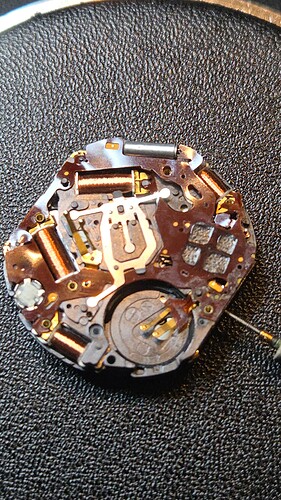

Ik heb recent een stukke Seiko met 7T32 quartz movement bemachtigd, wat mij leuk leek om uit elkaar te halen om wat meer te leren over het repareren van horloges. Ik dacht door het uit elkaar halen ervan dat ik op z’n minst kon observeren wat er mis mee zou zijn, en op die manier iets nieuws leren voor de volgende keer. Het is niet per se mijn ambitie om het horloge werkend te krijgen (maar het zou wel leuk zijn natuurlijk ahah), maar echt puur voor leren. Helaas ben ik na het uit elkaar halen niet veel wijzer geworden en wilde ik jullie vragen om me een beetje de juiste richting in te duwen.
Het horloge heeft verscheidene problemen:
1: het werkt niet (duh!). Een nieuwe batterij erin deed simpelweg niks
2: De knoppen van het horloge werkte niet en konden niet eens ingedrukt worden
3: Ik kon alleen de datum van het horloge aanpassen, de wijzers werkten handmatig ook niet
Voor de knoppen van het horloge heb ik met veel pijn en moeite de “pushers” eruit gekregen. Hierin is wel 1 van de c-clips geslachtofferd aan de vloer van mijn woning, en zal waarschijnlijk een permanente residentie hebben bemachtigd onder mijn keuken of in het tapijt. Verder waren de springveren ook niet in een al te beste staat, waarvan ik 1 zelfs helemaal stuk moest maken om het überhaupt los te maken. Ik heb vervolgens alle onderdelen voor de pushers en kroon schoongemaakt en heb dat verder laten rusten.

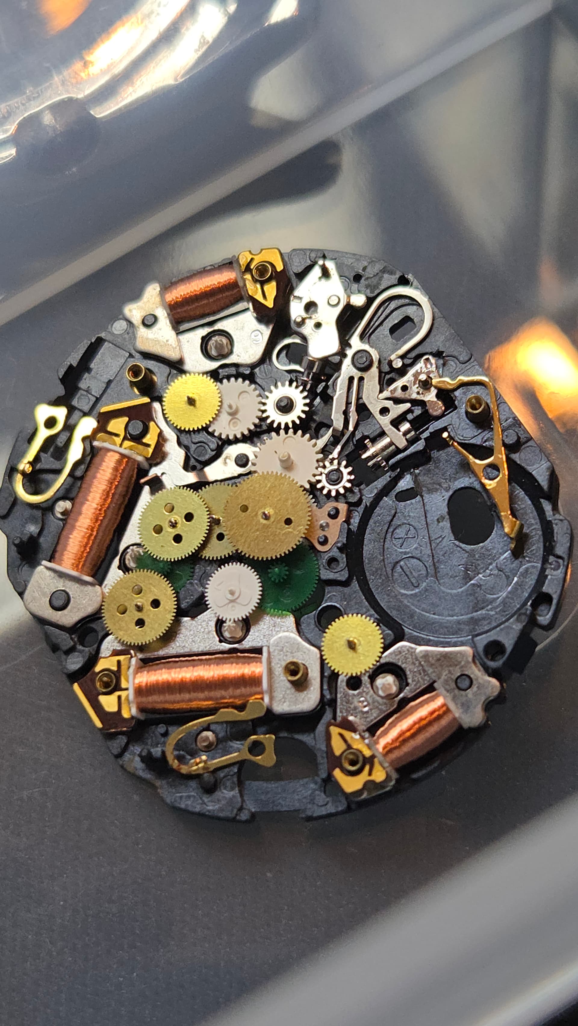

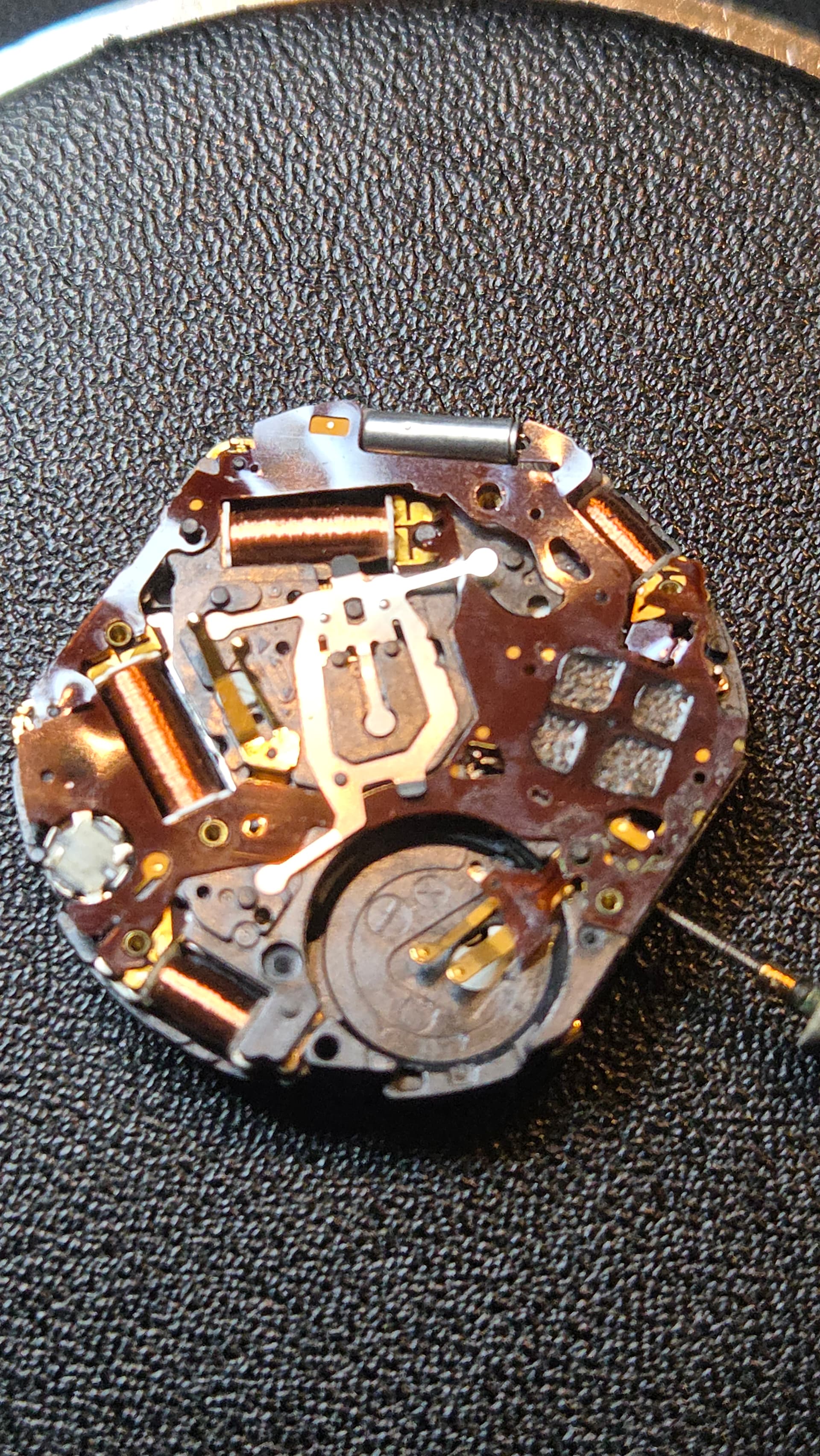

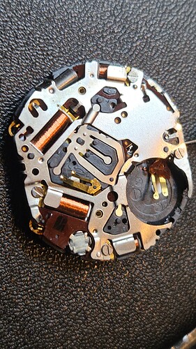

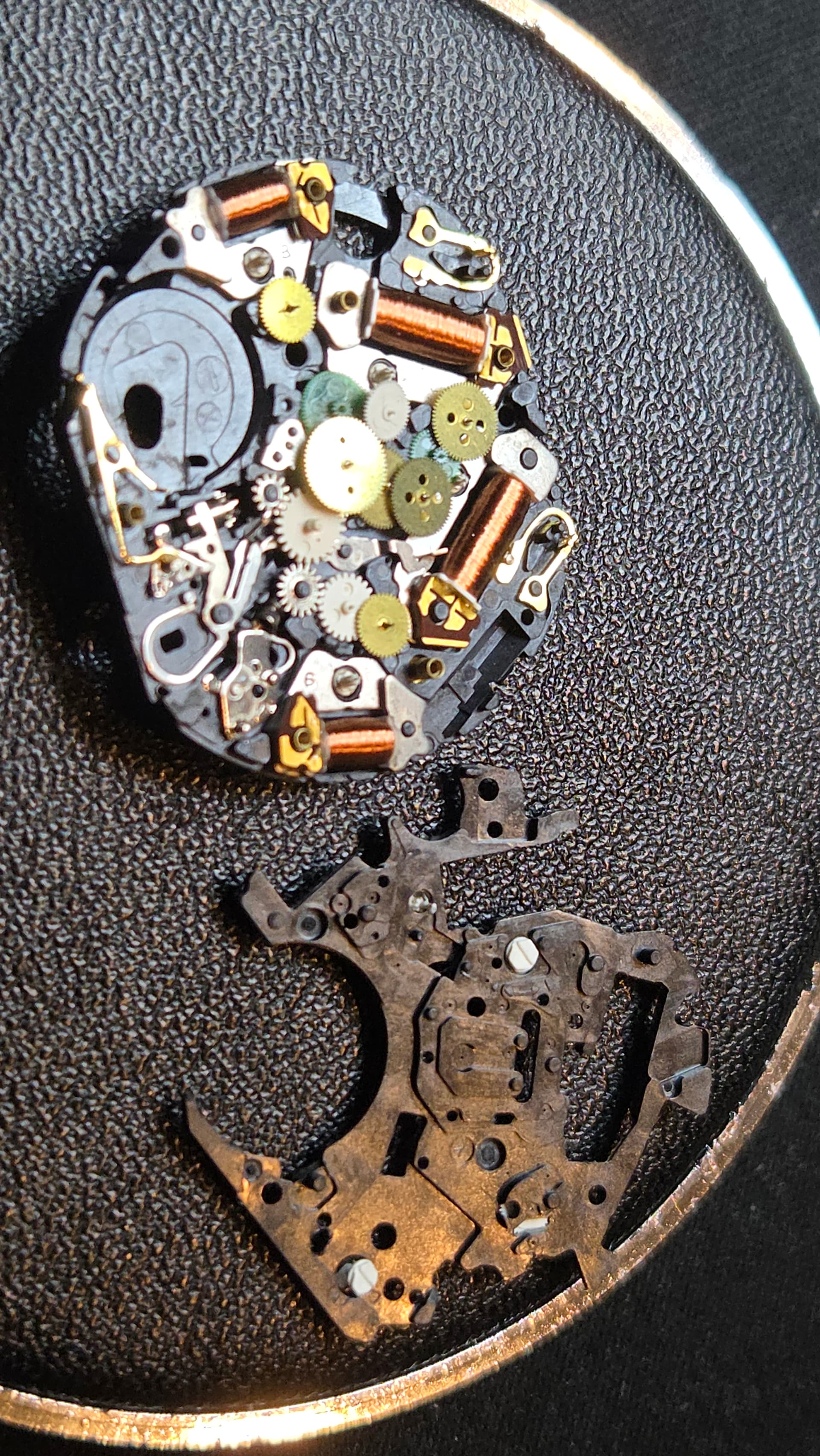

Voor het horloge zelf, ik weet eigenlijk niet waar ik naar zoek. Ik zocht in eerste instantie naar duidelijke schade of corrosie, maar ik kon zelf niet echt iets spotten. Ik heb steeds meer laagjes losgemaakt (waarvan 1 van de schroefjes besloot om de buurman te worden van de c-clip), tot ik bij alle tandwieltjes kwam. Ik denk dat ik nu bij een “point of no return” ben en het niet meer goed in elkaar zal krijgen, maar goed, je kan wel alles zien nu. De wijzerplaat heeft helaas wat pijn moeten doorstaan in dit proces, aangezien mijn stukje plastic te dun was met het eraf halen van de wijzers.

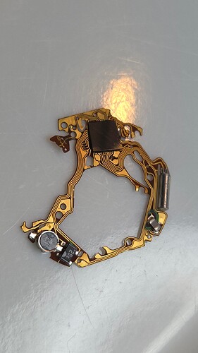

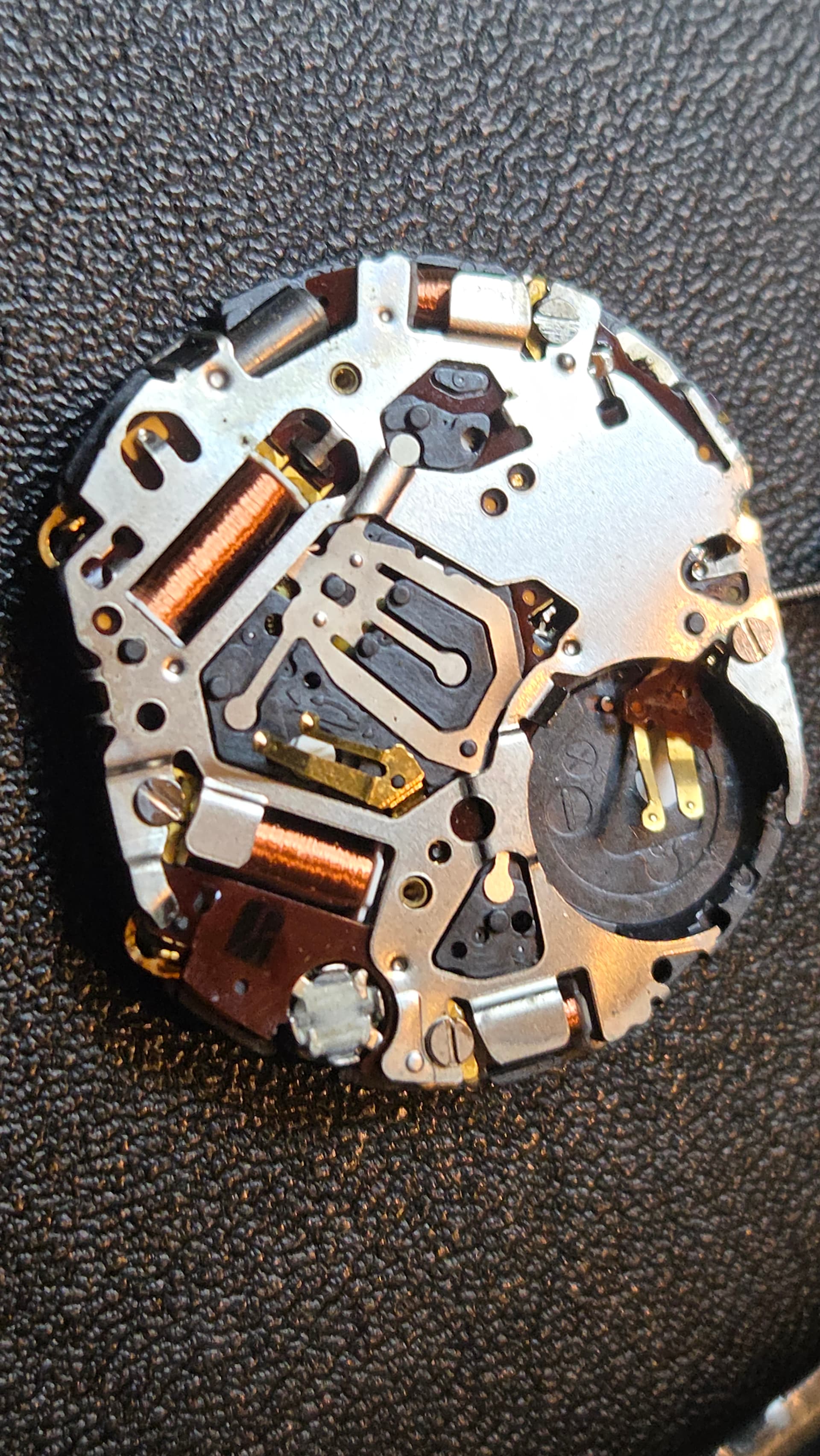

Voor de elektrische problemen had ik nog het idee om de spoelen te checken met een multimeter (besteld, nog niet in huis), maar los van dat heb ik geen idee. Voor het PCB zag ik met mijn ongetrainde oog ook geen schade (het is misschien een beetje verbogen doordat ik het allemaal uit elkaar aan het halen was). Zien jullie iets problematisch los van mogelijk een spoel die het niet doet?
Voor het mechanische probleem weet ik al helemaal niet wat ik moet doen. Ik ging hier blind in en had niet verwacht zoveel tandwieltjes te zien. Ik heb er nog een beetje met een tandenstoker aangezeten, maar ze lijken allemaal wel te willen draaien. Wederom de vraag: zien jullie hier iets problematisch?

Had je een A/C reset uitgevoerd? Grote kans dat het uurwerk het dan na een batterijwissel had gedaan…
De pushers schoonmaken is inderdaad nodig om ze te laten functioneren, daarbij haal je ze uit de kast en maak je de veertjes schoon. De C-clip verwijderen gaat het makkelijkst met een stukje Rodico om hem op te vangen.
Kijk hier op Hf eens op andere 7t32 draadjes, of op youtube.
Persoonlijk vind ik aan quartz sleutelen leuker dan aan volledig mechanische uurwerken. De 7t32 heb ik alleen nog niet zover uit elkaar gehaald als jij nu - en nu ik jouw foto’s zie snap ik goed waarom mij dat werd afgeraden.

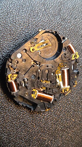

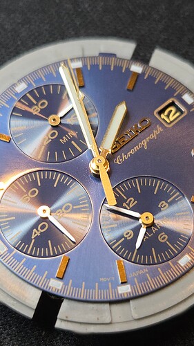

de AC reset was inderdaad ook gedaan. Het horloge was simpelweg gewoon stuk en was ook vrij smerig aan de buitenkant inclusief de pushers. Om die reden verbaasde me het ook dat ik geen duidelijke falen heb kunnen vinden aan de binnenkant. Zoals je op de 3e foto kan zien zit er ook een vlek op de buitenste laag metaal van de movement, maar daar hield het dus ook gewoon bij op.
En ja, ik schrok wel een beetje van de complexiteit ahahah. Maar ik koos bewust voor een complexer movement, omdat het dan toch ook allemaal weer wat interessanter is.

Heb je eerst een quartz tester gebruikt? Dat is de eerste stap die ik zet bij “niet” werkende q-uurwerken. Dat is de eerste indicatie of het uurwerk überhaupt kan lopen. Bij beweging op de q-tester is het elektronische gedeelte iig niet naar de gallemiezen. Nog steeds geen leven? Dan multimeter in de hand nemen en diverse onderdelen op weerstand doormeten. Zo werk je naar de oplossing toe. Kijk ook met vergroting naar de spoelen. Draadje gebroken? Of losgekomen van de aansluiting?

Geheel of gedeeltelijk functioneren van uurwerk en/of chronograaf, kan veroorzaakt worden door vervuiling.
Als het uurwerk geheel geopend is, goed kijken of de rotortjes niet vervuild zijn. Er zit weinig ruimte tussen rotor en stator, dus elk vuiltje, helemaal als het magnetisch is, zal beperking geven voor het draaien van de rotor.

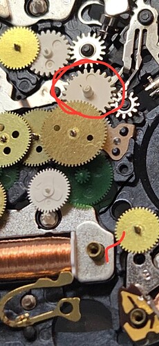

Het niet functioneren van wijzers en/of datum, wordt veroorzaakt door door een paar kapot gedraaide tandwieltjes en het datumwiel ( door het instellen van de datum tussen 21:00 en 03:00uur), aan de voorzijde van het uurwerk.

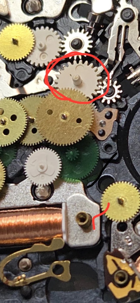

Kijk wel ff naar de aandrijving naar de voorzijde (rood omcirkeld), deze is ook vaak kapot.
