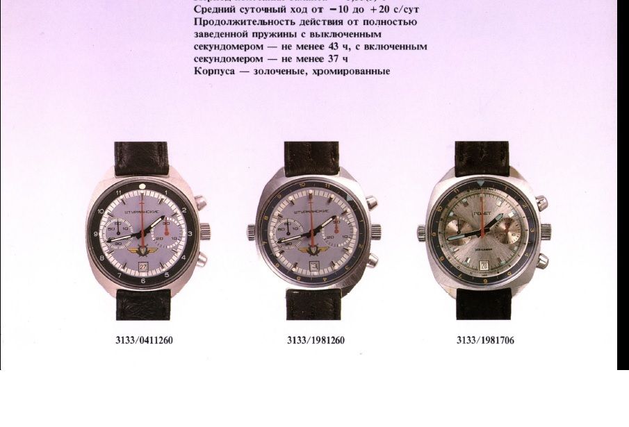

Het kan zijn dat de Poljot uit de latere jaren negentig is.
Hier is een afbeelding uit een catalogus uit 1992, het lijkt of alle horloges nog van RVS zijn.
Ik heb zelf de linkse en rechtse, alleen heeft de linkse heeft geen 3133 uurwerk maar eentje met secondenstop.
Ik ben vergeten welk kalibernummer het is.
De oude catalogus en andere zijn hier te vinden.
http://www.cccp-forum.it/mb/viewtopic.php?f=9&t=175&p=2808#p2808
De 31659.
Bedankt ! :+1:
Ik wist nog wel dat het een lang nummer was.
