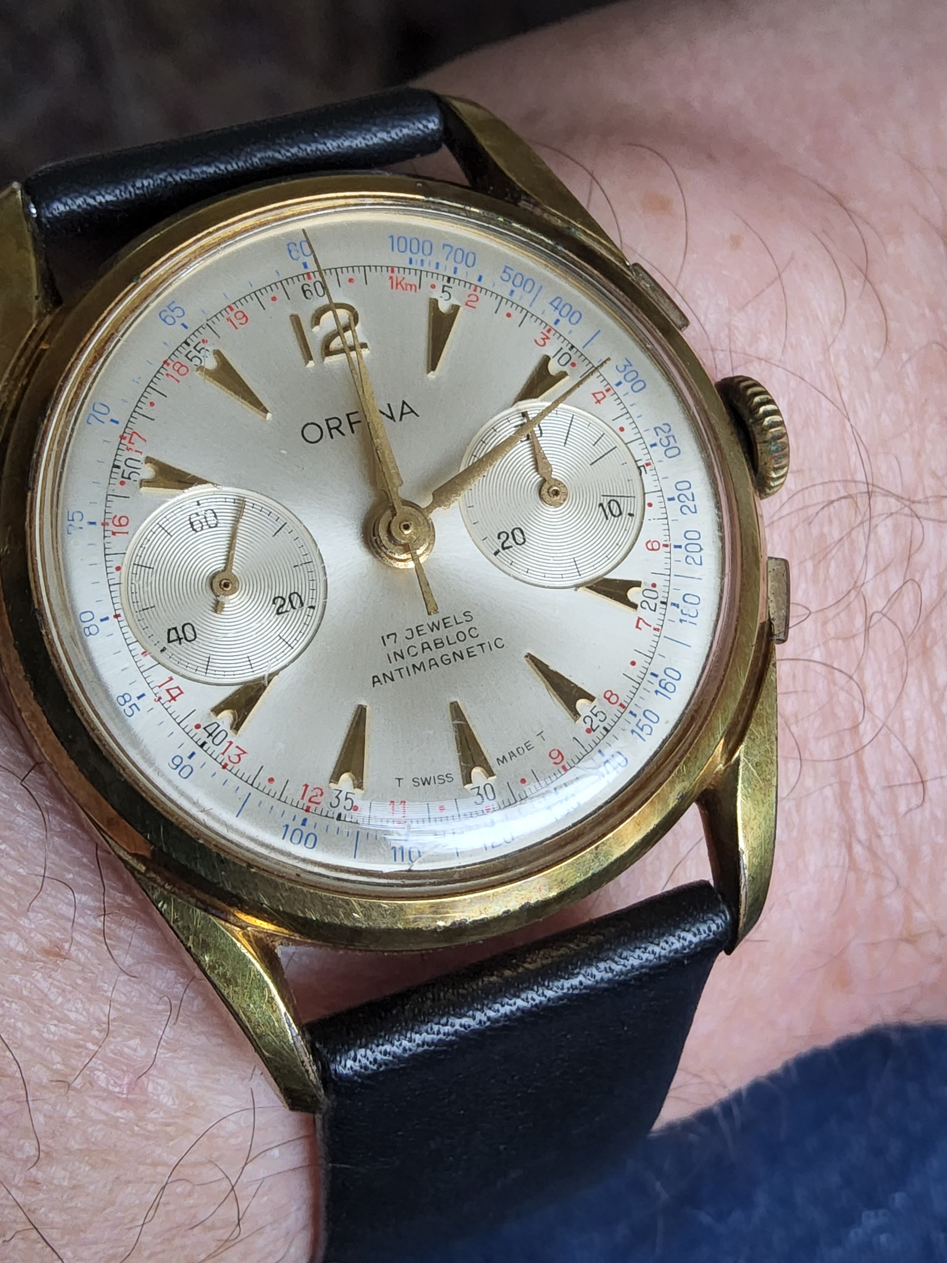

Jaren geleden kocht ik voor een grijpstuiver deze Orfina van iemand die hem in een doosje met meuk vond in een hoekje op de zolder van zijn nieuwe huis.
Na wat poetsen en een vers bandje bleek het een best wel leuke chrono.
Vandaag weer eens gedragen en bewonderd.

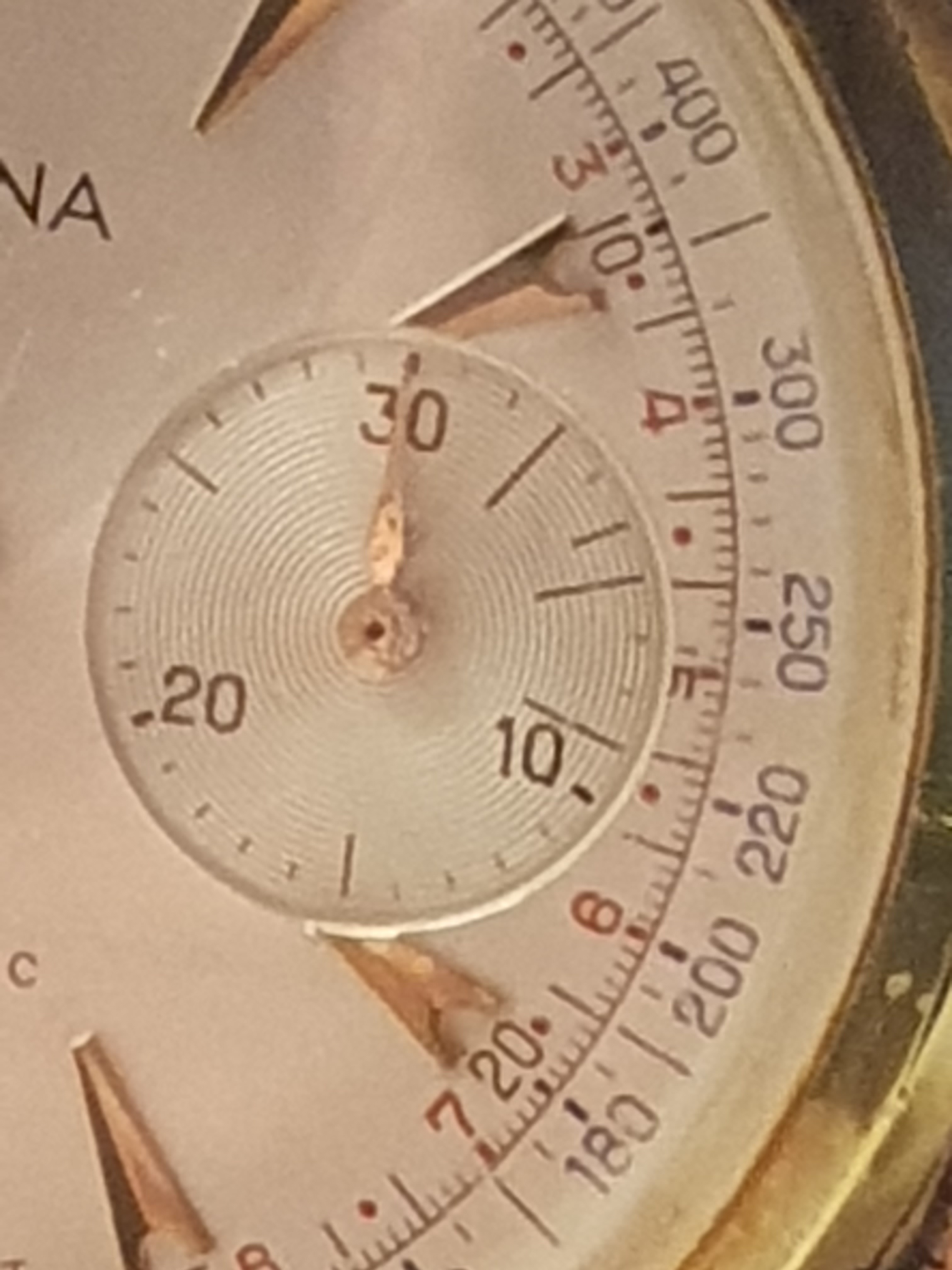

Nu pas valt mij op dat op de rechter subdial naast de gangbare 5-, 10-, 15-etcetera-posities ook de 3, 6 en de 9 in een afwijkende grootte zijn weergegeven.
Waartoe zou dat dienen??
Er staat mij iets van bij dat het met telefonie te maken had, een tarief per drie minuten o.i.d. , maar hoe het precies was weet ik niet.

@AB64 Alex, dank voor je reactie :+1:.
Jij was daar dus een paar jaar terug ook tegenaan gelopen.
Precies zo.
Ik probeer me nu voor te stellen hoe mensen dus bij het bellen hun mooie chrono gebruikten om de 3, 6 en 9 minuten bij te houden tijdens een gesprek.
Zou iemand dat ooit gedaan hebben?
