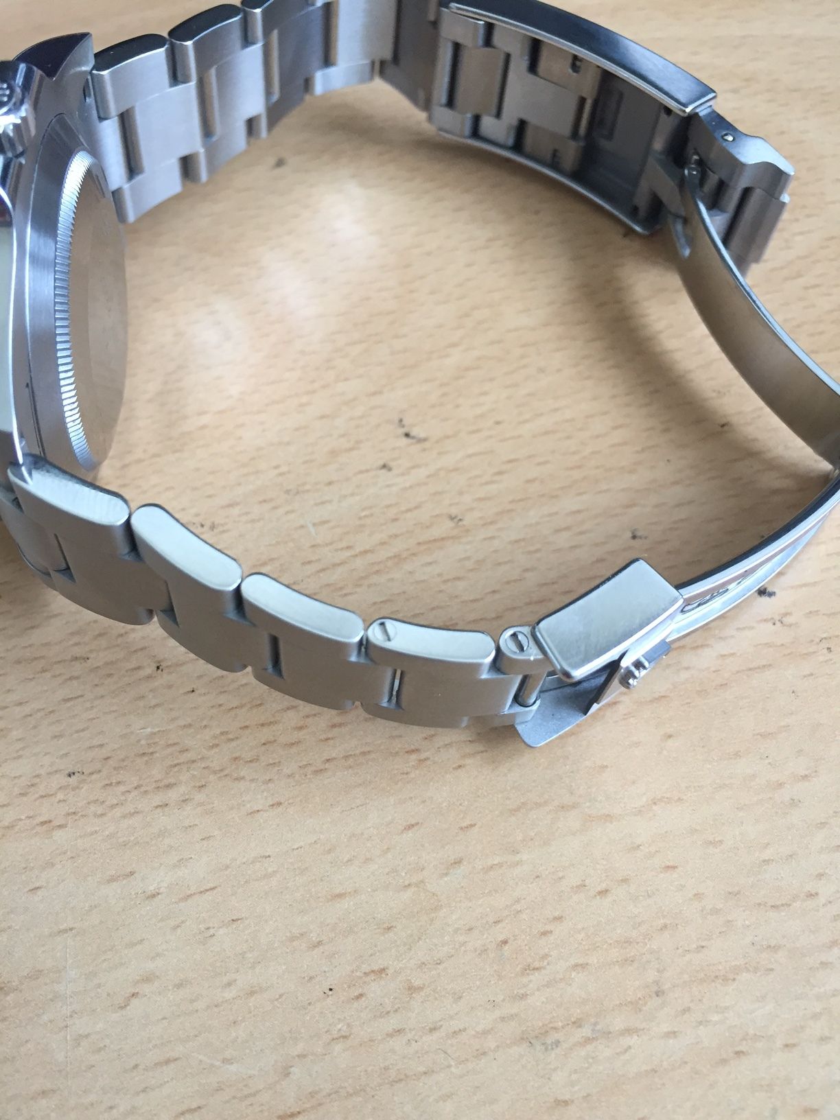

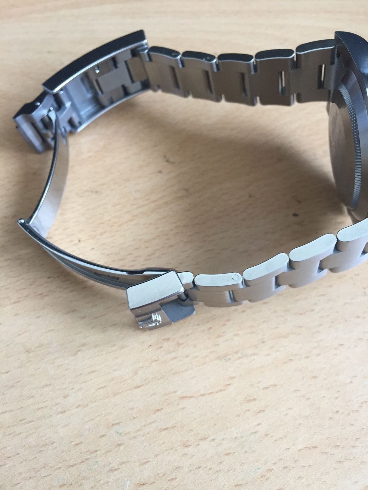

Hallo beste mensen,
Ik wilde vandaag mijn band vergroten door er een schakel tussen te zetten. Echter waar ik de schakel tussen wil zetten komt het schroefje niet los? Ben zelfs uitgeschoten en heb in mijn duim geprikt…
Het gaat om het 1e schroefje naast de clasp, aan de achterkant is het schroefje niet te zien de eerstvolgende schroefje wel. Heeft dit een betekenis dat ik moet weten?
Mijn vraag is dus hoe krijg ik dit schroefje eruit?
Alvast bedankt
Met een föhn proberen warm te maken, waarschijnlijk is er een lijm of locktide gebruikt bij het vast zetten van het schroefje.
En anders het andere schroefje proberen, zorg wel voor een heel goed passende schroevendraaier.
Succes.
Is ook een oplossing, ik dacht aan het onderdompelen van de band in heet water.
Beter in je duim prikken dan in je horlogekast :wink:
1.6mm schroevendraaier gepakt? Zit vast met loctite, dus een beetje verhitten moet werken, haal wel eerst het bandje los van de kast, sowieso best practice bij het verstellen van een bracelet
De meest veilige manier alsnje er weinig ervaring mee hebt. Je kan als je geen loctite hebt ook wat nagellak gebruiken. Werkt net zo goed.

Welke kleur?
Licht grijs
Even een aansteker erbij houden werkt ook prima (geen grapje).
Lijkt me niet slim bij een flesje nagellak…
