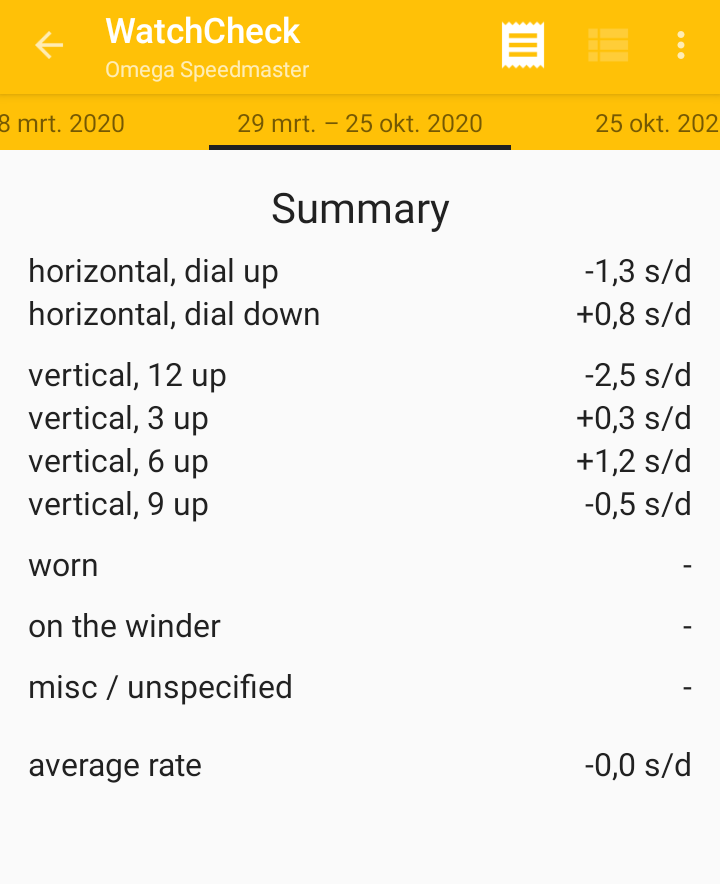

Ik draag mijn horloge overdag en 's avonds leg ik 'm weg op de kant die hem terugbrengt naar 0, aangezien ik niet mijn horloge draag onder de douche/in bed werkt dit voor mij:
