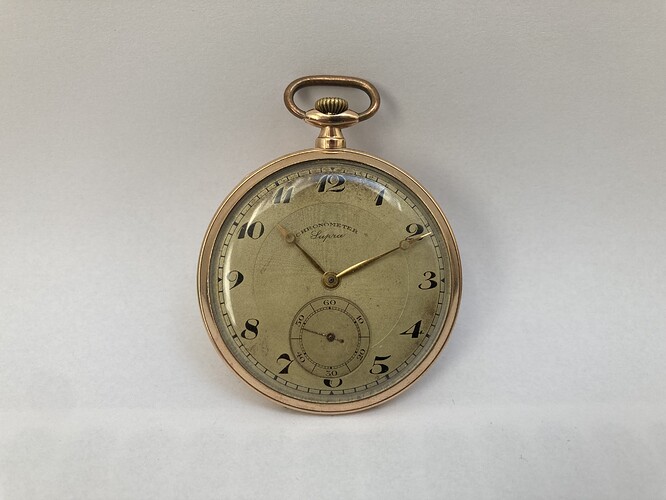

Supra Chronometer zakhorloge, vooroorlogs - wat hebben we hier?

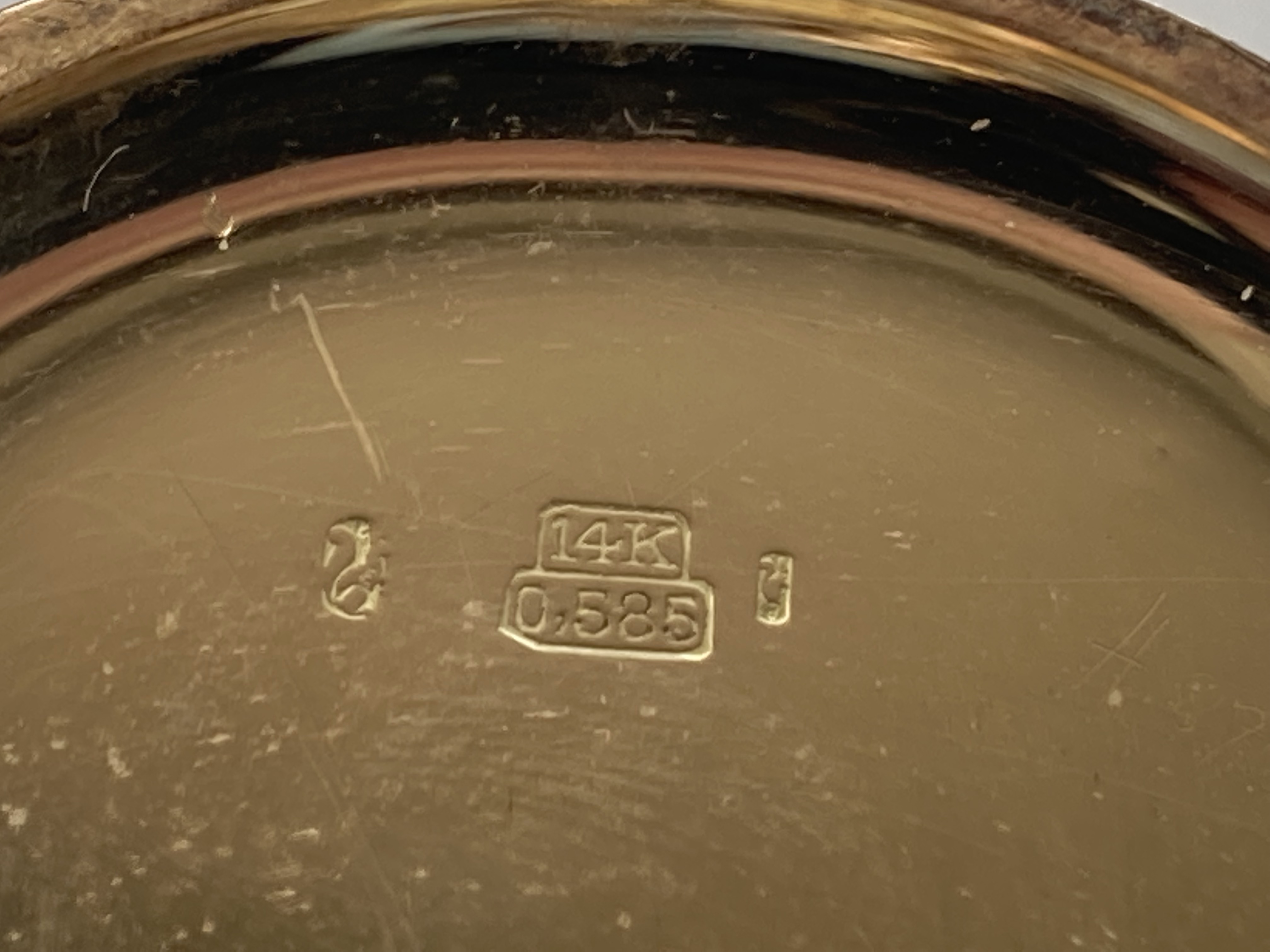

Uit een erfenis verkregen, dit ‘Supra Chronometer’-horloge. Ik vrees dat Google weinig oplevert - een oud topic hier en een oude advertentie op Catawiki. Ik weet dat het horloge een cadeau was voor een priesterwijding vlak na de oorlog maar dat het horloge toen al ouder was. De kast heeft goudmerkjes en een aanduiding dat het 14 karaats goud is, de binnendeksel lijkt me van minder materiaal.
Paar jaar geleden ‘gereviseerd’ door een juwelier in Den Haag die de wijzers niet heeft uitgelijnd, krassen heeft achtergelaten op de wijzerplaat, olie en stof door het hele uurwerk en kast heeft achtergelaten en bovendien een veel te snel lopend horloge heeft afgeleverd… Niet naar toegaan dus :stuck_out_tongue: Wie moet ik wel hebben om dit horloge te reviseren?

Uurwerk heeft ooit een fijnregeling gehad op het kompas om het uurwerk nauwkerig te kunnen afregelen, maar de veer ervan is helaas afgebroken en de regelschroef ontbreekt.

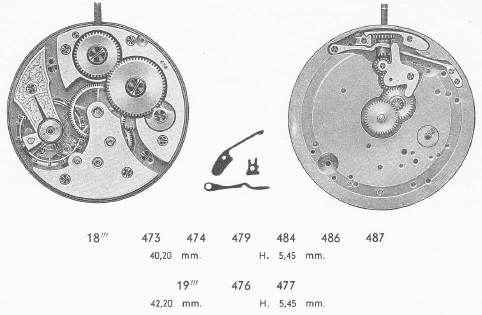

Het uurwerk is waarschijnlijk een Cortebert kal 473-487.
cort 473-487

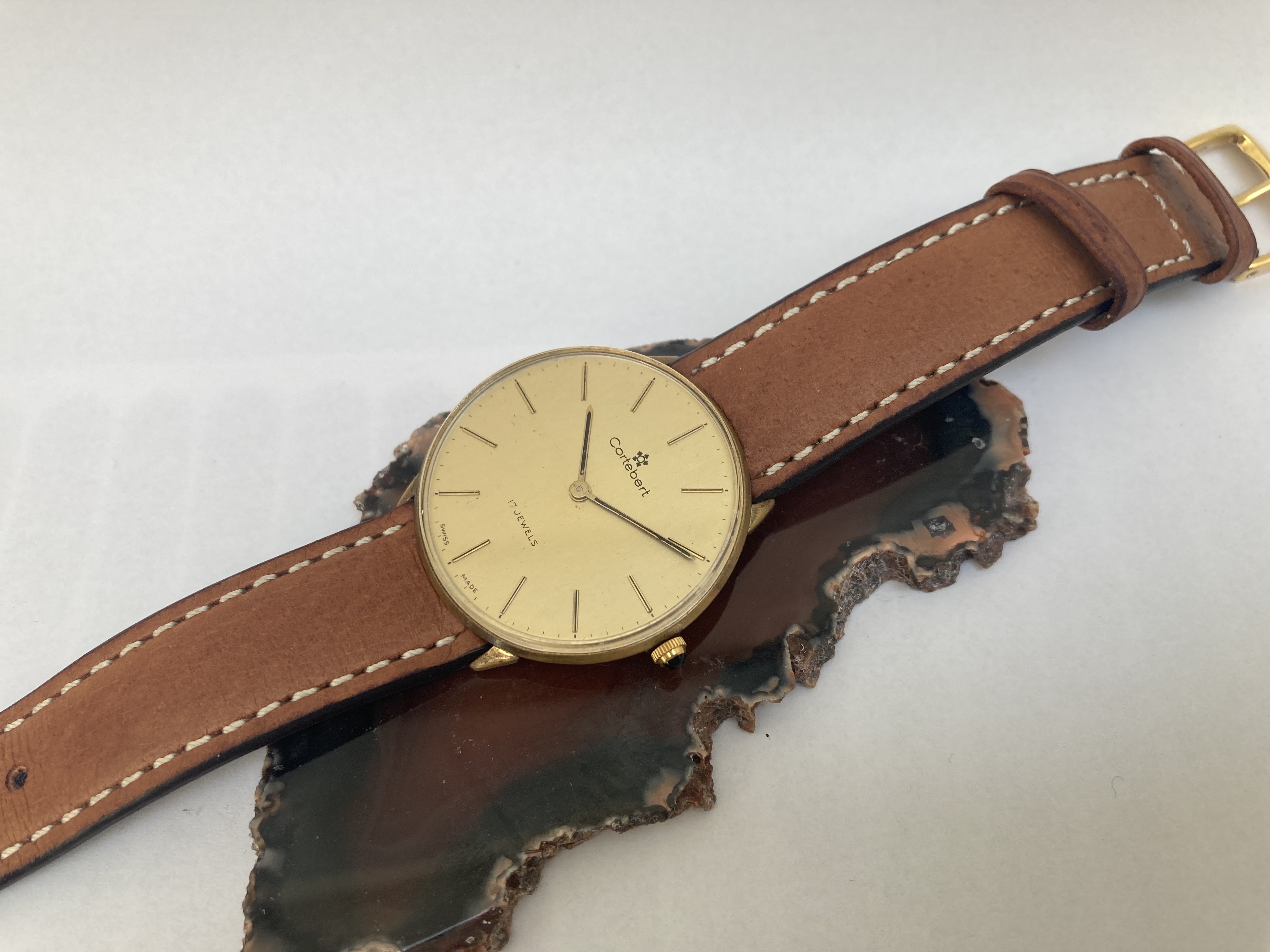

ah thanks! Past leuk bij mijn andere Cortébert dan :slight_smile:
