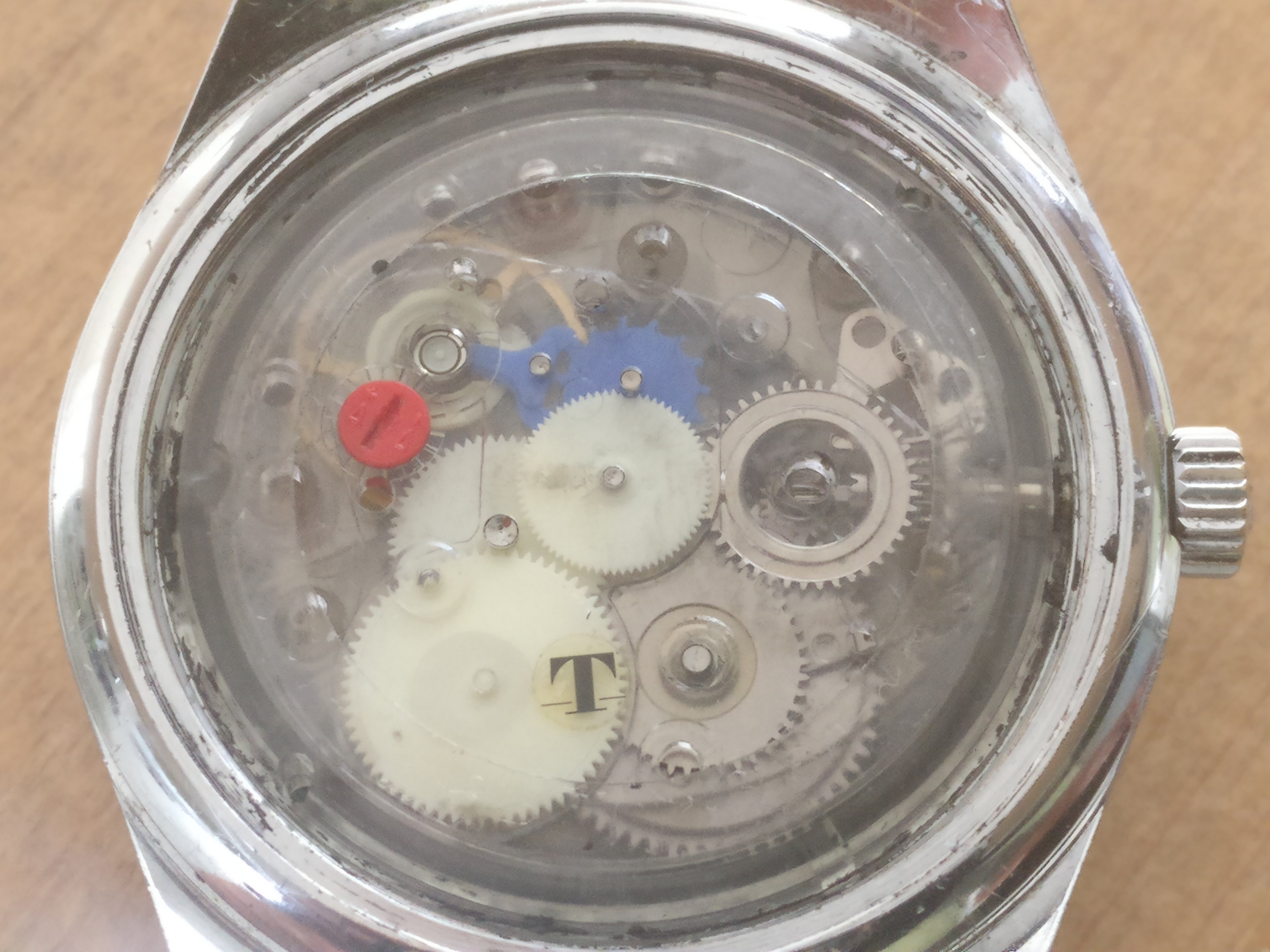

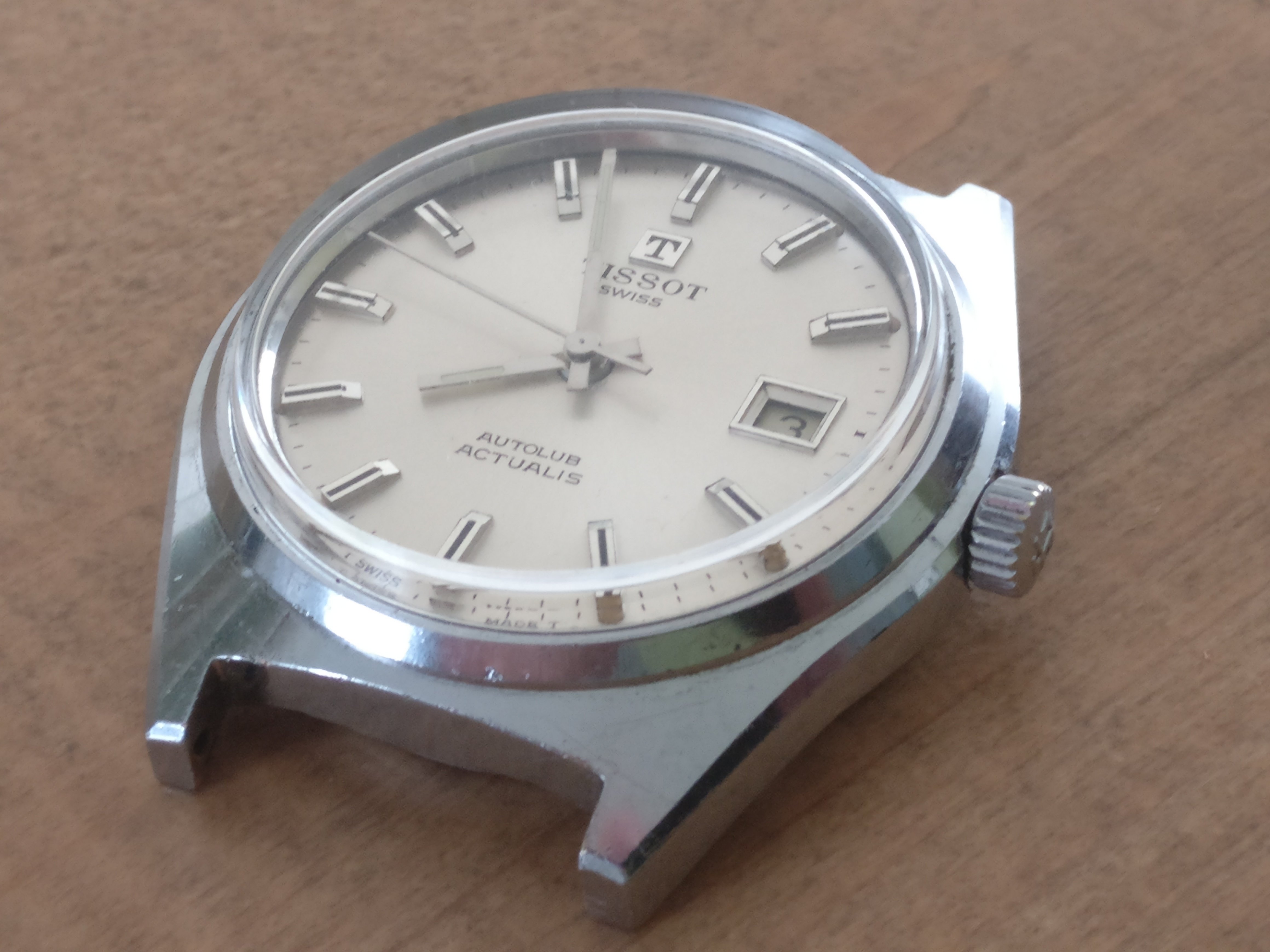

Een “voorloper” van dit horloge was het Tissot 2250/2270 (met datum) caliber. Een handwinder uurwerkje, voor 90% van plastic onderdelen gemaakt. Zo ook het anker en het ankerrad. Het uurwerk zou zelfsmerend (autolub) zijn en niet te servicen. Als het kapot gaat, dan is het uurwerk verloren. Je kan je voorstellen dat plastic onderdelen na verloop van jaren vergaan en afbreken.
Niet zo lang geleden heb ik van @RO3L zo’n Tissot overgenomen. Een prachtig horloge, maar helaas niet werkend. Op de gok gekocht en hopelijk is het een kleinigheid en krijg ik m weer lopend. Zou leuk zijn om zo’n stukje historie weer werkend te krijgen.

Succes en hou ons op de hoogte. Zou super zijn als ze weer gesmeerd liep.
