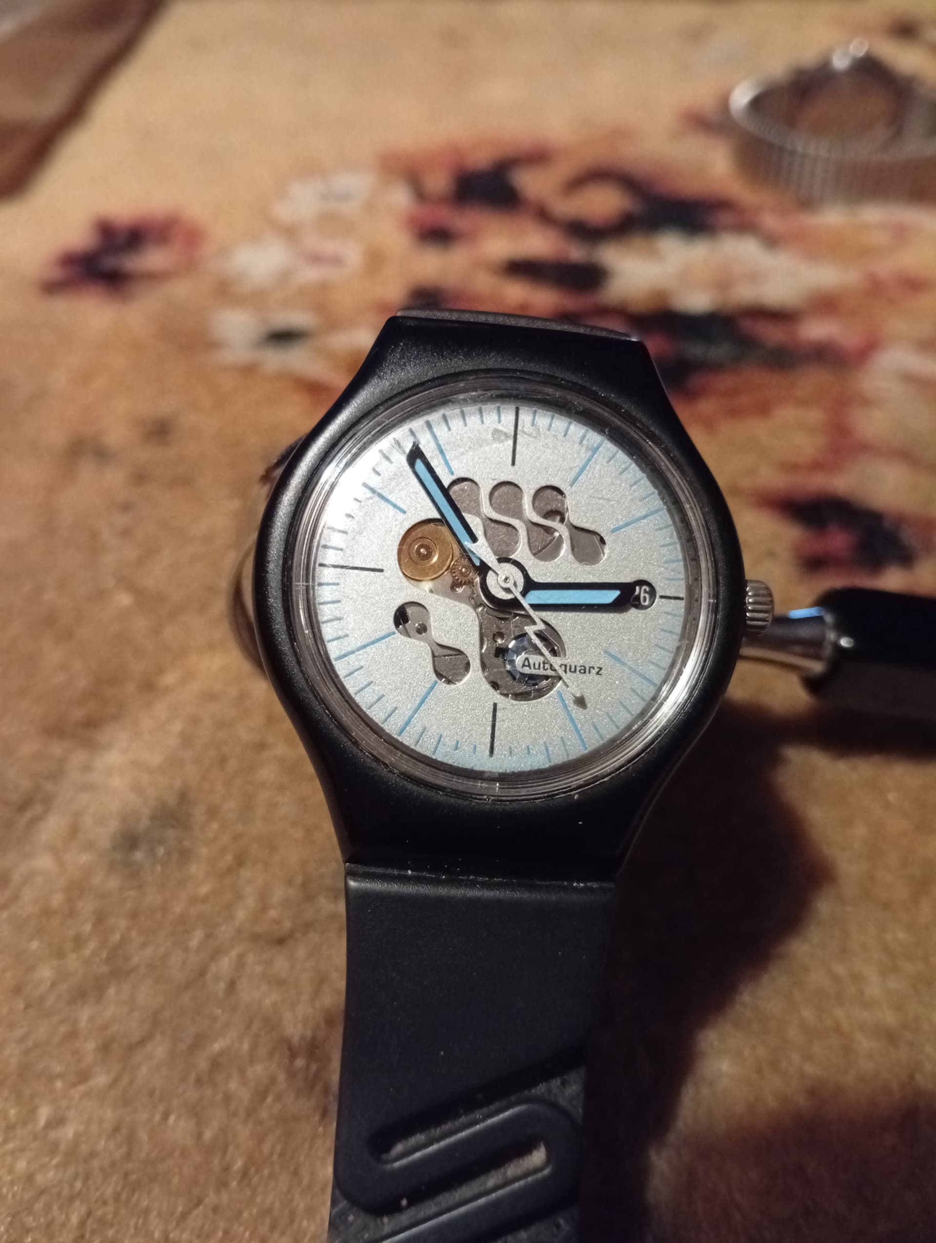

Weet iemand hoe ik dit horloge openen kan ?
Niet, is het niet voor bedoeld ![]()
Is allemaal verlijmd als ik het goed heb.

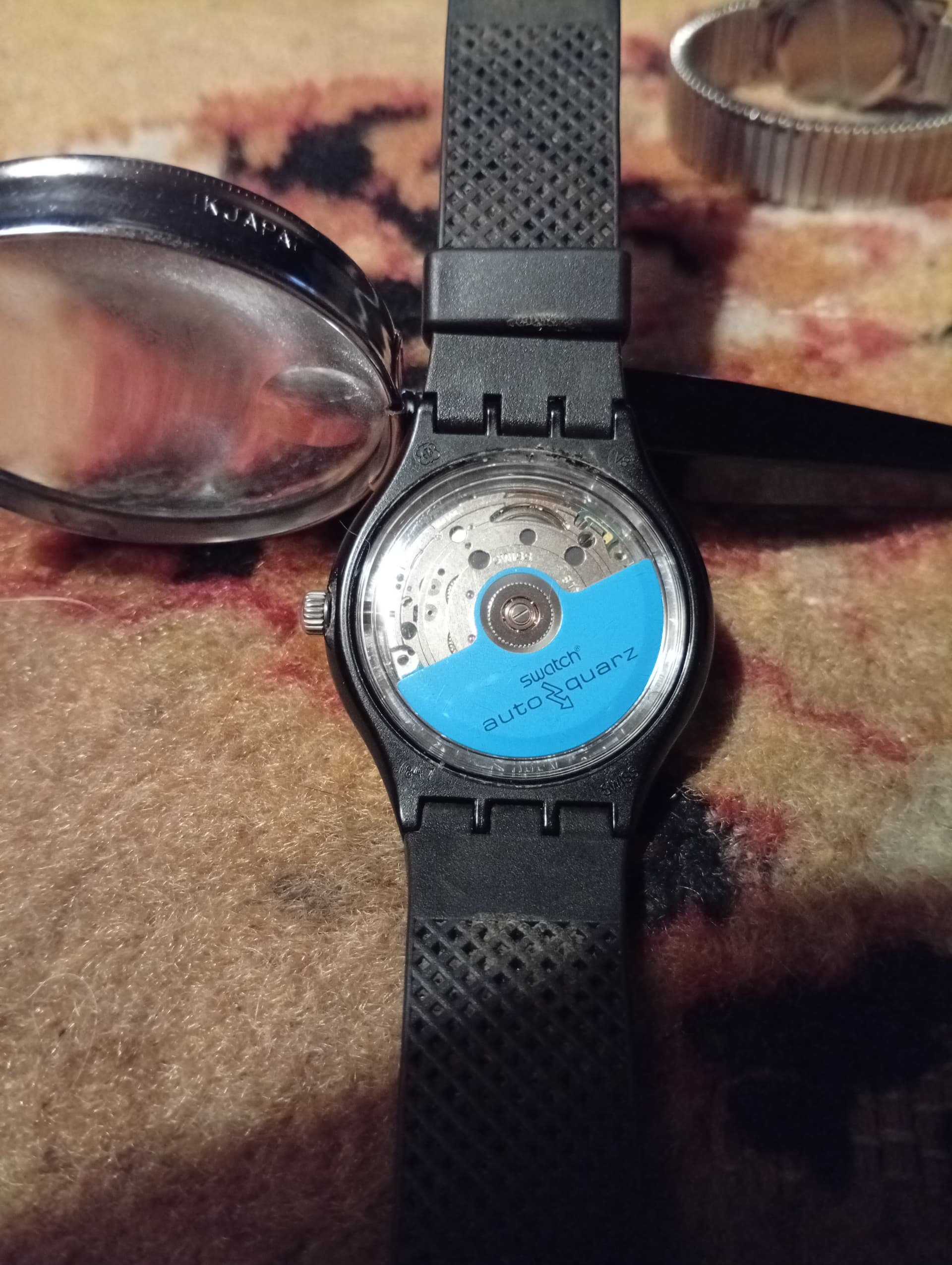

Aan de binnenkant staat het woord open en een pijl die linksom wijst.
Dan zou je toch denken dat hij open zou moeten kunnen.
Het system51 uurwerk is niet te servicen. Het is geheel machinaal geassembleerd en geplaatst in een hermetisch afgesloten kast. Hierdoor kan dit horloge een lange tijd mee.

Dit is geen system51 trouwens maar de eta versie van de “kinetic” horloges. Dus een kwarts met een accu die je op kan laden door het draaien van de rotor.
