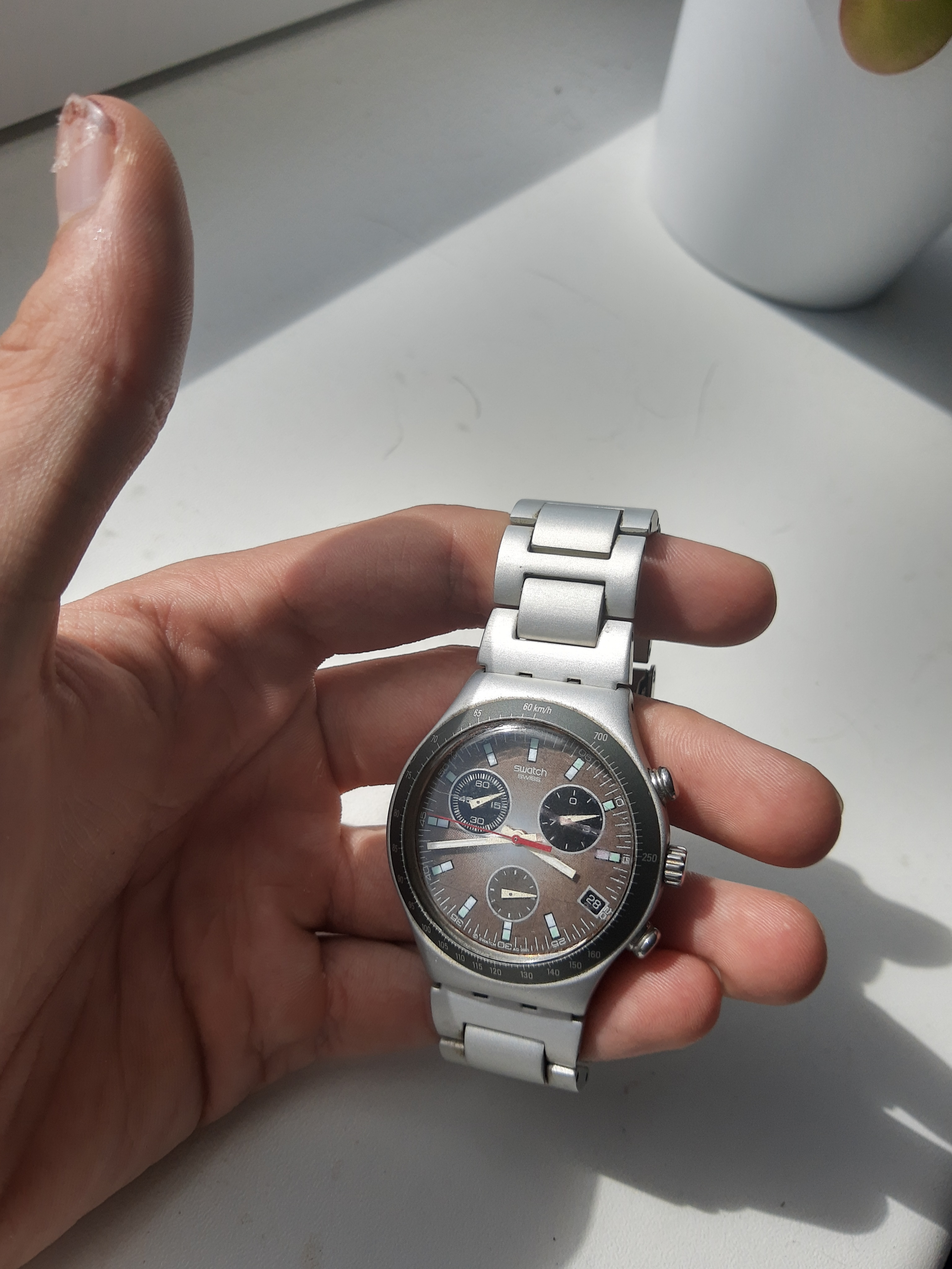

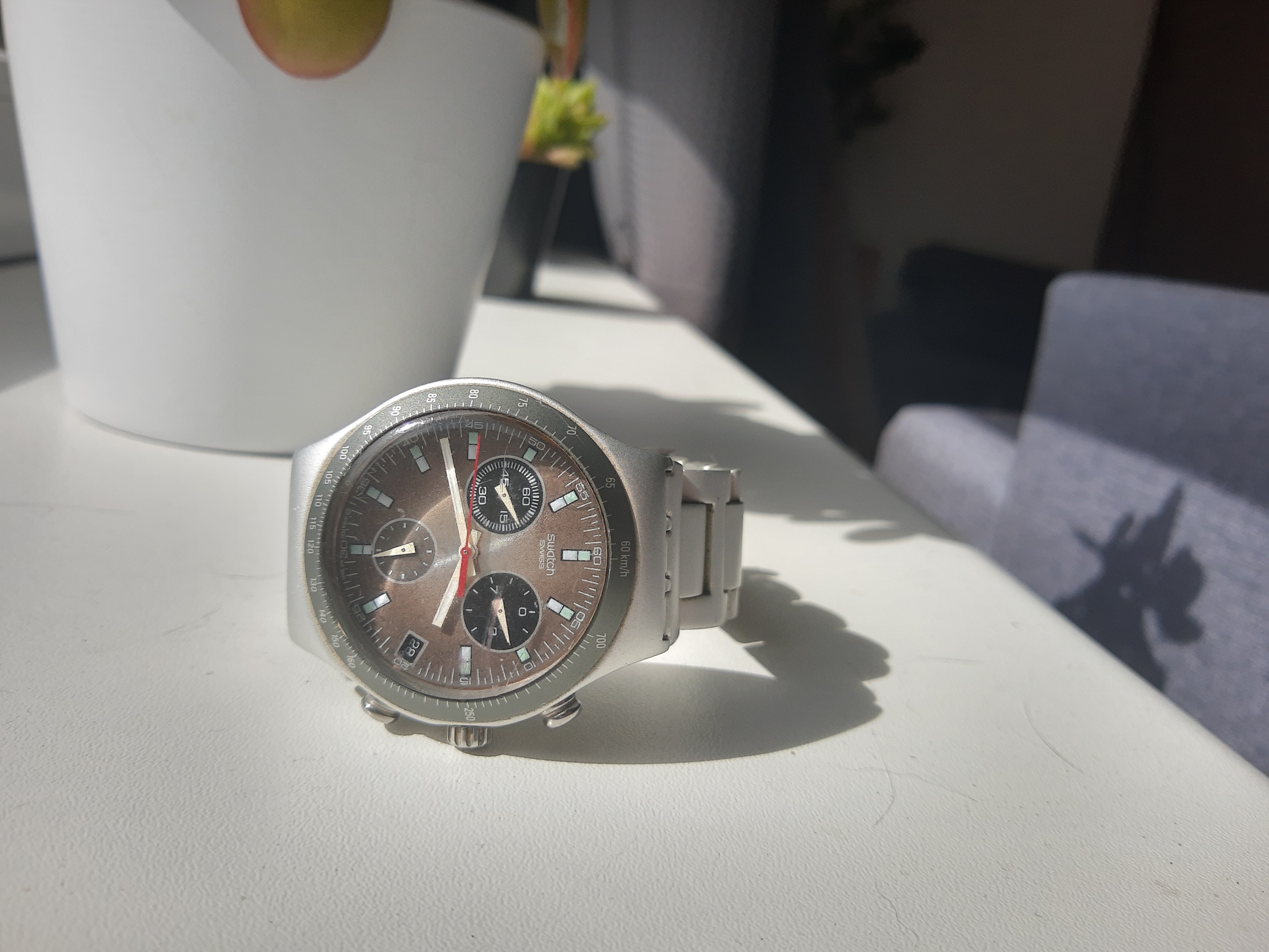

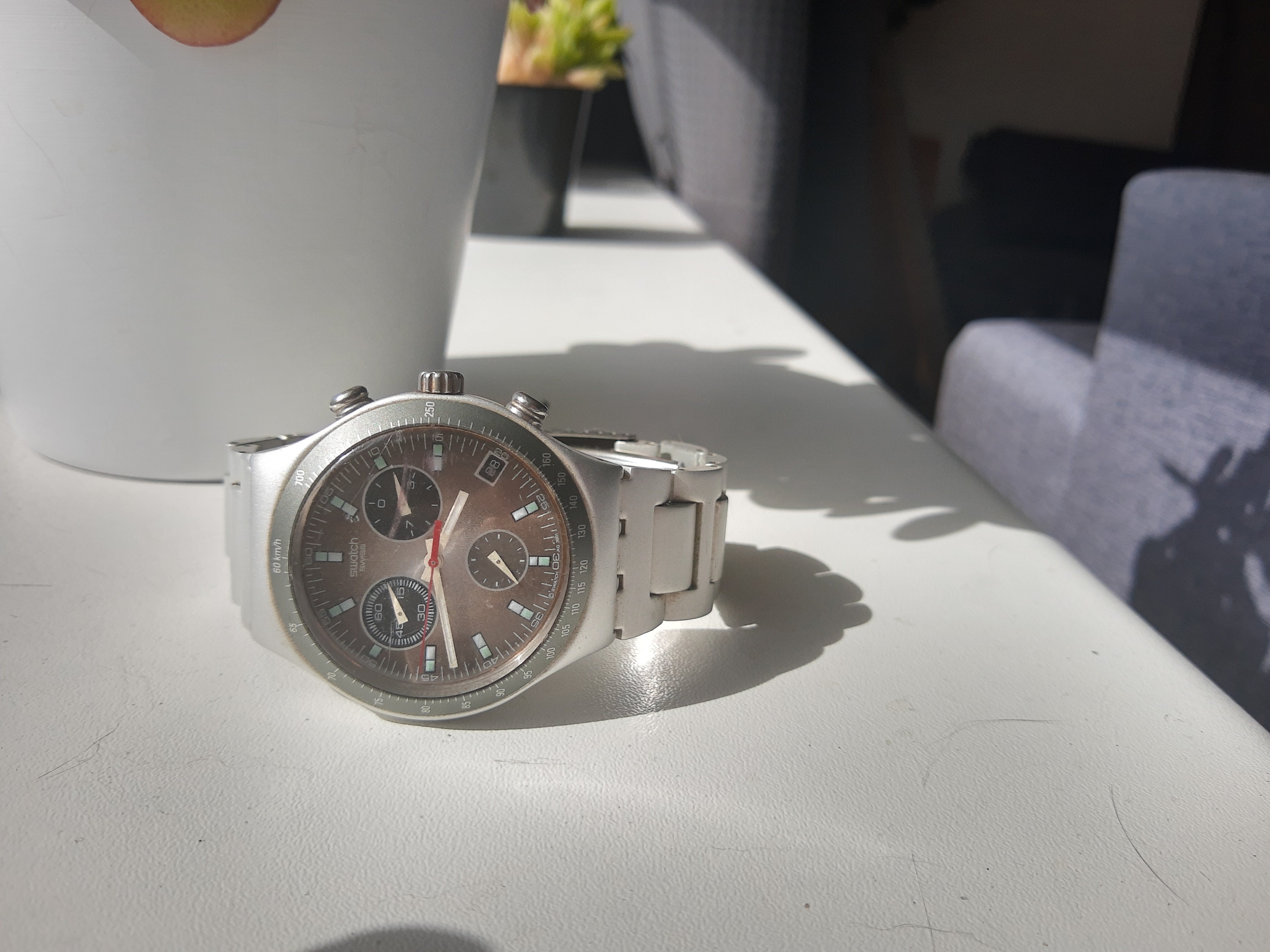

Hallo iedereen, ik heb even jullie mening nodig over deze Swatch Irony Aluminium. Dit is een quartz chronograaf horloge zoals jullie hieronder zien. Deze is van mijn vader alleen hij werkt niet echt perfect…
Mijn probleem hierbij dat de secondewijzer niet meer werkt. Weten jullie misschien hoe dit komt of hoe ik dit kan oplossen?

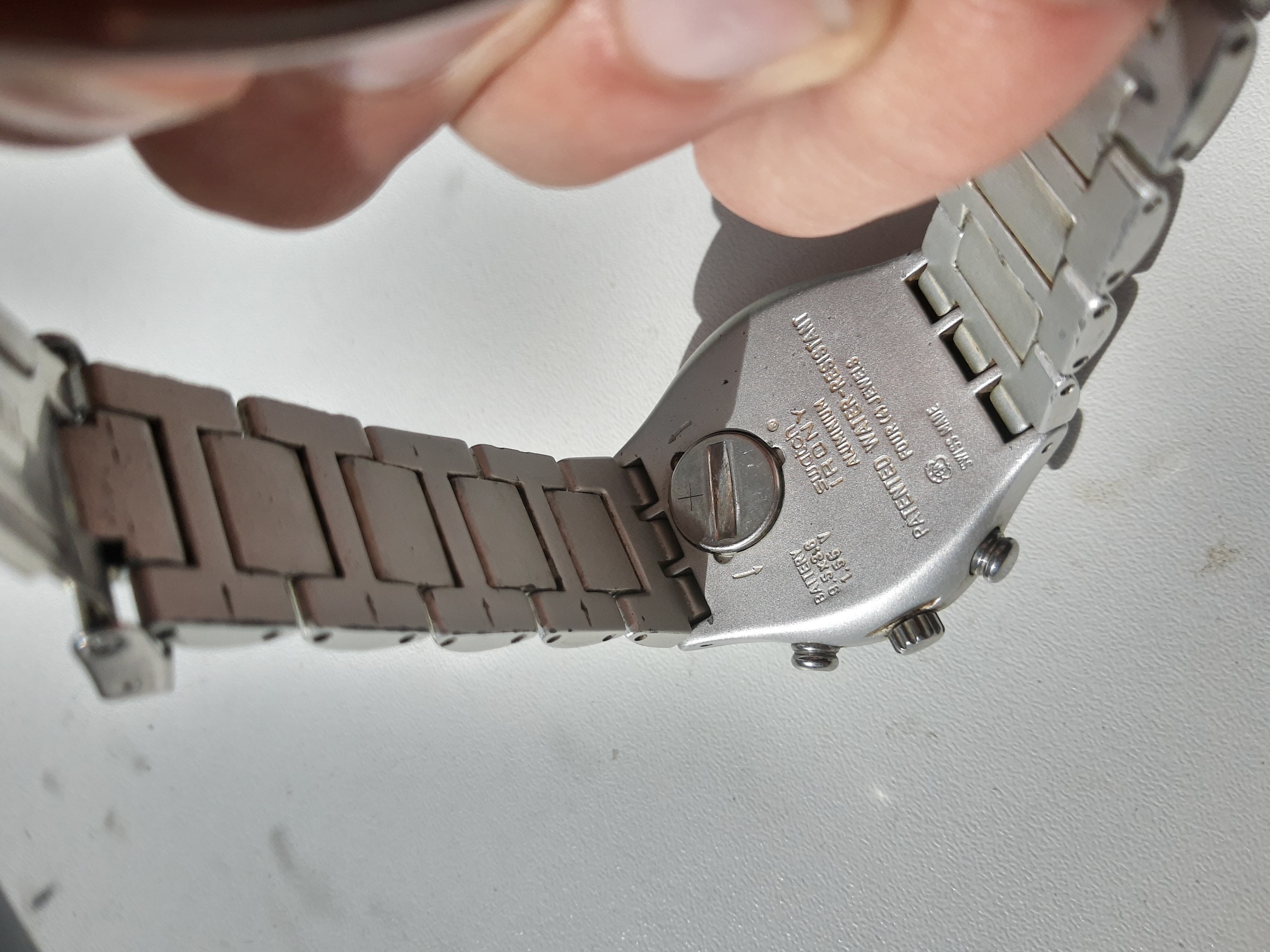

De kast is een gesloten geheel, het uurwerk zou er dan aan de voorzijde (glas verwijderen) uit moeten.
Verder is het maar de vraag of het uurwerk uit elkaat te nemen is, veelal zijn deze daartoe niet gemaakt.
Geen schroefjes maar vast gesmolten.

Misschien te voor de hand liggend, maar ik heb het bij kwartschrono’s wel gezien dat alle nukken en kwaaltjes weg waren na het plaatsen van een nieuwe batterij. Alleen de hoofdfuncties werkten dan eerst nog.
Weet je hoe lang die er al in zit…?
Dat is het hem juist😅 hij liep al een tijdje niet meer, nieuwe batterij erin gestoken en toen kwamen we dat tegen. Zie nu ook dat de stopwatch functie niet goed functioneerd…
Kun je misschien eerst even uitleggen wat er niet goed werkt? Beweegt hij helemaal niet of komt de wijzer niet meer terug op de nulstand?
De secondewijzer functioneert niet tijdens dat de stopwatchfunctie actief is en ook wanneer niet. De stopwatchfunctie zelf blijft ook niet volledig functioneren…
De minutentimer (sub dial) is vastgeslagen op een bepaald minuten tal en de split second dial draait geen volledige rondes (sub dial) het enige dat naar behoren functioneert is de kleine secondewijzer onderin…

Maar helaas heeft hij wel een beetje gelijk, Swatch horloges zijn niet gemaakt om weer te demonteren. Kasten en uurwerken zitten dicht gesmolten en geseald. Donor uurwerk zoeken is niet zo nuttig als je hem helemaal niet vervangen kunt. :thinking:

Maandje geleden eens een poging gewaagd aan zo’n zelfde exemplaar, ook van mijn pa. Geen beginnen aan. Alles moet via de wijzerplaat zijde. Glas krijg je er wel met veel geduld vanaf. Dan begint het feest met stem/kroon verwijderen…
