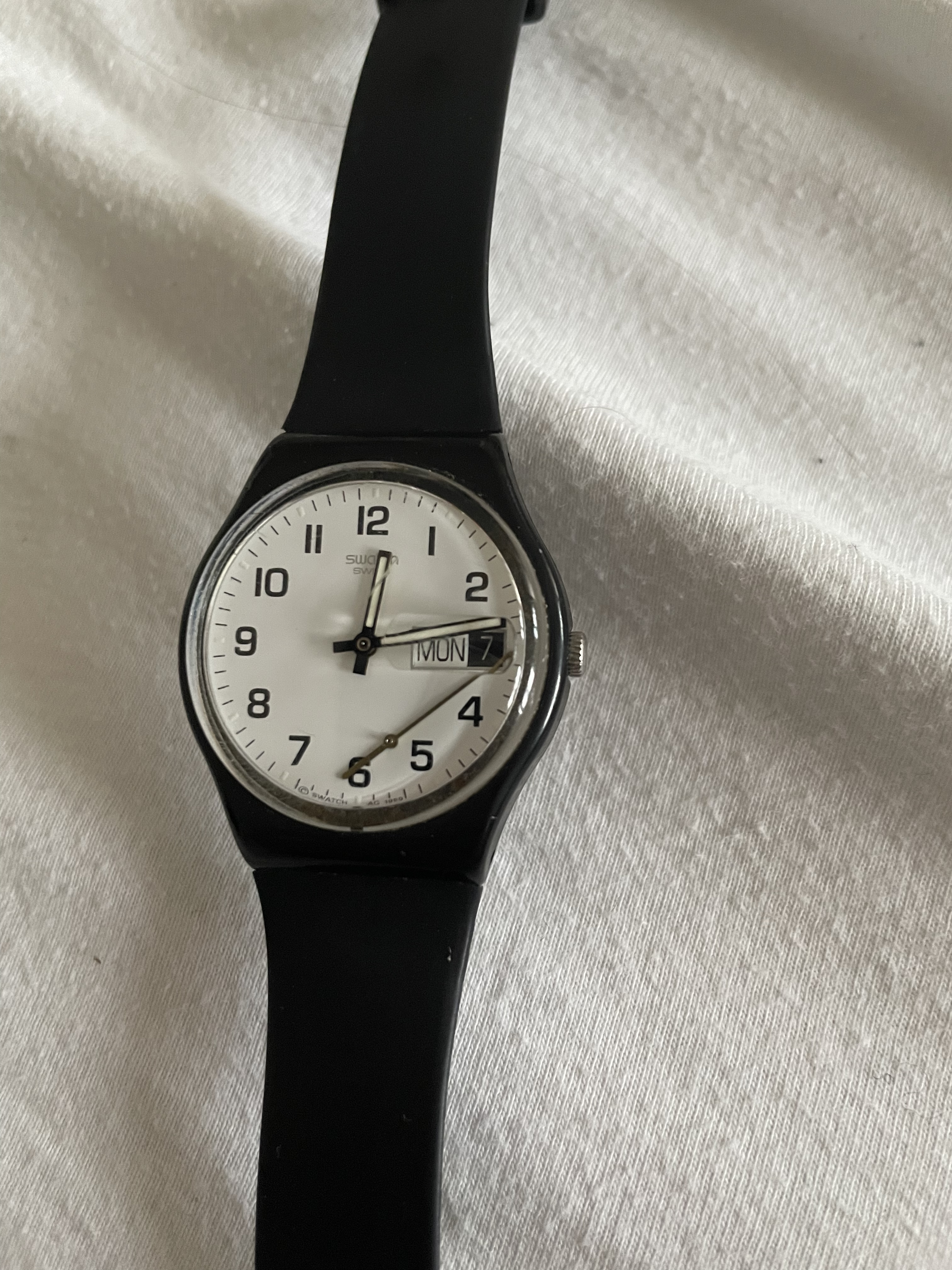

Ik heb een Swatch welke heel veel emotionele waarde heeft, echter is de seconden-wijzer van zijn plek gevallen. Is dit nog te maken? Het lijkt mij een gegoten geheel, maar misschien heb ik dat mis.
Ik heb telefonisch contact gehad met meerdere juweliers die er niet aan wilde beginnen. Zodra ik het over een Swatch had werd er gelijk weerstand getoond. Als t ding niets betekende had ik hem wel weggeflikkerd.
Wat is een vigor? Ik ben niet zo thuis in deze materie. Zou ik dit zelf makkelijk kunnen doen? Ben nogal technisch aangelegd.
Al kost het mij een meier… als hij weer goed is kan mijn geluk niet meer op.

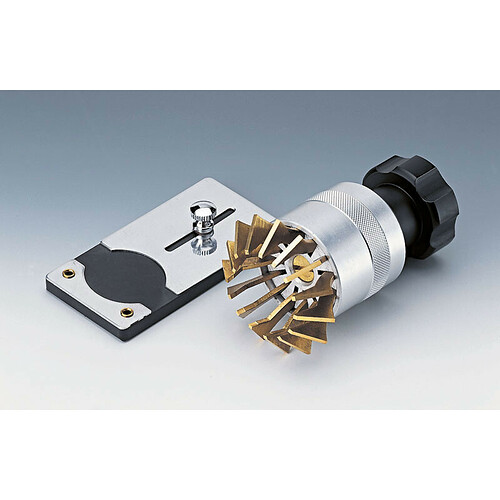

Glaasje is ultrasoon vastgelast, die krijg je er dus niet zomaar af met een tooltje zoals hierboven wordt beschreven.
Het moet eruit worden gebroken en is daarna niet meer bruikbaar. Resten dienen weggehaald / weggevijld te worden en er moet een nieuw glaasje ultrasoon worden opgezet. Niemand heeft zo’n pers specifiek voor dit model Swatch, behalve die meneer van Buuren.
