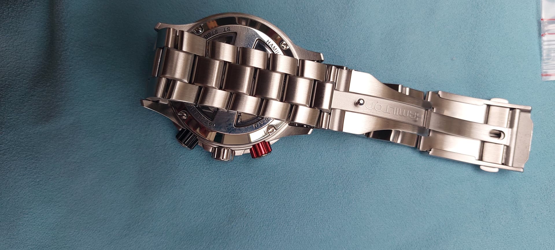

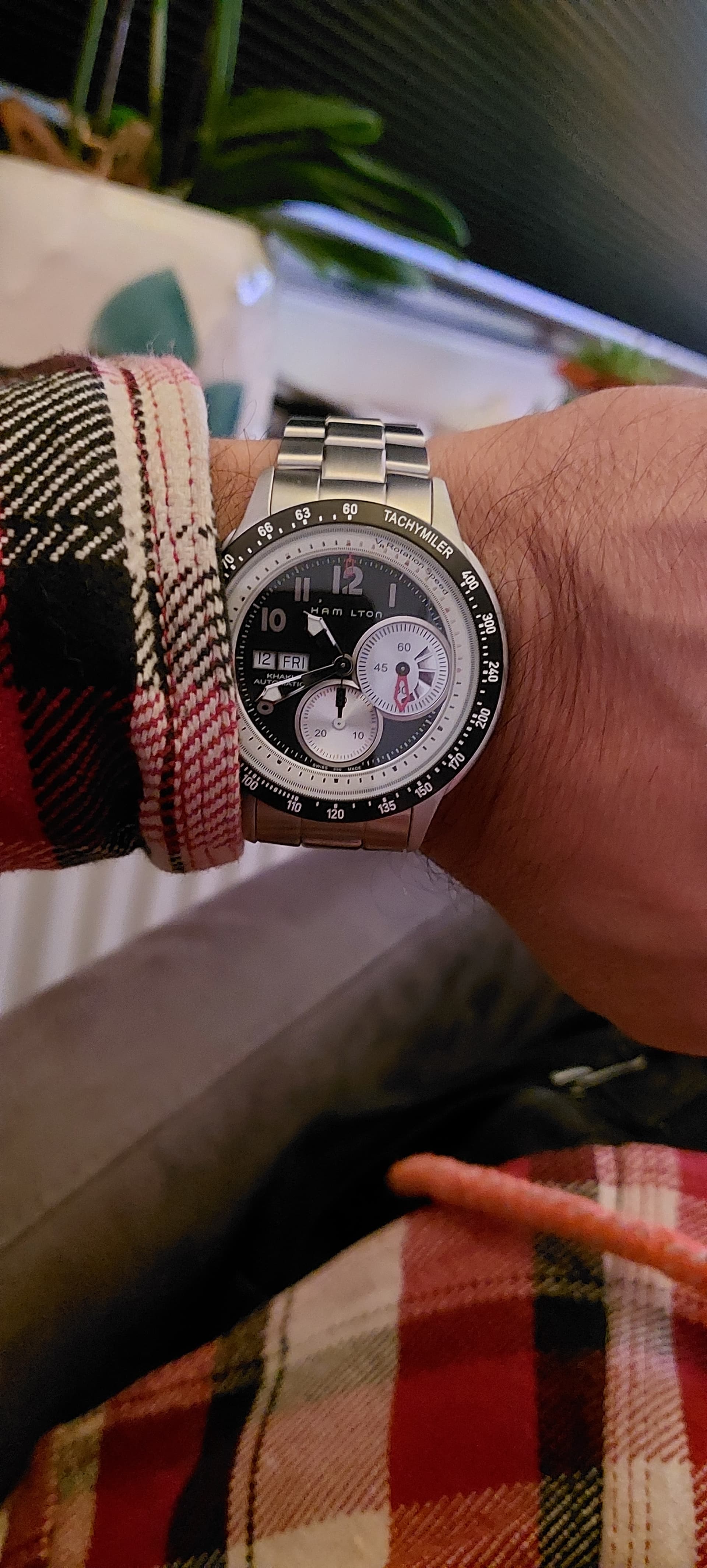

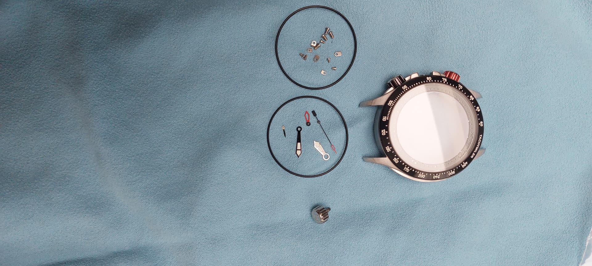

Mijn horloge is tussen de 10-15 jaar oud. Ik heb hem dus laten behandelen door Hamilton Service. Kosten; €330. Maar als ik ze een cijfer moet geven, dan is het toch een 9. Waarom geen tien? omdat ik de orginele wijzers mooier vond. Meer lume. Maar voor de rest ziet het horloge er als nieuw uit. Dat was ook mijn wens. Kast en glas vervangen, wijzers allemaal vervangen. Service op het kaliber. Band ziet er ook weer als nieuw uit. Ik heb gewoon een nieuw horloge terug gekregen. Ben er erg blij mee. Dit is een van de weinige horloges die ik heb, waar de kroon aan de linkerzijde zit. Voor een linkshandige is dat prettig. Zie de foto’s. Ik bedank PeterLC voor de tip!

Netjes hoor! Bij de grote Swatch-zus met de grote O betaal je 3x zo veel voor een mechanische chronograafservice. Hoewel er daar ook uurwerkonderdelen vervangen worden, en ik zie bijvoorbeeld geen oude veer/veerton bij je oude onderdelen.
Ik keek er eerst van op. Maar het is zijn de onderste helften van de wijzers die geen lume hebben. Ik heb er geen schrijven van gehad dat ze er andere op gingen zetten. Wel dat ze vervangen zouden worden. De originele heb ik retour gekregen.
Ik zag dat dit type horloge met verschillende wijzers is uitgebracht. Het zijn dus wel de orginele, maar met met een kleine afwijking. Het type is H717260. Ik heb het gegoogled en zie op de afbeeldingen de twee soorten van wijzers. De vorm is exact hetzelfde echter de lume volume is anders.
Ah ok. Zolang jij er maar tevreden mee bent. Jouw foto vertekend iets denk ik.
