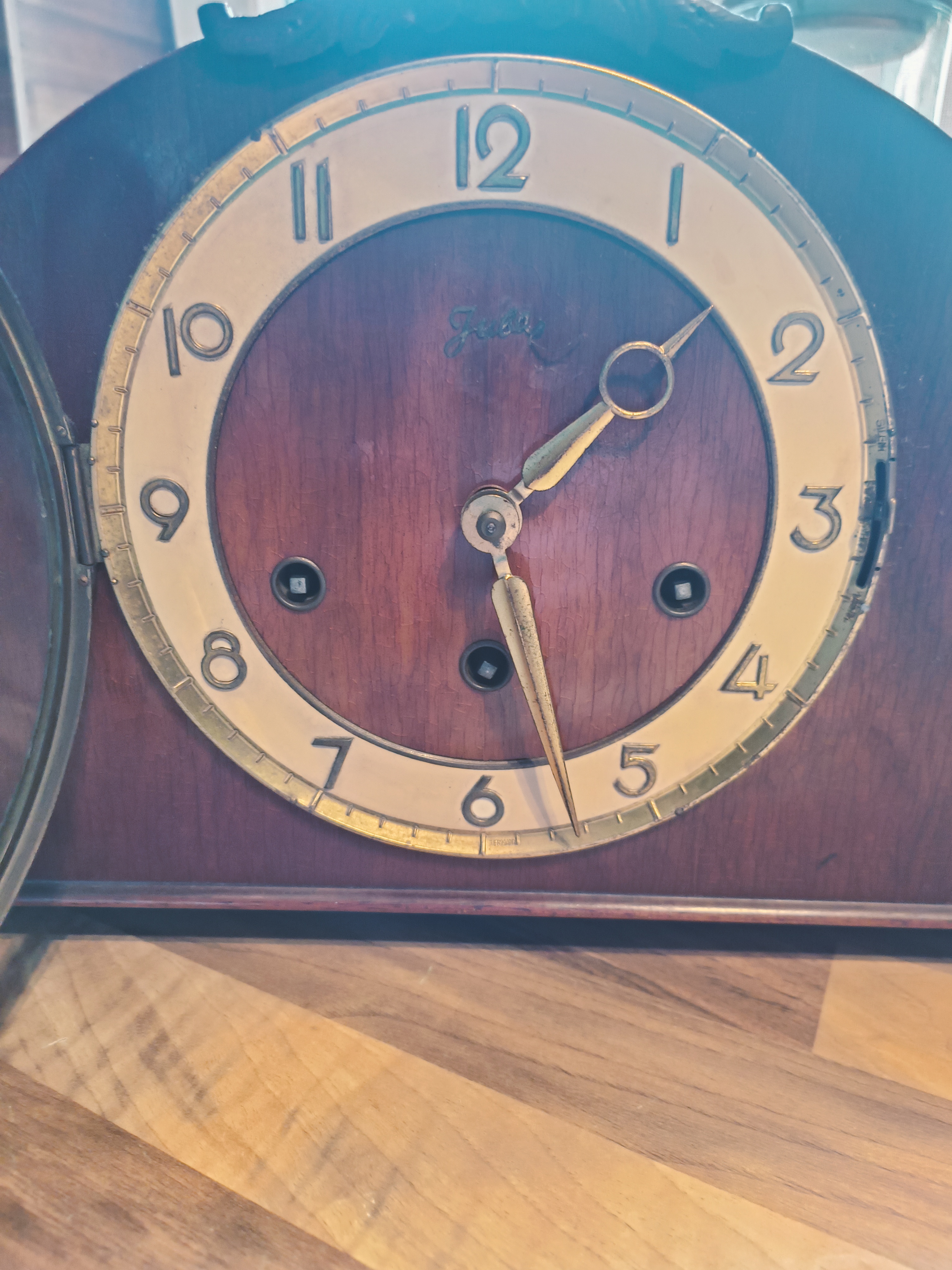

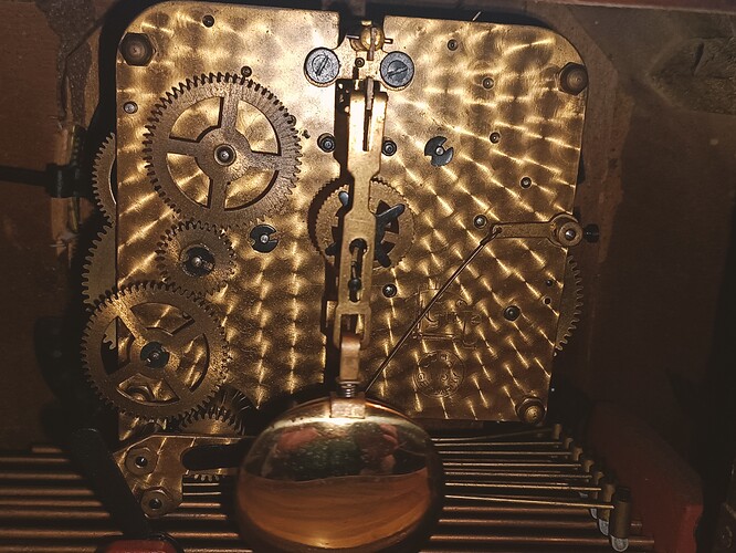

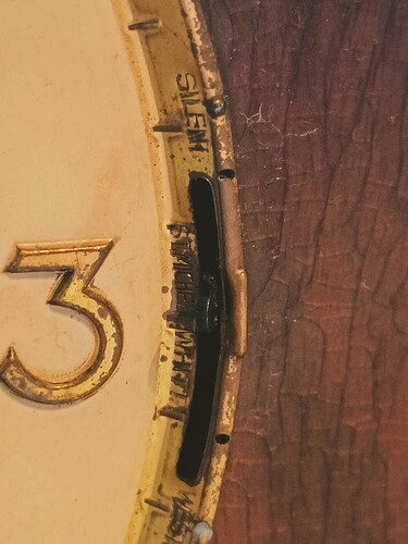

Hoi ik heb een juba klok die iedere kwartier een korte chime laat horen en ieder uur een leuk muziekje. Er zijn 4 keuzes. Stil, en drie muziekjes. Heb me ooit laten vertellen dat het de Big Ben enz was. De Juba was van mijn oma en is denk uit de jaren zestig. Hij deed het prima tot 2 maanden geleden. Mijn kleinkinderen zaten met hun vingers in de achterkant/binnenkant. Ik weet dat het een oude niet waardevolle klok is maar ben benieuwd of hij een apk en een grote beurt kan krijgen en wat daar de kosten voor zijn. Ik heb de lijst met uurwerkherstellers gezien. Heeft iemand persoonlijk goede ervaring met een bepaalde hersteller?

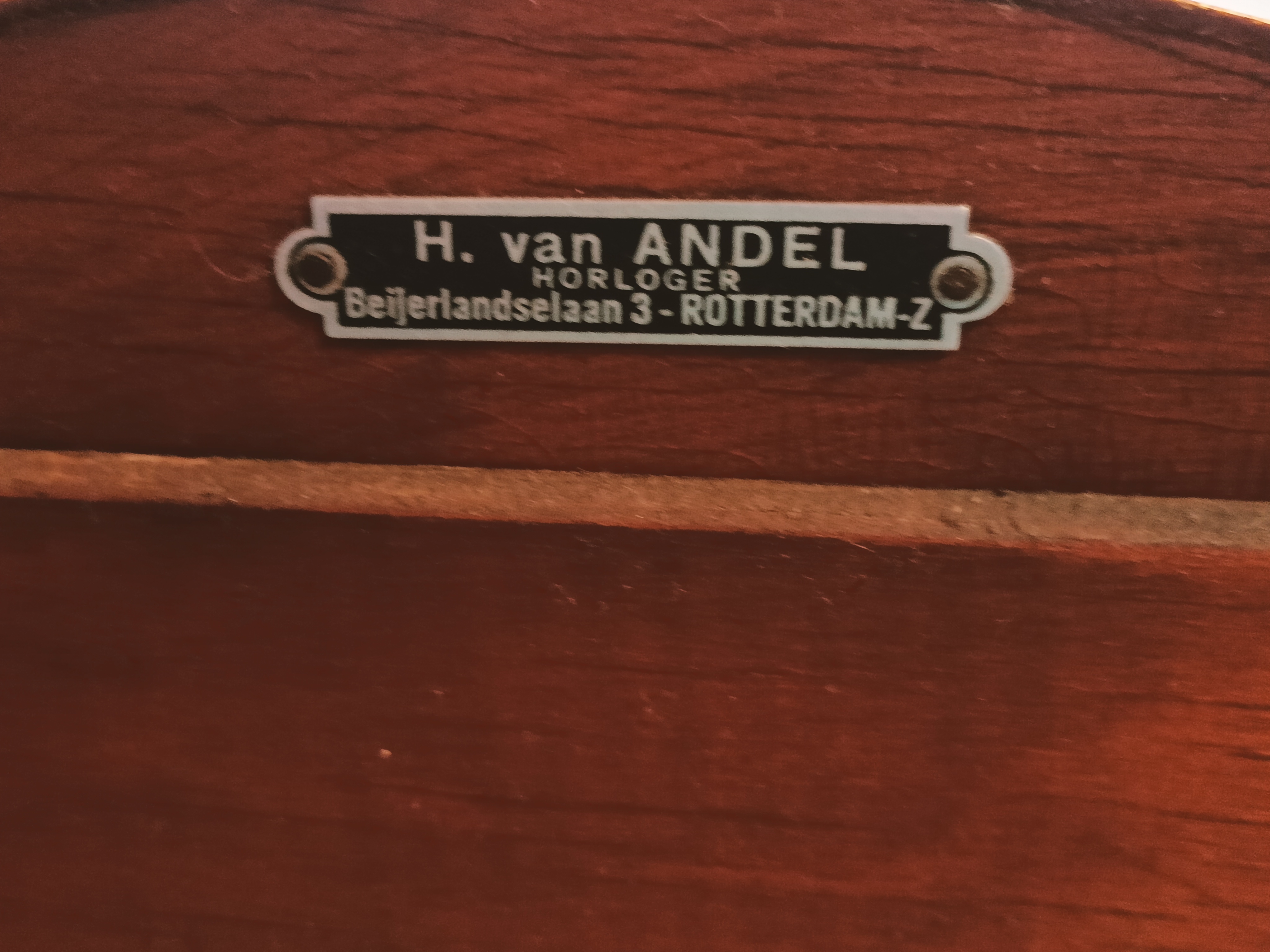

Ik zie zelfs een plaatje achterop waar hij vandaan komt.

Als de kinderen achterin bezig geweest zijn, kun je het zelf waarschijnlijk oplossen. Geef de slinger een tikje en kijk of het een evenwichtige tik geeft. Indien ja, dan moet het nagekeken worden, indien nee, buig de slinger iets naar een kant en weer luisteren en eventueel dan andere kant op buigen. Als de tik tak gelijk luid zou het oke zijn.
Probeer het maar eens.

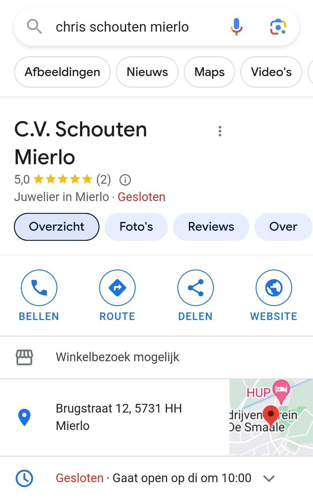

Hoi Bill, Chris Schouten in Mierlo zou je eens kunnen vragen.
