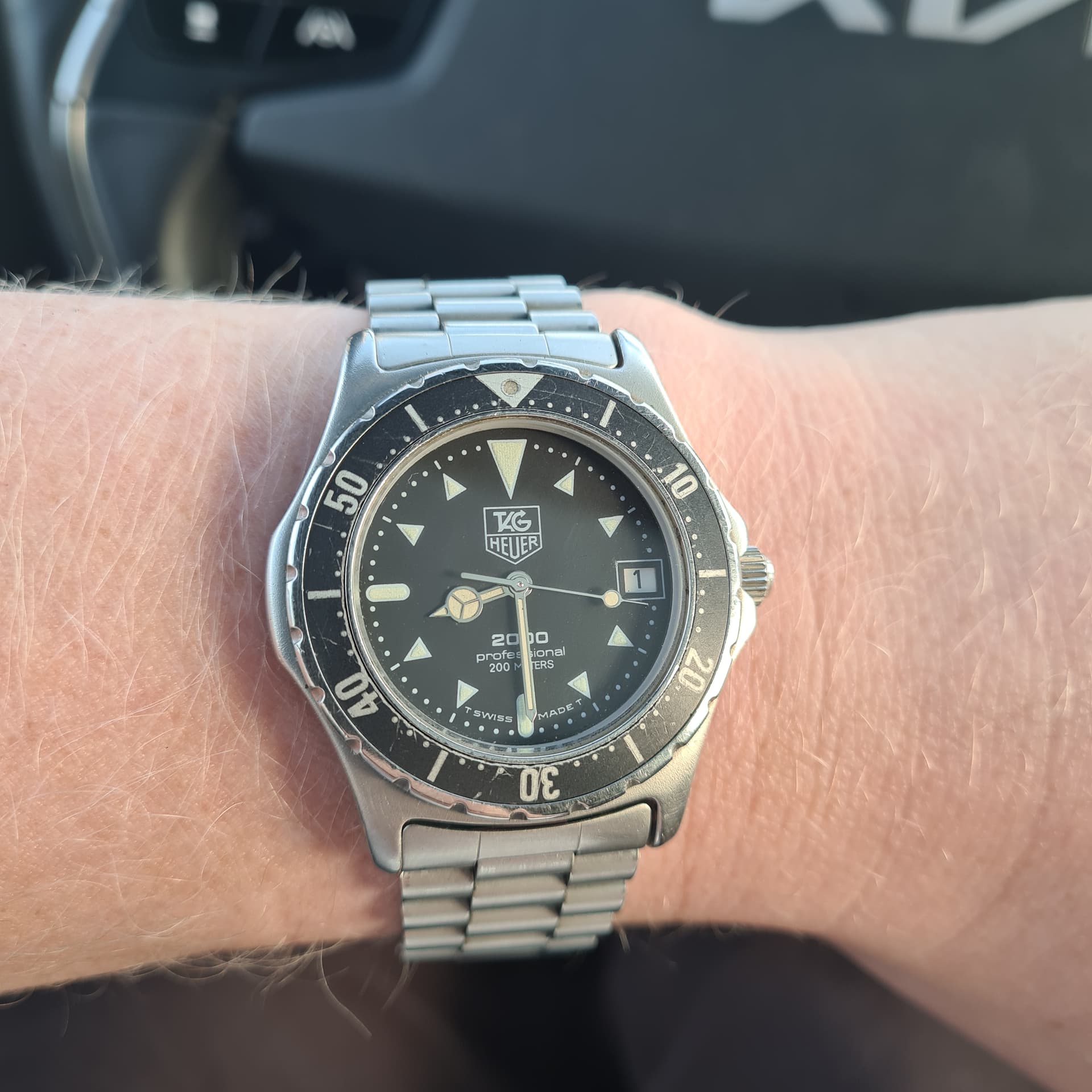

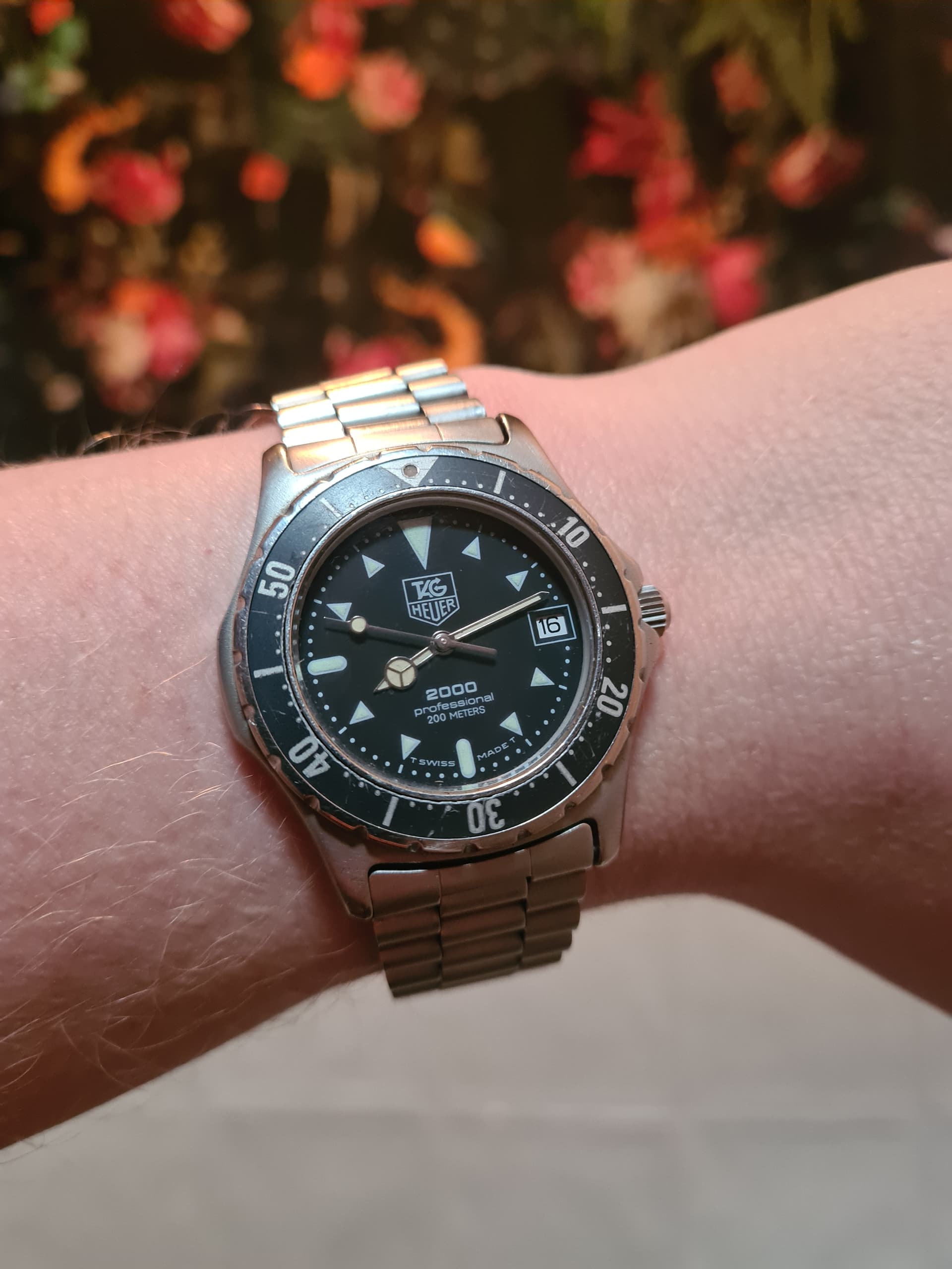

Korte vraag:
Ik heb een prachtige vintage Tag Heuer 2000, zie onderstaande foto.
Nu is het batterijtje leeg en sta ik voor de keuze:
  • Reguliere juwelier batterij vervangen
  • S&C > Tag Heuer Service
0 stemmers
Wat zouden jullie doen? En waarom?

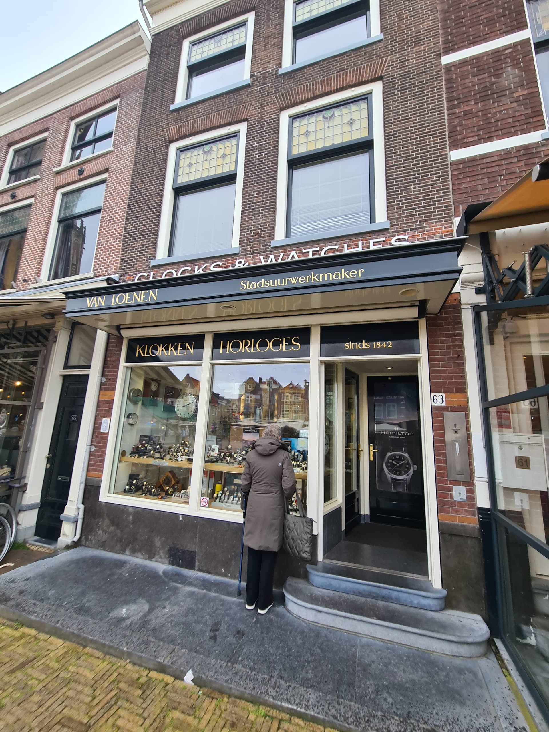

Bedankt allemaal voor de tips! Uiteindelijk bij Van Loenen geweest in Delft.
Keurig geholpen door mijns inziens in ieder geval vakmensen :slight_smile:
