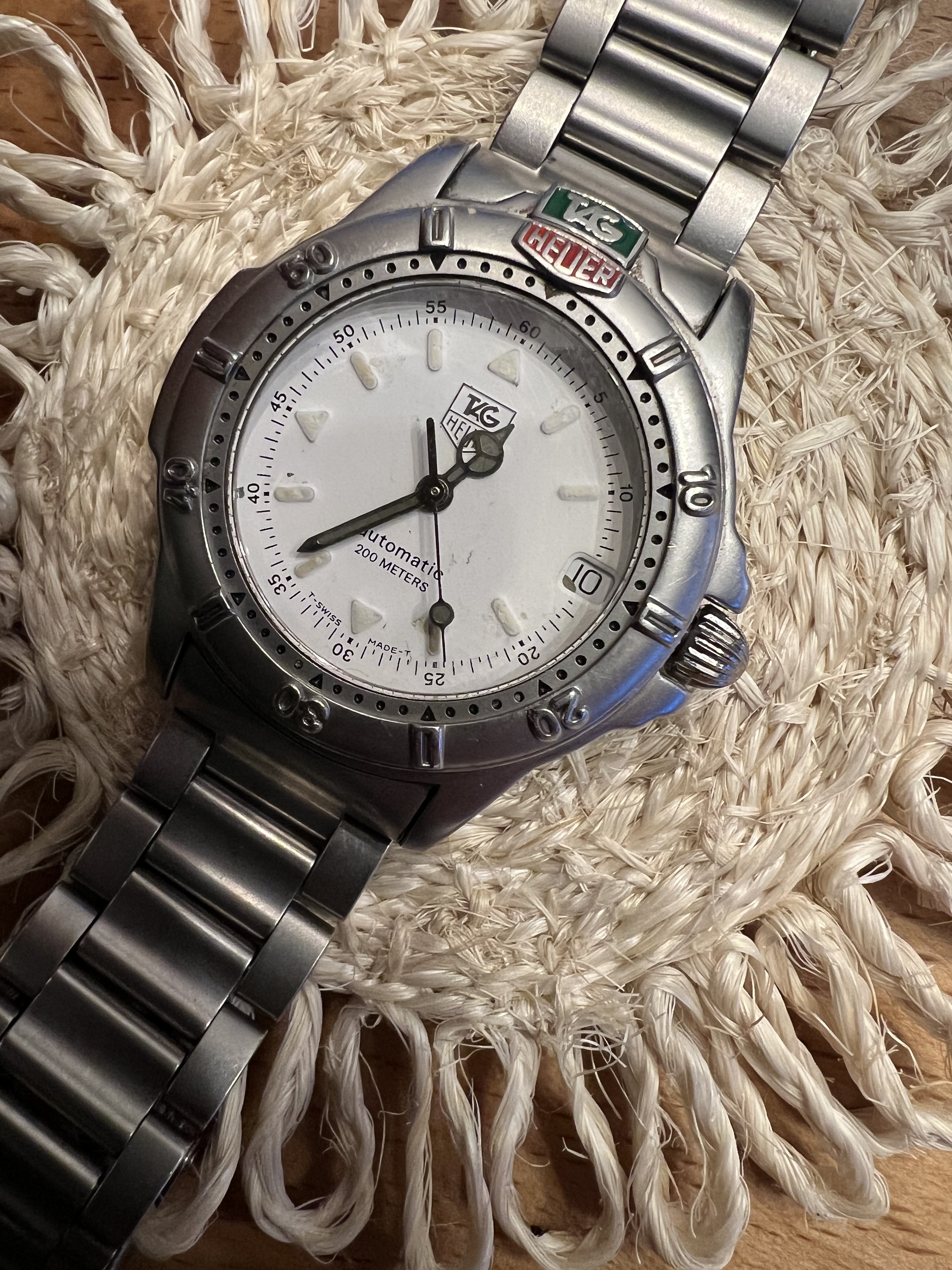

Ik heb recent (zonder al te goed te kijken) een Tag Heuer 4000 Proffesional gekocht voor weinig geld.
Nu draag ik het horloge echter kan ik niet anders dan denken aan een reparatie.
Wat denken jullie dat bij deze 4000 prof automatic de volgende onderdelen inc reparatie mogen kosten?
  1. Een nieuwe kroon, hoeft niet origineel maar moet wel dicht schroeven.
    (De kroon is niet origineel en schroeft niet dicht)
  2. Nieuwe wijzers / lumen uit de huidige verwijderen.
    (Eén van de lumen uit de uren wijzer is losgekomen in zit in de kast. Die moet er uit ter bescherming van het datum wieltje)
  3. Service?
    (Deze is optioneel want hij loopt netjes. Maar als het uurwerk er dan toch uit is voor de wijzers….)
Misschien heeft iemand hier al ervaring mee of meer kennis over, ik heb geen idee.
Thanks!
Rens

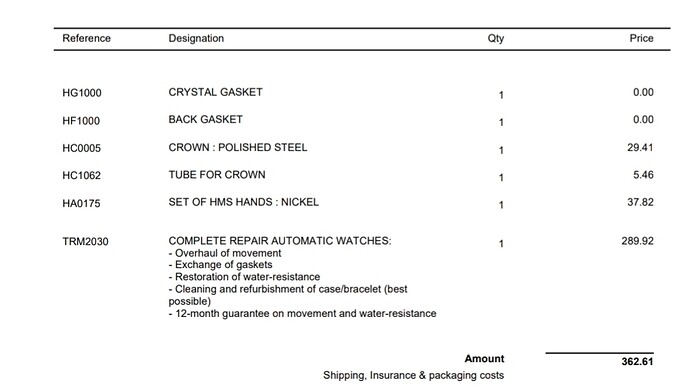

Ik betaalde dit in 2019 bij TH (ex 19% btw) voor mijn Kirium, dus als je de kroon en wijzers bovenop de service kosten van nu checkt weet je het totale bedrag:

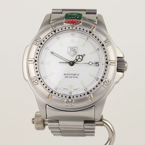

Leuk horloge, op zich!
Maar kroon zou er zo uit moeten zien. :arrow_down_small:
En dan hopen dat ie met alleen een nieuwe kroon weer dichtschroeft.

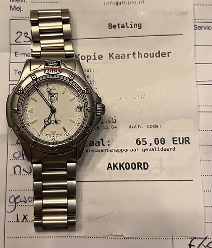

Hai allemaal,
Ik heb ervoor gekozen niet alles te doen, ik ben 22 en student. Daarom spaar ik liever door ipv van een totale revisie.
Ik heb het horloge voor €120 gekocht, met een goed lopend uurwerk, €80 import fee.
Nu is het volgende gebeurd voor €65
Nieuwe wijzers (met lumen).
Een passende schroefkroon.
Nieuwe rubbers.
Één schakel er uit.
Hij is dus weer waterdicht,
Voor totaal €260 euro een beater Tag Heuer ben ik tevreden mee.
Bedankt voor de tips!

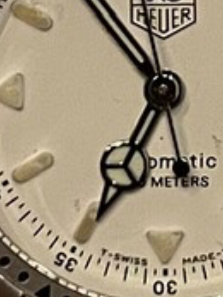

De wijzers zijn nogal te lang vergeleken met het origineel. Maar gezien je doel, een goedkope beater, een prima oplossing zo :+1:
Het enige van belang is of jij vindt dat je een fijn horloge hebt, en zo te horen is dat gelukt. Goed gedaan!
Dit is vragen om problemen, de uurwijzer loopt vrijwel zeker aan op de lumi indexen of de punt van de uurwijzer komt tegen de onderkant van de minuutwijzer!
De fabrikant heeft destijds niet voor niets gekozen voor kortere wijzers omdat de ruimte beperkt is tussen de wijzerplaat en het glas.

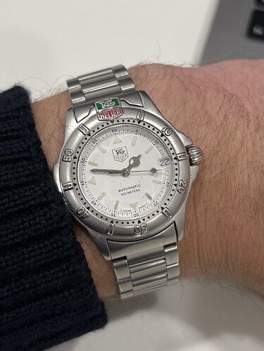

Ik moet zeggen, het lijkt idd zo. Maar hij raakt gelukkig nergens iets.
Ennn ik heb garantie van de juwelier waar dit gebeurd is. Dus mocht het later allemaal helemaal mis gaan, dan repareert hij het kosteloos tot volgend jaar.
Hij heeft eerder hetzelfde horloge gemaakt op de zelfde manier, dat was goed gegaan. Ook staat hij in de regio bekend als Tag-Man. Hij maakt ze vaker.
We gaan het zien😁. Als het later toch blijkt dat er een probleem is dan zal ik het opnieuw in deze topic laten weten.
Voor nu is het allemaal prima.
Ik snap je punt als gecertificeerd TH (en andere merken) horlogemaker die graag alles officieel doet, maar vaak is er linksom of rechtsom wel een en ander mogelijk. In dit geval is de wijzerplaat en het lumen al niet in top conditie. Als het een perfect horloge was geweest dan had de eigenaar vast gekozen voor een meer passende, originele en kostbare oplossing.
