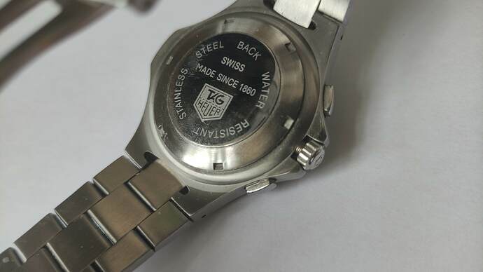

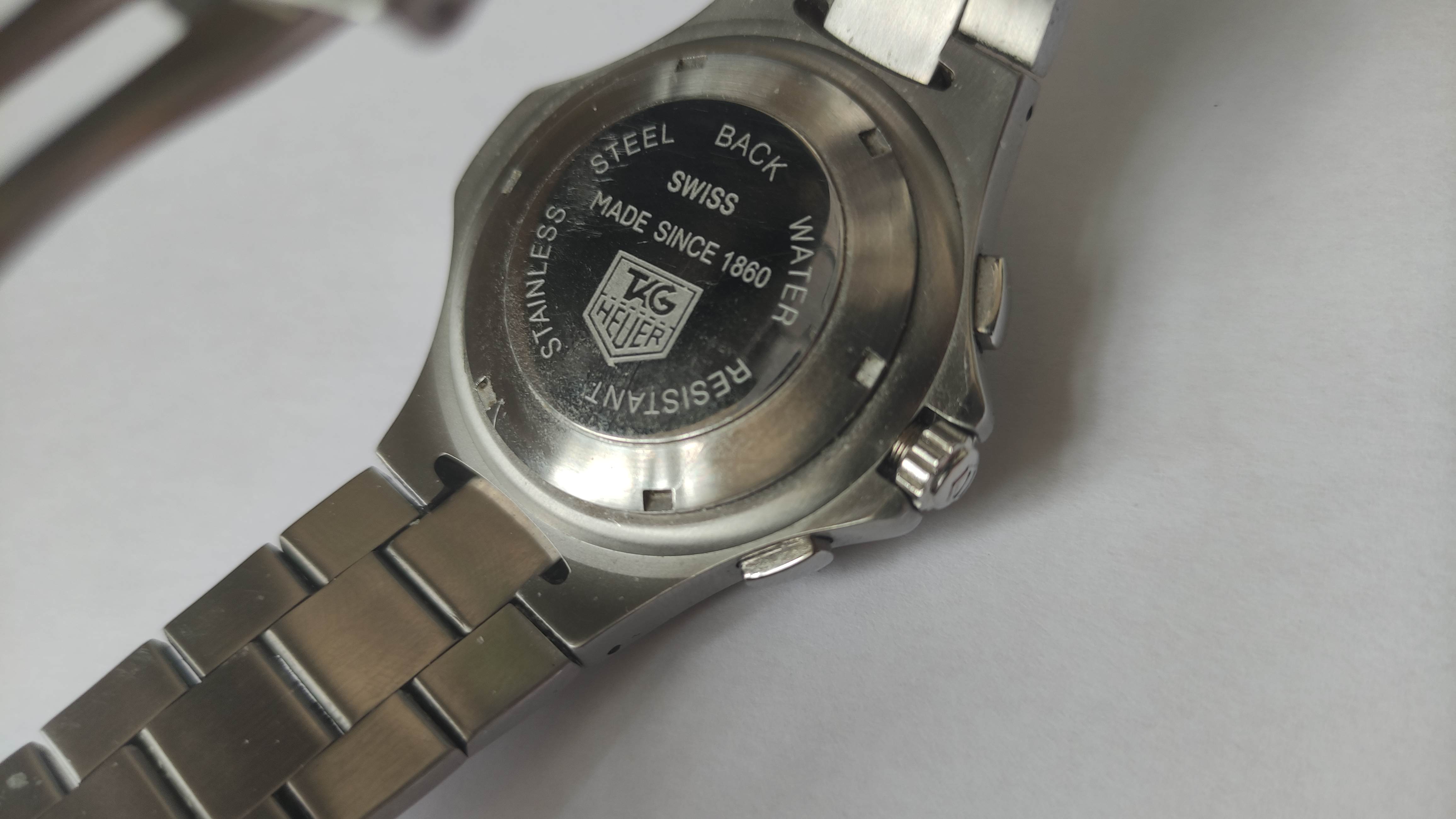

Stainless steel back is nogal vreemd bij een echte Tag.

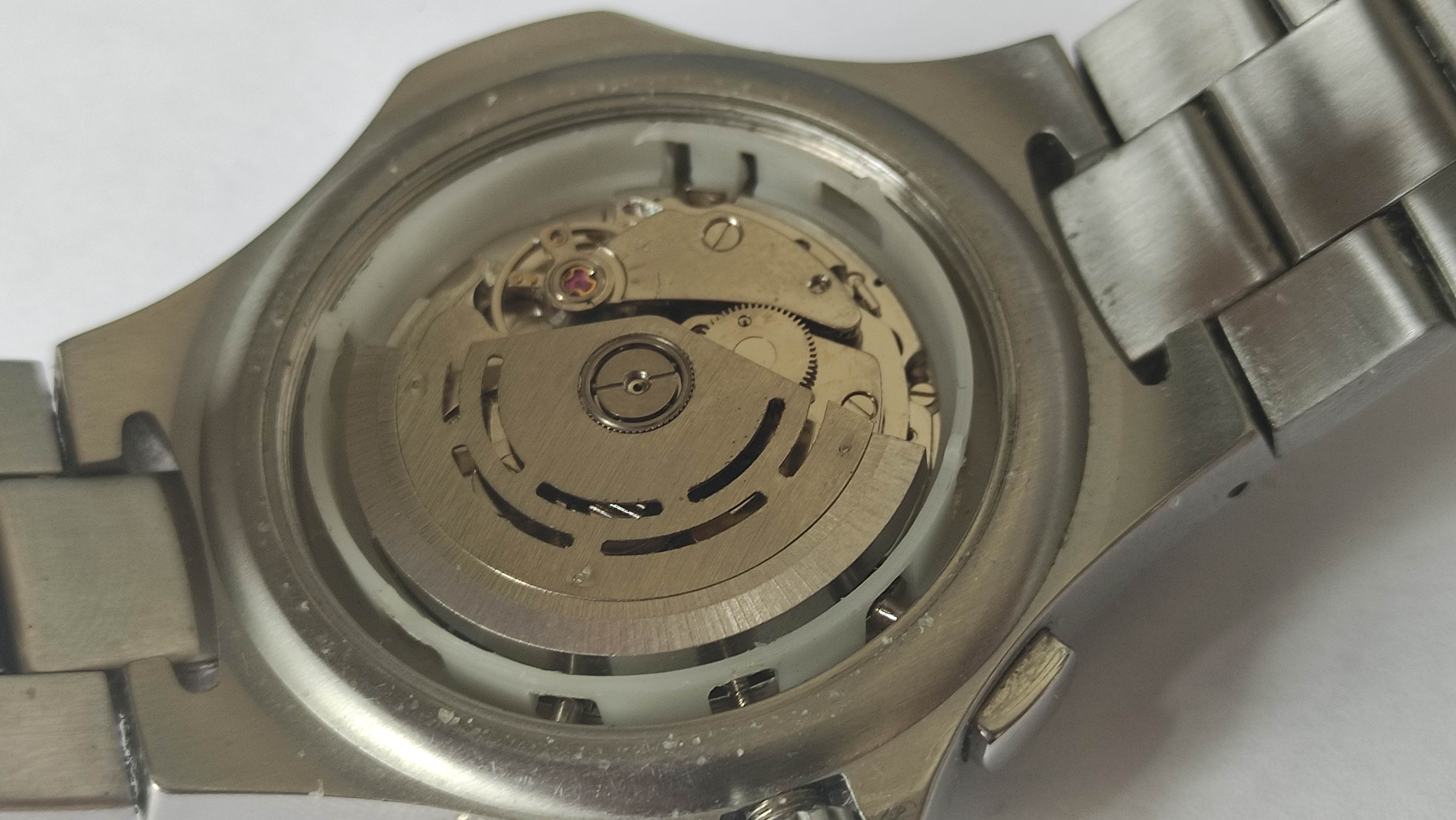

Het $10 Tongji uurwerk is al voldoende om “Next!” the roepen.

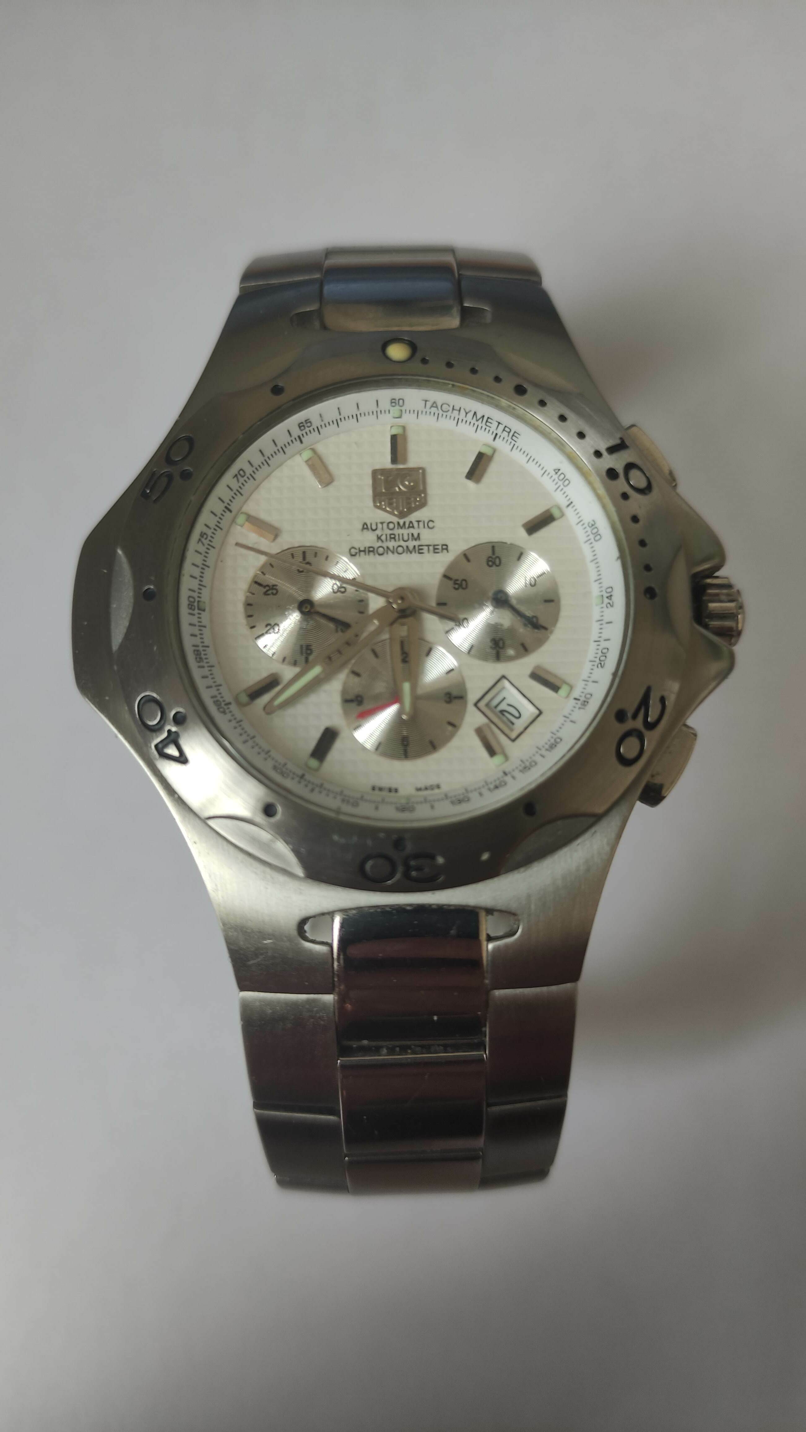

Dial layout
Case back is verkeerd
Uurwerk is verkeerd
Algemene afwerking (vooral wijzerplaat)

Volgens mij hebben alle Tag Heuer’s een referentienummer achterop (makkelijk te vergelijken), hier dus niet.

Uitlijning van het logo t.o.v de 12 uur markering is scheef. Metalen logo mist de scherpe randen van de letters.
Positie van het datum venster… dit ziet er raar uit. Geen uitlijning tussen 4 en 5. Gewoon slordig. Het font van de datum is (weet dit niet zeker) onjuist. Dit font zie je vaker bij Miyota uurwerken, niet bij ETA.
Achterzijde te grote letters, stainless steel back…. Kast is dus niet van RVS, lijkt me zeer onwaarschijnlijk voor TH.
