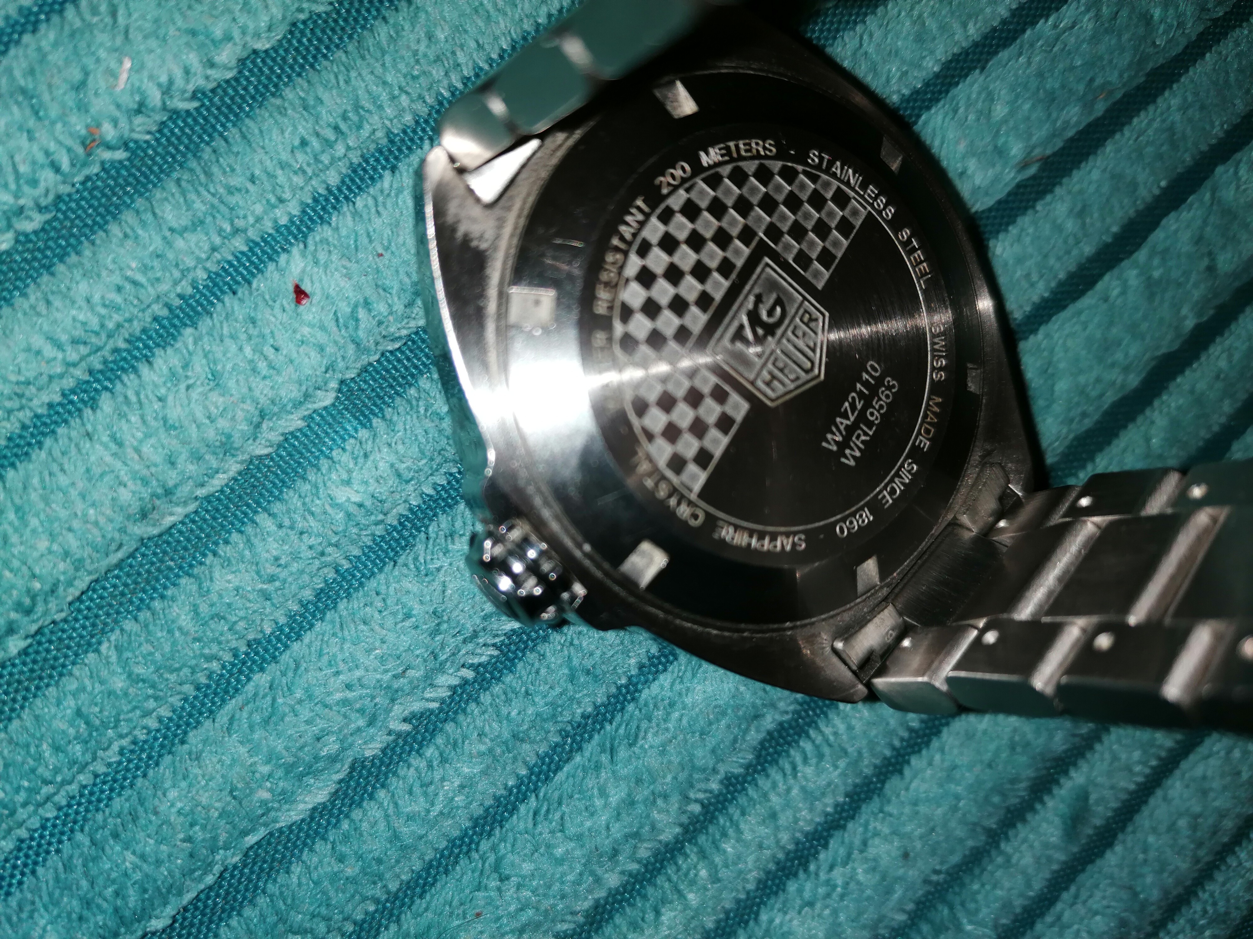

Ja 30m/3ATM betekend dat het horloge regen- en spatwater dicht is. En @Koldingwatch is er mee gaan zwemmen. Dus dan gaat het fout.
Wat een flauwe antwoorden zeg is dit om leuk te zijn, wil jij daarvoor credit krijgen?
Zie de deksel, ik merk dat je hier op het forum zit met veel kennis over horloges.
:thinking::joy: Grapjas
hij bedoeld dat het horloge met kroon dicht geschroefd 200atm waterdicht is. maar met kroon niet dicht geschroefd zeker nog 30atm moet halen
Uhhhh joaa. Volgens mij gaat hier iets fout met het lezen inderdaad.
Met de schroef dicht gedraaid haalt hij inderdaad die 200m/20ATM
Met de schroef gewoon open haalt hij maximaal 30m/3ATM

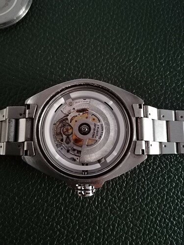

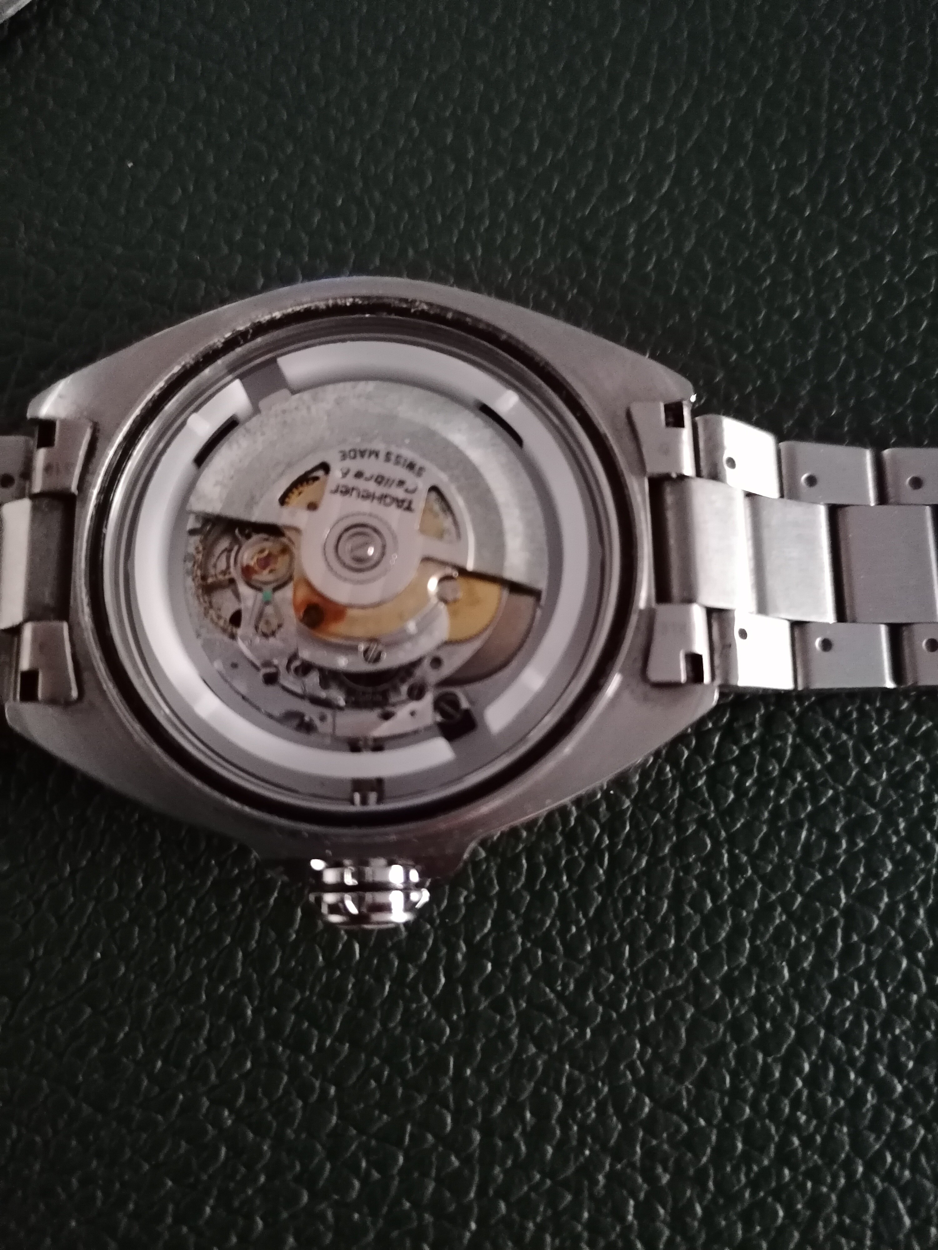

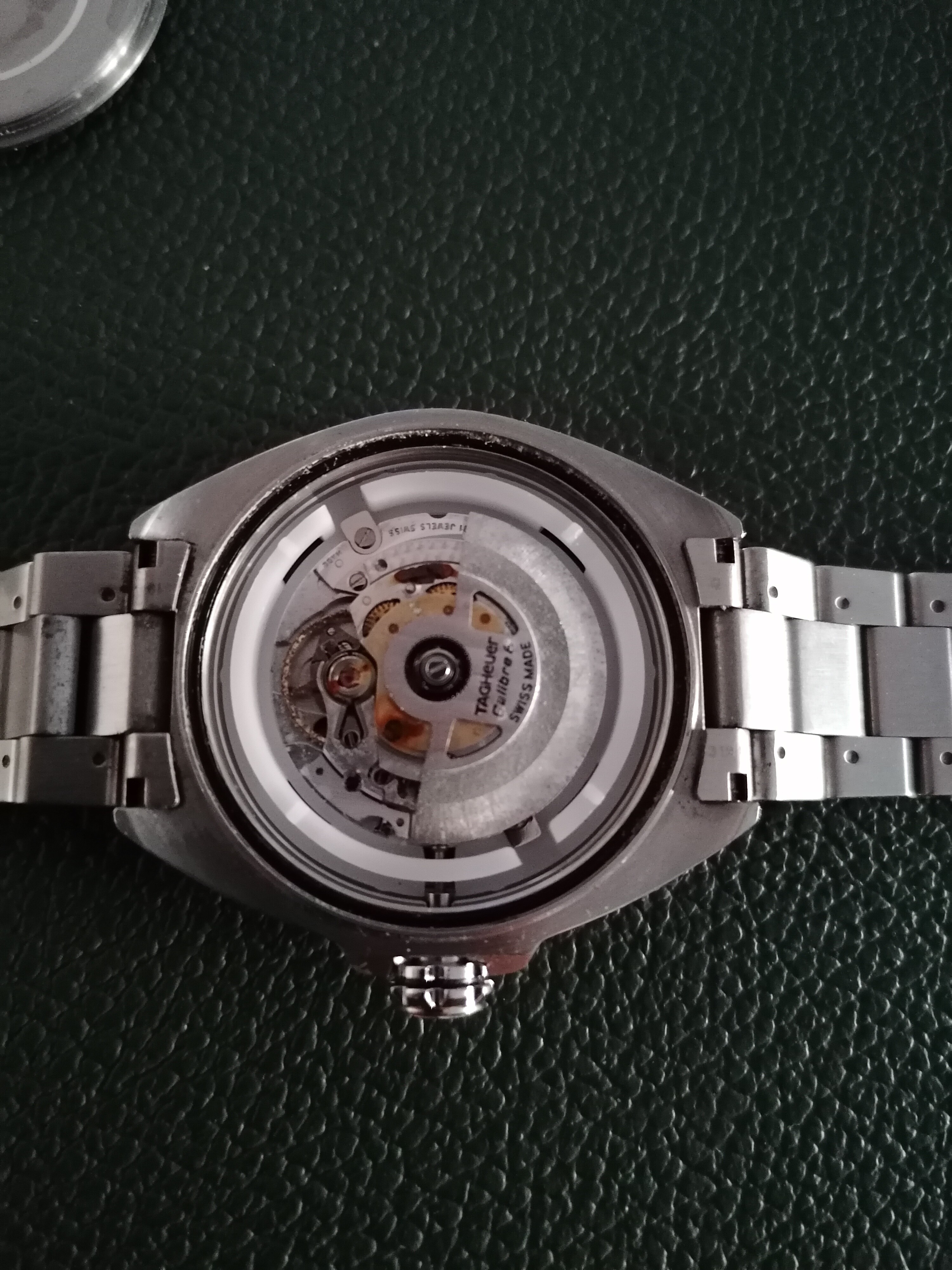

Balen maar het kan best nog meevallen. E.a. is afhankelijk van hoe lang het geleden is. Het is echt niet zo dat het uurwerk binnen 1 dag een bonk roest is. Hij moet sowieso zo snel mogelijk uit elkaar om te drogen. Lukt het je om de achter deksel eraf te krijgen dan is dat al een goed begin. Je kunt hem dan zelf al met warme lucht droger maken. Een maal uit elkaar, kun je pas goed zien of en hoe zwaar de wijzerplaat permanent beschadigd is. Ik kan je adviseren om niet naar een juwelier te gaan maar naar een zelfstandige horlogemaker die onderdelen bij TH kan krijgen. Een juwelier doet niets meer dan het horloge doorgeven en dubbel tellen.

Oef….das serieus. Das is niet van 1 dag nat zijn.

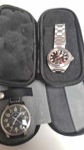

Hij is vandaag aangekomen bij Watchinside repair in Rijssen samen met de Zeno. Na het weekend weten we meer.
Nou de kogel is door de kerk. Ze worden allebei gemaakt. De Tag krijgt een nieuwe balansveer en dial met wijzers en grondig schoon gemaakt worden. Zal een tijdje overheen gaan, maar ik ben toch wel een beetje blij dat ik hem straks weer om kan doen. :hugs:
