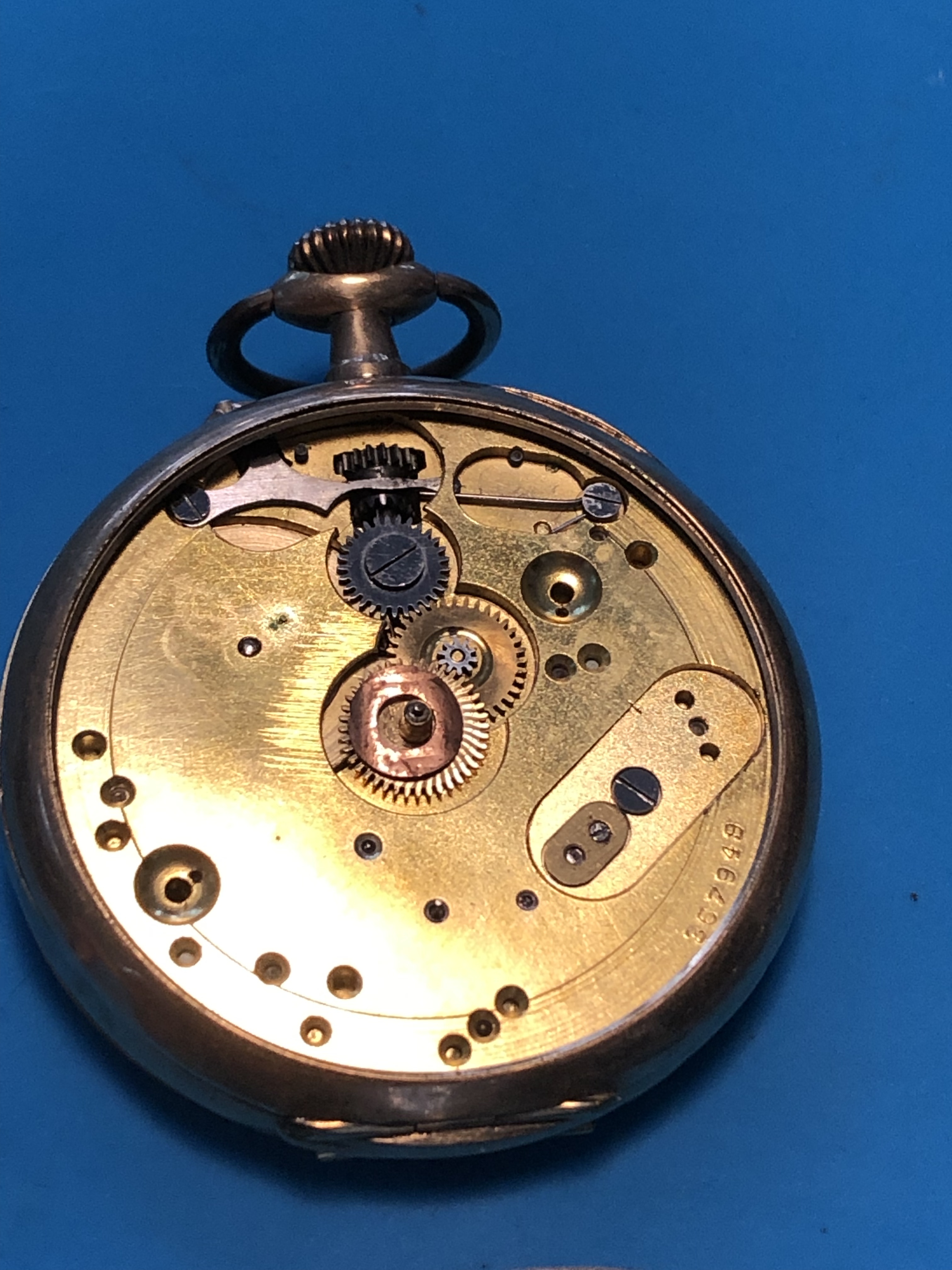

Ik ben gevraagd om een oud zakhorloge (gravure 1929) een service te geven.
Alles gedemonteerd tot het uurwiel en canon pinion. Die krijg ik niet los van elkaar… ga natuurlijk niet Spartaans geweld gebruiken omdat het uurwerk niet van mij is en ook omdat ik niet heb kunnen ontdekken wie het uurwerk heeft gemaakt voor mogelijk vervangende onderdelen.
Wil later vandaag kijken of die bij het reinigen los komt, maar als dat niet lukt heb ik graag wat tips achter de hand. Lijkt me niet goed dat je bij het tijdverzetten alle tandwielen ook aandrijft.

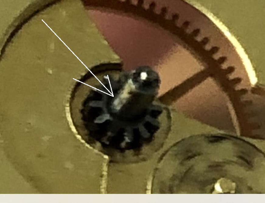

De wijzerklemming zit inderdaad tussen het asje en het rad, maar wat er bij deze constructie meestal zo vast zit is naar mijn ervaring de klemming tussen dat asje en de minuutpijp, niet tussen het asje en het rad :thinking:
Klopt en daarom is de boel ook zo moeilijk los te krijgen
Is het de bedoeling dat het altijd zo vast zit bij een zakhorloge? Dat ze dus niet afzonderlijk kunnen draaien wat bij een polshorloge wel normaal is?
Kunnen inderdaad niet afzonderlijk draaien, de frictie zit op een andere plek, nl. tussen het asje en het rad.

De frictie zie hier:
zie pijl
