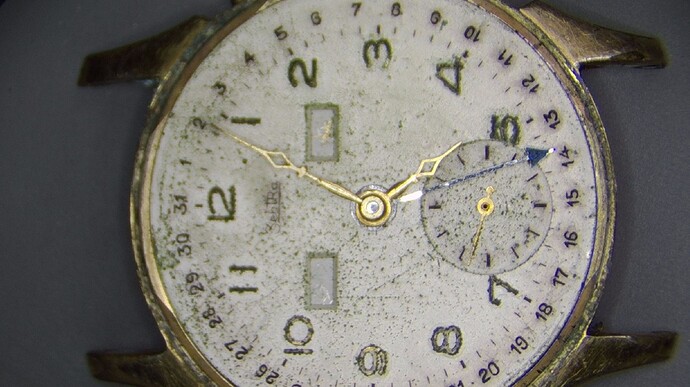

Ik heb op dit moment een oude zentra met triple date bij een horlogemaker liggen.
Het uurwerk loopt weer,was roestig.
Wat nu nog een probleem is:
Een tandwiel mist een pinnetje,is afgebroken .
Is er iemand die misschien een tandwiel met pinnetje heeft of het kan repareren?

Ik kreeg net een berichtje van mijn horlogemaker.Hij heeft het stukje van het pinnetje wat nog in het tandwiel zit ,eruit gekregen.
Nu zou je denken , stukje pin wat afgebroken is monteren in tandwiel.
Gaat niet lukken. Pinnetje op tandwiel is te kort.
Ik zoek iemand die het pinnetje op het tandwiel kan puntlassen of solderen .
Het pinnetje op het tandwiel heeft een bepaalde lengte nodig.
