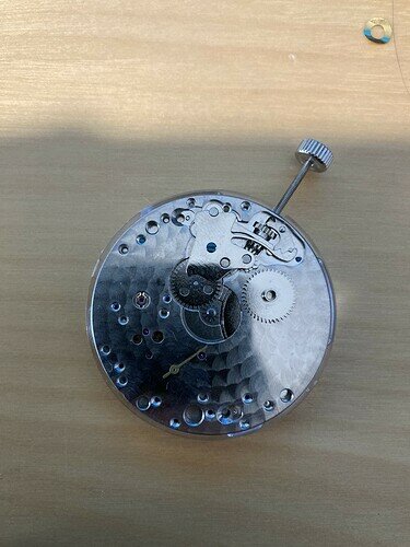

Ik keek eens naar de tandwielen van een 6497. Eenvoudig uurwerk en makkelijk narekenen, maar kennelijk doe ik iets fout of mis ik iets.
De minutenpijp draait 1x per minuut een rondje, dat is niet zo gek. Deze heeft een tandwiel van 12 tandjes en drijf daarmee een tandwiel aan die 36 tandjes heeft. Kortom, draait de minutenpijp 3 rondjes, draait deze tandwiel 1 rondje. Zover nog niet gek.
Op die tandwiel, zit een tandwiel met 10 tanden. Die draait volgens mij net zo hard mee. Dus ook die draait 1/3e van de snelheid van de minutenpijp. De urenpijp wordt door dit tandwieltjes aangedreven en die heeft 40 tanden. Dus, het kleine tandwieltje moet 4 rondjes draaien om de urenpijp 1x rond te draaien. Daarmee zou de urenwijzer maar 12x zo langzaam draaien als de minutenpijp. Aangezien een uur 60 minuten duurt, mis ik dus ergens een factor 5.
Iemand enig idee?
(Foto die ik gemaakt heb om te tellen hieronder.);
