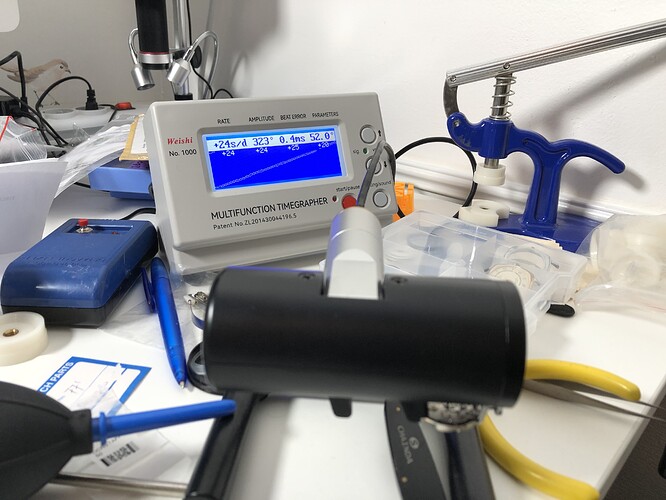

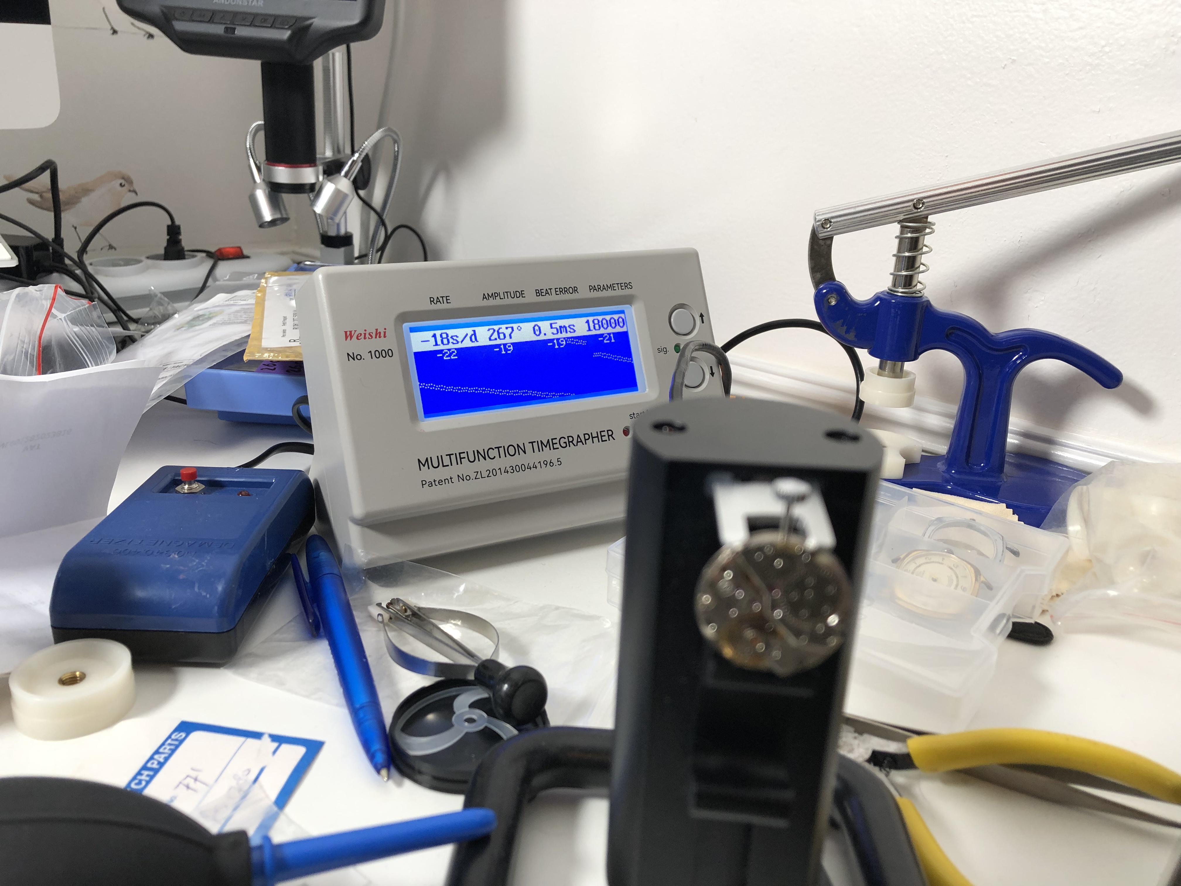

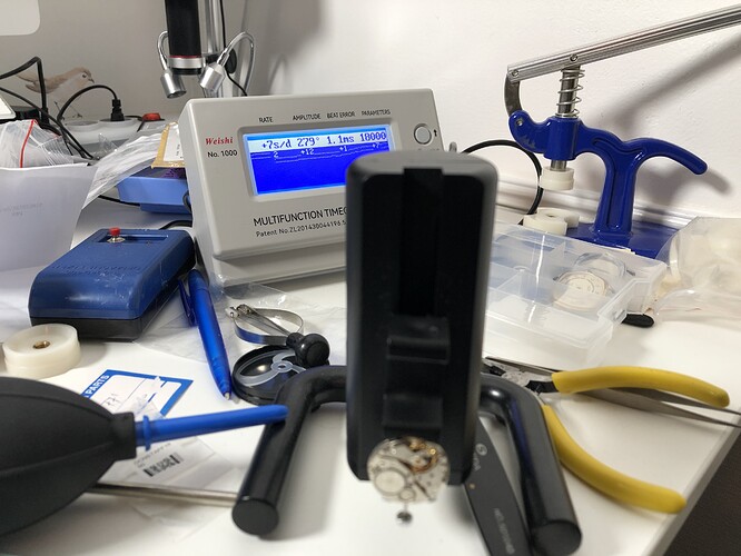

Ik heb net een Vostok 2209 een service gegeven en op de computer is duidelijk een verschil te zien tussen wijzerplaat omhoog/omlaag en kroon omhoog/omlaag.
Nu is duidelijk te zien dat er slijtage is en wanneer de balans op beide tappen steunt het ten koste van de amplitude gaat. Uurwerk zal volgens mij nog prima meekunnen, maar ik meen me te herinneren dat er ooit iets besproken over het bewerken van de tappen.
De metingen:
