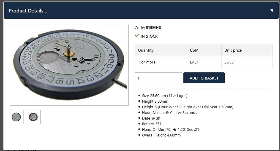

Ik heb een Tawatec H3 herenhorloge bj '2009 met een Ronda uurwerk type 515 # 6 .
Deze is kapot. Het type 515 uurwerk kent verschillende uitvoeringen.
Dit horloge is met een verlengde minutenpijp en word niet meer gemaakt in Zwitserland.
Weet iemand welk uurwerk dit precies is ?
Ik heb je vraag even in algemeen gezet. Daar hoort hij m.i. thuis.

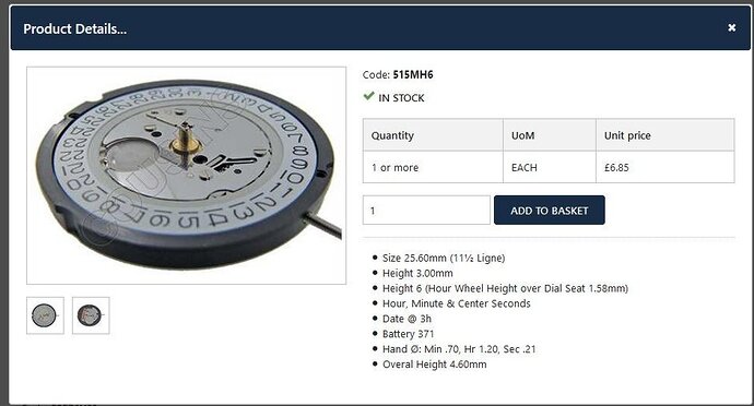

Bij Cousins kun je deze bestellen.
(6.85 + 1.91) * 1.20 * 1.20 = € 12.65

Ik heb het met enige moeite besteld (hun website werkt niet goed) en ontvangen en het is opgelost TOP
