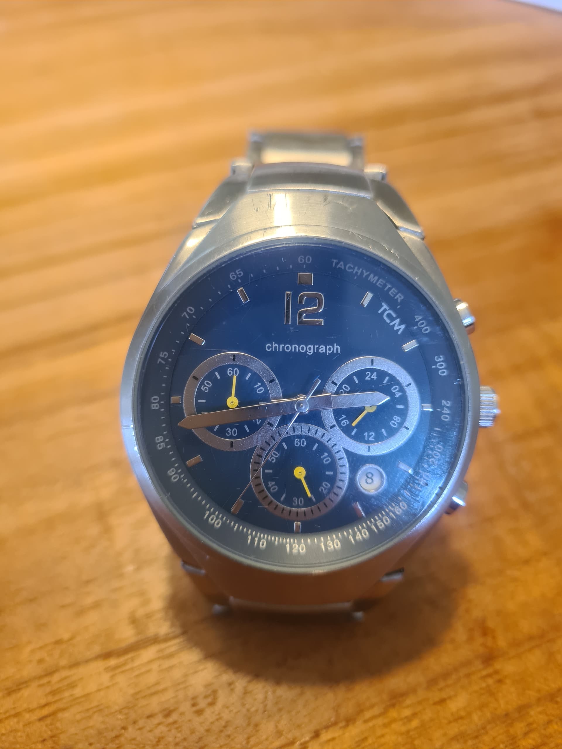

Krinloopkoopje. Loopt goed, maar stopwatch gaat niet naar 0 terug. Op de foto staat de beginpositie. Ik heb geen gebruiksaanwijzing kunnen vinden. Doe ik iets fout?
Vaak kun je dit doen door het knopje 1 stand of 2 standen uit te trekken en met de drukknoppen kun je dan de chronowijzer op de 12 zetten.
Check, gelukt, idd knop 1 twee standjes uittrekken en met de drukknoppen naar de nul toe. Thanks!! Het klopt dat de kleine urenwijzer meeloopt met de tijd en niet met de chronometer? Het is mijn eerste chrono, dus nog geen idee van de werking.
Klopt urenwijzer loopt gewoon mee, kan je zien of het voor de middag of na de middag is.
