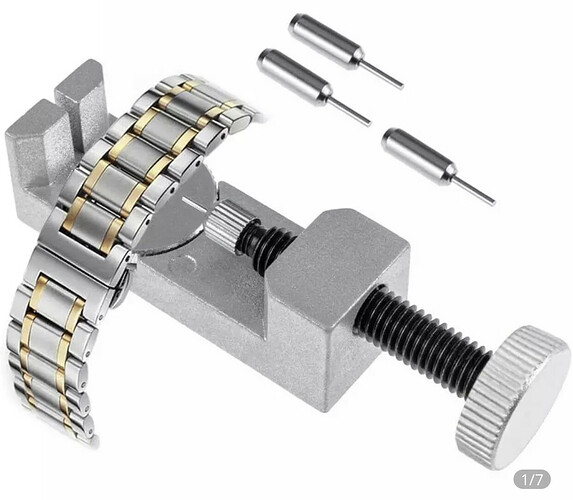

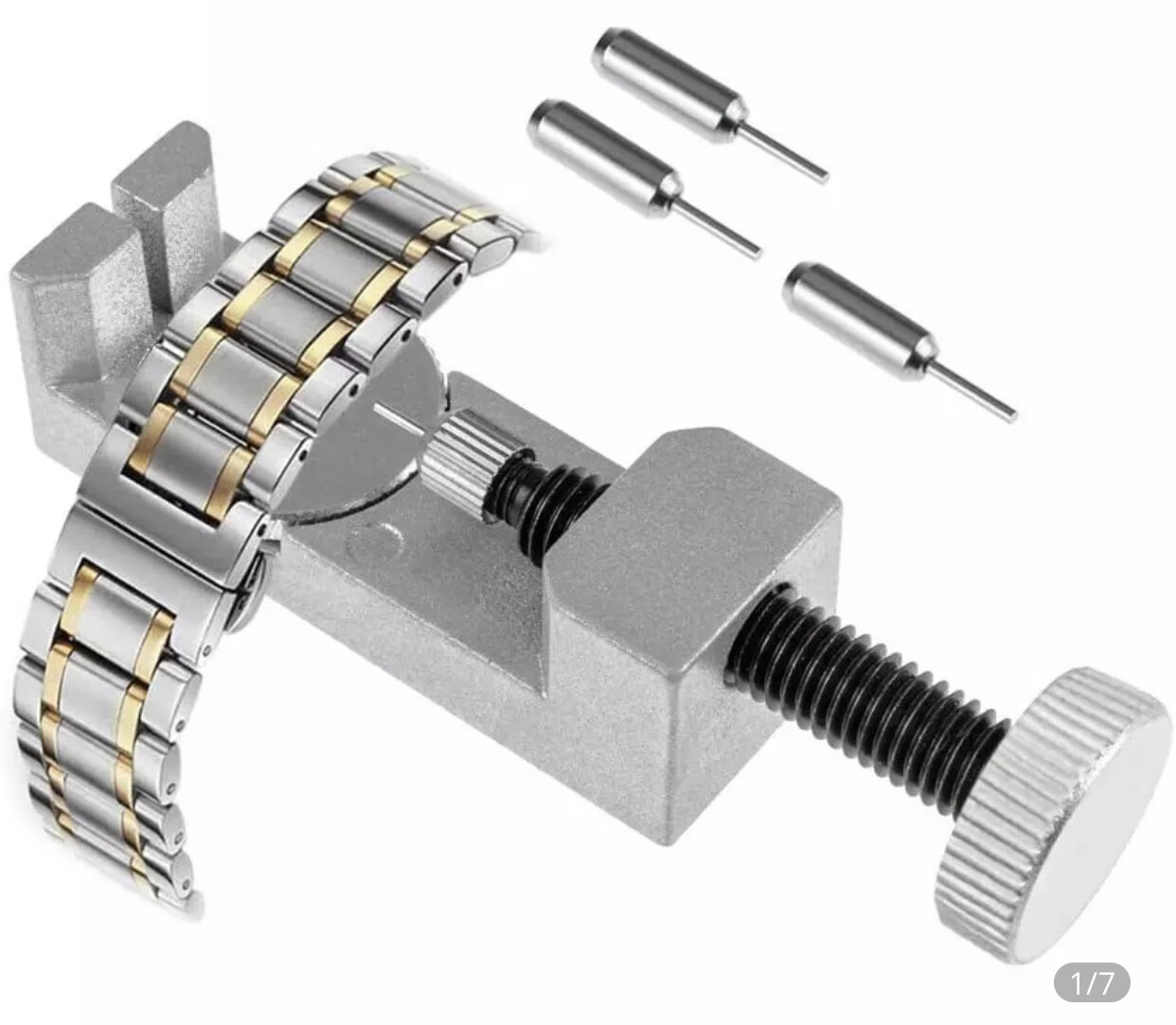

Ik heb recentelijk mijn eerste horloge gekocht maar er zitten te veel schakels in het bandje. Nu zat ik online te kijken naar een tool waarmee je dit eruit kan halen maar de keuze was of “goed maar 60 euro” of “plastic en 10 euro”. Heeft iedereen hier standaard zo’n tool liggen, gaan jullie naar een juwelier (wat nu niet kan), hoe lossen jullie dit op?

Zeker als je horloge nieuw is (en dus geen aangekoekte onderdelen heeft) voldoet die plastic prul van Ali prima.

Plastic maar 10 Euro werkt prima voor een pin & collar bandje. Geen punt.

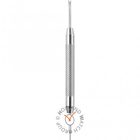

Alternatief is dat je passende Bergeon schroevendraaiers koopt en het zelf doet. Ik kan dat nog steeds niet aanbevelen, maar het gaat wel zonder je schroeven te erg te verneuken.
Bergeon 7230 https://www.cousinsuk.com/product/screw-in-bergeon-7230?code=B47040
Ik heb ook zo’n plastic ding van bol.com, paar euro was ik klaar en volstaat prima.
https://www.bol.com/nl/p/mmobiel-horlogeband-inkorter-inkortset-reparatieset-incl-stalen-pons-3-pinnen-veerdrukker/9200000077392243/?Referrer=ADVNLGOO002038A-G-89327775834-S-485239754865-9200000077392243&gclid=CjwKCAiAxKv_BRBdEiwAyd40N4wJNlBs3wseuKXvTkh5E24PNRZphh3br5D-vaLTV9n3Ip8EjRZSbxoCsZQQAvD_BwE
Verder wel een bergeon voor het verwijderen van een band.

Die van AliExpress ging kapot bij de eerste de beste wat strak zittende pin.
Je hebt er ook van een euro of 10, 15. Die doen hun werk wel redelijk goed.

Ik heb zelf deze, werkt prima, een keer gebroken omdat de vorige eigenaar van het bandje de pinnetjes wat had mishandeld, Gratis een nieuwe gekregen.
Tsjonge, ik zoek nu een tijdje een echte goede pin verwijder tool maar die zijn moeilijk te vinden zeg. Ik heb de Bergeon 7230 maar wat een ielig ding is dat. Ook geen handige hoogteversteling. Is er niet gewoon 1 tool die de band precies op de juiste hoogte kan zetten? Die Chinese variant met het ronde draaischijfje heb ik ook maar die is veel te instabiel en belachelijk slecht geproduceerd.
Ik zoek dus eigenlijk zoiets maar dan met een hoogteverstelling waarbij je het bandje exact voor de pin kan positioneren. Zonder dat je het bandje eraf hoeft te halen.
