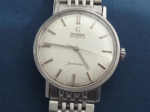

Nou stuitte ik onlangs op deze prachtige Seamaster:
Ik heb alleen een beetje mijn twijfels over de authenticiteit. De verkoper zegt dat het referentienummer in de caseback 166.037 is. Wanneer ik zoek op dit referentienummer, kom ik een mix van Seamasters en Genèves tegen. Daarnaast is er, zoals te zien op de foto’s op chrono24, geen zeepaard achterop de caseback te zien.
Mijn –ondeskundige– onderbuikgevoel zegt dat dit horloge oorspronkelijk gemaakt is als Genève en dat er later een Seamaster wijzerplaat in is gezet. Delen jullie dit gevoel?
Daarnaast heb ik ook zo mijn vraagtekens bij de band. Ik vind deze alleen maar op Genèves uit dat tijdperk…
Ik hoop dat jullie hier meer verstand van hebben dan ik en dat jullie mij kunnen helpen in mijn zoektocht!

Hier nog een foto van het uurwerk, ter verdere kennisneming.
Volgens mij moet de 166.037 een Geneve zijn. De caseback is goed, maar de plaat dan niet. Ik denk een franken watch waarbij de plaat is samengevoegd.
Edit: je zegt het al in je tekst :wink:
Achterdeksel hoort niet bij een Seamaster maar bij een Genève volgens mij. Iets klopt er dus niet.

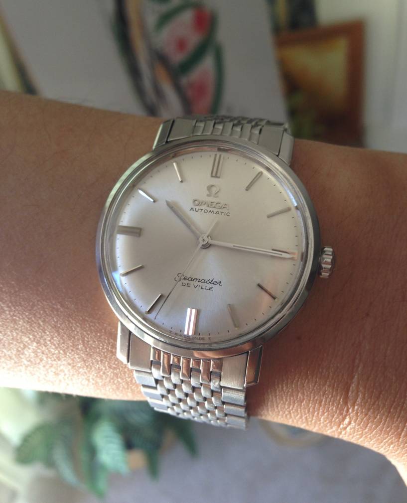

Eens. Ook ben ik niet zeker over de kroon. De band lijkt mij daarnaast niet origineel (foto’s bijgevoegd ter referentie). Bovendien is ‘Swiss Made’ onderin de dial haast onleesbaar. Kan aan de invalshoek van de foto liggen.

AWCo heeft er een te koop staan, hoewel het een Deville is wellicht toch interessant om te vergelijken: https://www.awco.nl/shop/vintage-watches/omega-seamaster-de-ville-2/
Dank voor de reacties!
De band blijkt van een constellation af te komen. Daarnaast vertrouwde ik het toch niet helemaal, dus heb ik afgezien van de aankoop.
Dank voor de suggestie! Ik neem zeker even een kijkje
