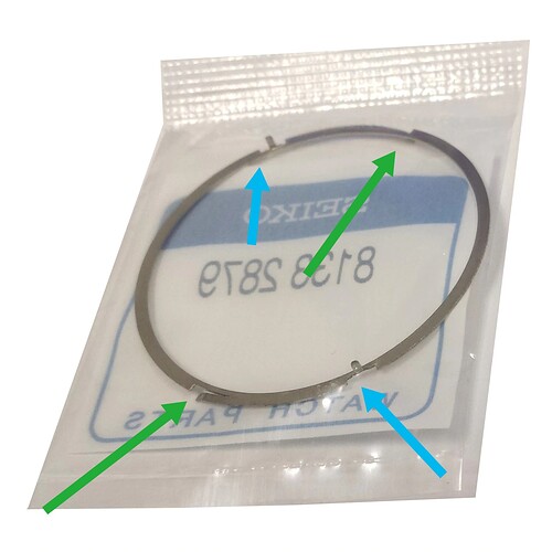

Geen idee hoe een Steinhart technisch in elkaar steekt maar waarschijnlijk zit er onder de bezel een retainer spring. Dat is een ring met opstaande randjes waar de bezel overheen valt.
Die randjes staan een beetje schuin zodat de bezel de ene kant op geblokkeerd wordt en de andere kant op er net overheen klikt.
Misschien kun je de bezel eraf wippen en de randjes voorzichtig iets meer buigen.
Het gaat om de groene randjes. Met de blauwe puntjes valt ie in de kast.
Een bezel kun je makkelijk met een goedkoop wippertje los wippen.

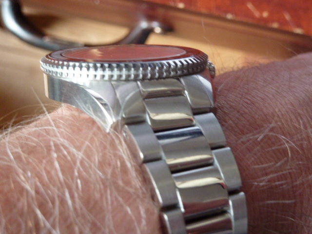

Sommige zeggen stuk afvijlen maar zoals je misschien op de foto kan zien is dat niet zo simpel dank zij die horizontale inkeping.

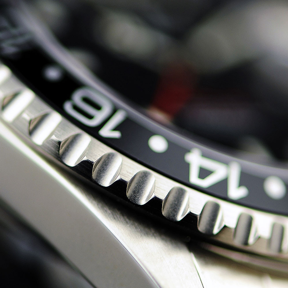

Ik zie het op die foto sowieso niet. Heb je een duidelijkere foto met wat je bedoelt?
Was me eigenlijk nooit opgevallen. Zijn er niet meer eigenaren met dit probleem?
Scherp randje hoor!
Das pas een goede foto se,nu zie je duidelijk het probleem.
Los dat maar eens op,hahahaha.
Man, die rand is echt steenhard!
OK. te flauw, ik geef het toe…
Wel nen hele goede grip.
das wel een echt bijtrandje.

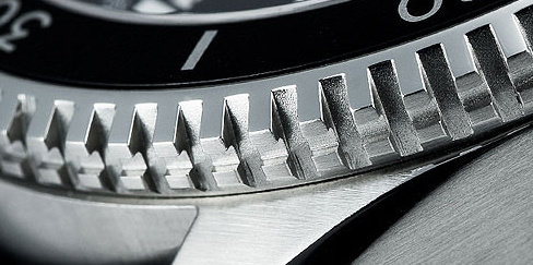

Verder denk ik dat je hier weinig aan kunt doen behalve afronden maar dat lijkt me niet te doen met de hand.
Je kunt misschien een andere bezel met een ander profiel monteren, dat lijkt me de makkelijkste optie.
