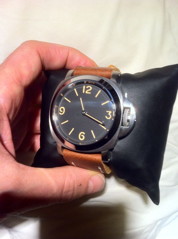

Te snel....VEEL te snel
Hoi allen,
Gisteren kwam een door mij bestelde Getat binnen. Mooi hoor…
Maar na opwinden, nu 24 uur later, blijkt hij inmiddels DRIE UUR voor te lopen…
“Beetje” te veel van het goede. Ik heb al een mailtje naar China gestuurd, maar hebben jullie een idee wat het kan zijn?
Foto’s volgen morgen;)
Dick
Spiraal van de balans gemagnetiseerd.

Magnetisme komt uit heel veel bronnen, als jouw horloge naast een tablet hoes met magneetsluiting heeft gelegen tijdens transport dan kan dat al voldoende zijn.
Inderdaad magnetisme, verkleefde spiraalveer, soms blijft de spiraalveer ergens haken aan de balanskloof, door een schok de spiraalveer achter het pennetje van de verstelsleutel geschoten. Ik ben erg benieuwd, houd je ons op de hoogte?

Vandaag met mijn “snelle Chinees” naar Kalle Slaap in Grootschermer geweest. Wat een buitengewoon vriendelijke en deskundig overkomende man! Hij zag al heel snel wat het euvel was, en dat wordt nu verholpen. Hij loopt de klok nog even helemaal voor mij na, zaterdag kan ik hem weer ophalen. Hier vanuit Purmerend een leuke rit, en in het winkeltje van Kalle voel ik mij toch als een kind in een snoepwinkel, dus ik kijk er nu al naar uit!

Ben benieud wat t euveltje was.
“Plakkende veer”, in dit geval waarschijnlijk door magnetisme. Kan ook door oude olie, maar bij een nieuw horloge niet erg waarschijnlijk…
Dick
Hoeft geen oude olie te zijn. Nieuwe olie plakt ook prima. Bijvoorbeeld bij het smeren van de ankersteen teveel gebruikt.
