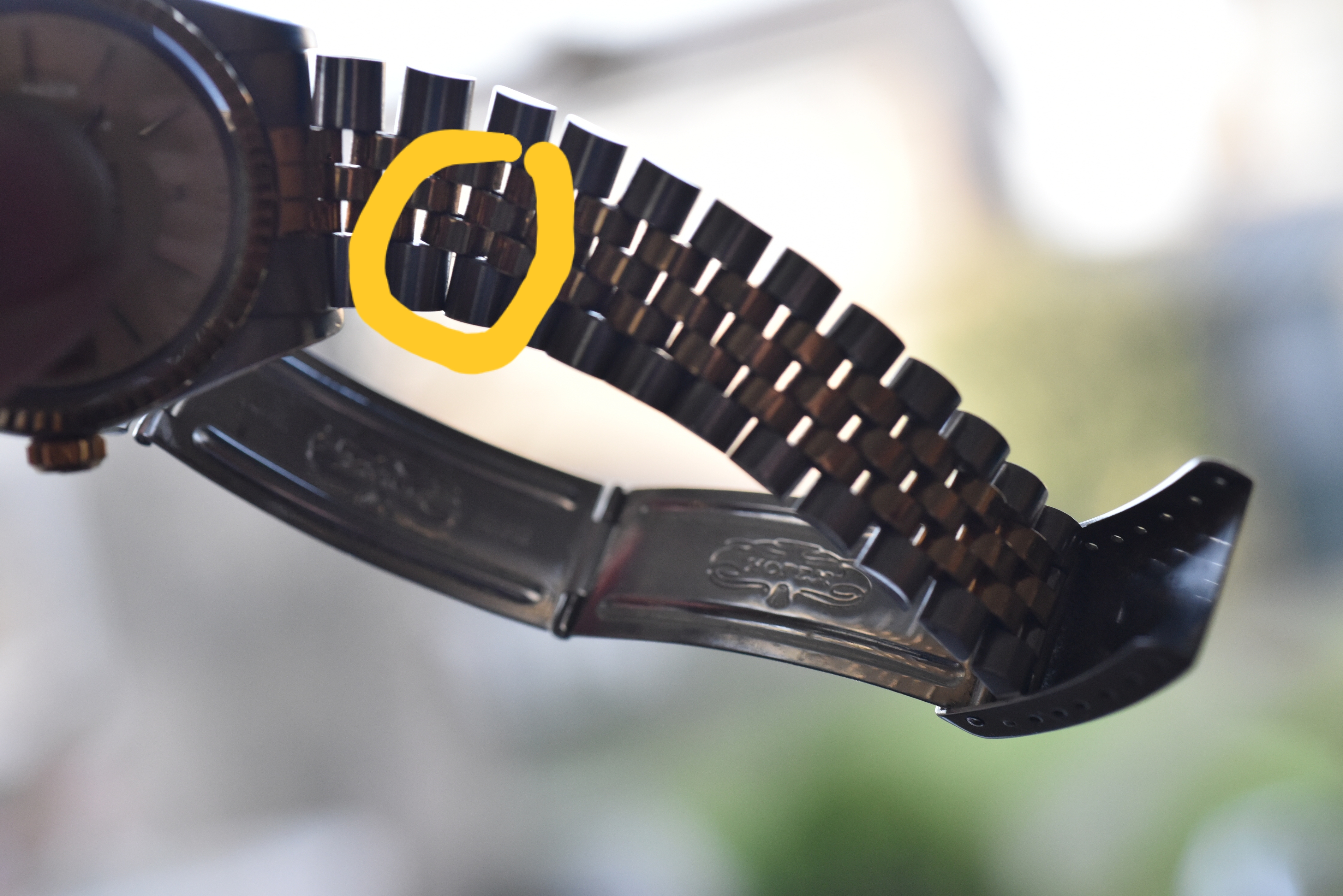

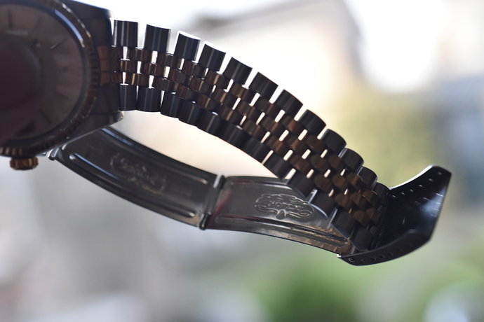

Hallo horlogevrienden,
Ik heb een DJ 16013 met een jubilee bracelet.
Deze vertoont nogal rek, zie bijgevoegd plaatje.
Is het tijd om te revideren en zo ja, hoeveel zou dat ongeveer gaan kosten?
Mocht Ronaldo geínteresseerd zijn om dit te doen, kan ik dan een pb-tje krijgen?
Alvast bedankt voor jullie reacties.
Met vriendelijke groet,
taaiewillem
Waar is het plaatje? :slight_smile:
Dat is een kwestie van smaak lijkt me. Tenzij het op een gegeven moment zo ver komt dat je hem gaat verliezen. :stuck_out_tongue: Dat kan @HanDavinci wel inschatten denk ik.
Even @Ronald er bij halen.
:smile: , op de haarscherpe foto is duidelijk te zien dat de band wel aan revisie toe is.
Incoming PB @taaiewillem
Lijkt me wel lekker soepel dragen zo.
Ik zou dit “prima draagbaar” noemen.
Soepel? , hell yes.
Draagbaar , zeker wel.
Euvel is dat de centerlinks steeds schuiner gaan staan en dan letterlijk weg slijten.
Met elke overleden centerlink stijgen de kosten.
Deze badboys overlijden het eerste.
Te vroeg reviseren moet je niet willen , te laat ook niet!
Ik heb ze wel erger gezien. (In een hoek van 90 graden)
Wil je weer een verse band is het natuurlijk nooit verkeerd deze onderhanden te laten nemen door Ronaldo.
1 ding is zeker , ik geef altijd eerlijk advies.
Al een aantal banden afgewezen omdat ze nog te goed waren.
Ook een aantal omdat ze compleet doorgesleten waren :speak_no_evil:
