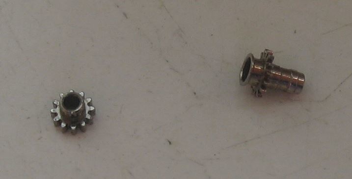

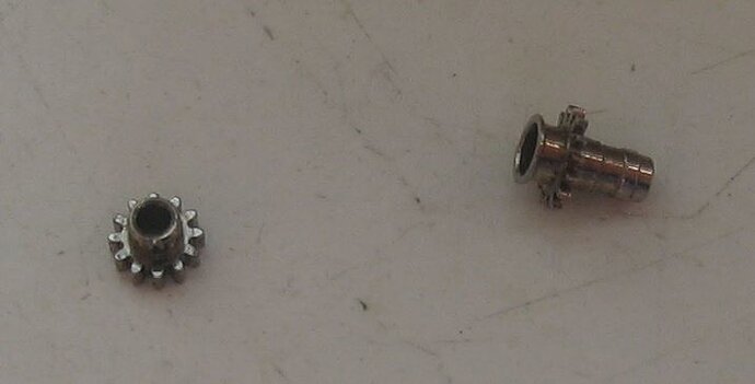

Technisch vraagje FE 3611
De FE 3611 heeft een aparte constructie van de minuutpijp (Cannon Pinion).
Het linker deel wordt aangedreven door de veerton, het rechterdeel wordt daar overheen geschoven, waarmee de wijzers verzet kunnen worden. Er is dus maar een zeer klein oppervlak waar wrijving kan worden opgewekt. Daarvoor wordt een aparte pasta gebruikt om deze weerstand te verhogen. Ik weet alleen niet meer onder welke naam dit wordt aangeboden.
Is er iemand die me even kan helpen?

Het antwoord op de vraag gevonden.
Het gaat om Moebius 9501 Grease. Dat kost bij Cousins € 68.75 per spuit van 10ml. Daar doe je waarschijnlijk je hele leven mee. Maar zo groot is mijn voorland niet meer. Is er iemand die een streepje van dit ver kan missen. Dit kan natuurlijk tegen betaling van zowel het vet als de verzendkosten.
Trouwens Moebius 9504 mag ook.

Het gaat om een vet die hoge frictie bewerkstelligd.
Als je iets in een klein buisje kunt friemelen dan houd ik me zeer aanbevolen en geef maar aan wat de onkosten zijn.

Als je goed kijkt op de minuutpijp zelf, het lang gedeelte, zie je op het gedeelte waar de klemming gebeurt, een kleine indrukking die de wijzerspanning geeft. Die indrukking een beetje meer indrukken, zelf doe ik het met een oude spraalkniptang, en je hebt meer wijzerspanning. Voor het monteren van de twee delen goed smeren met D5.
Oppassen dat je niet teveel indrukt.
