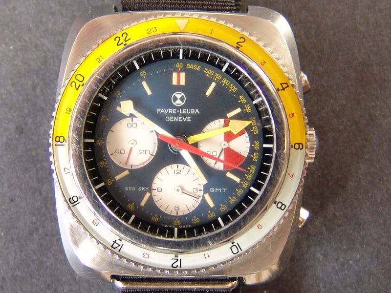

Ik hoop dat je voorbeeld ook je project is! Wat een prachtig horloge. De kast zal er na het afbranden (kun je toch ook doen :D) zo uit gaan zien:
Dit is één van mijn favoriete chronografen.

Hier nog een voorbeeld van een Favre-Leuba met Valjoux… Het horloge dat ik op het oog heb (zie een paar postings hierboven) heeft nog wel meer aandacht nodig: opnieuw opmaken en her-lumen (zou je dat zo kunnen zeggen, eigenlijk?)
