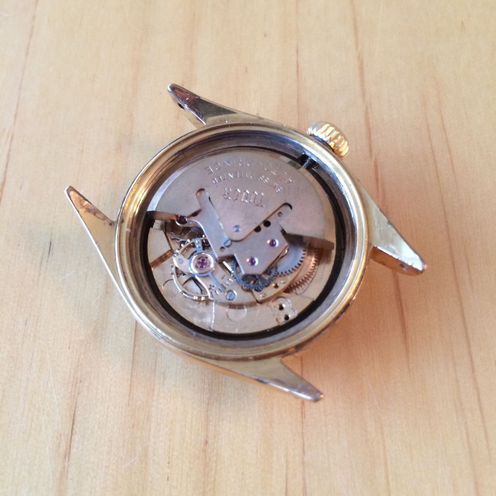

heb je een foto van de Tudor en dan vooral het uurwerk.
Deze is het!!! Stel dat het heel uurwerk moet vervangen worden, is dit mogelijk met behoud van de rotor, deze zou vrij bewegen en wat denk je dat de kostprijs hiervoor is?
Alleszins zeer bedankt!
Dat is geen Eta maar een FEF 350 (Fleurier) uurwerk en die zijn er een stuk minder voorhanden. (als het goed is staat er ergens 390 op het uurwerk)
Het kan met een service beurtje gepiept zijn ,maar als er onderdelen nodig zijn kan het aardig in de papieren lopen.
