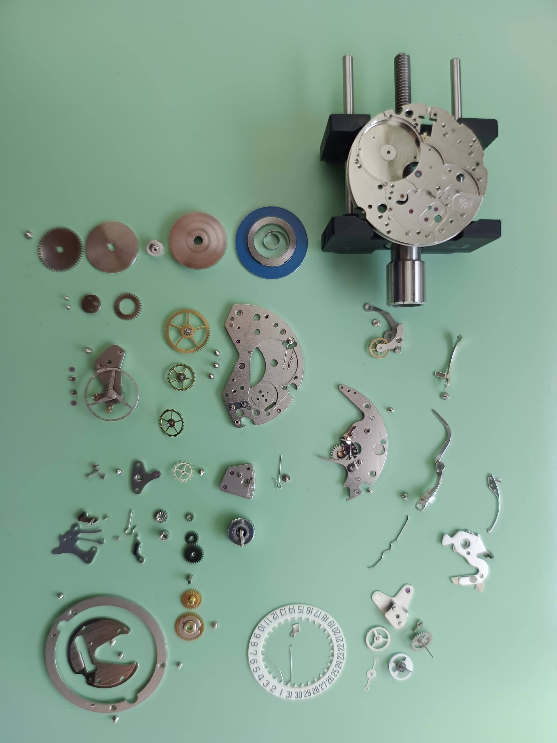

Tel het aantal onderdelen van het door jou geservicede uurwerk.
Van de week een ETA 6497-1 in de revisie. Viel mij op hoe weinig onderdelen het eigenlijk waten en bedacht mij dat we met dit uurwerk de opleiding begonnen in Schoonhoven.
In een hele dag wel 3 of 4 keer geheel uit en weer inelkaar, hard werken vond ik toen en tot overmaat van ramp ook nog een keer met alle steengaten eruit persen en weer terug persen met de juiste hoogtelucht.
Was je toch een behoorlijk deel van de dag mee zoet.
Even aantal onderdelen geteld van de 6497-1: totaal ongeveer 38 stuks waarvan 11 raderen (iets met tanden eraan) en 12 schroeven.
Ook deze week ook een ETA 2365 in de revisie met een simpele datummechaniek en handopwinder. Nu loopt het iets op naar zo een 55 onderdelen inclusief de kast.
Vandaag was een ETA 7751 aan de beurt. Nu komen we in de meer serieuze aantallen onderdelen: 133 stuks inclusief de kast onderdelen. Dit waren 18 raderen, 11 veertjes een hele hoop schroeven en nog veel meer andere onderdelen.

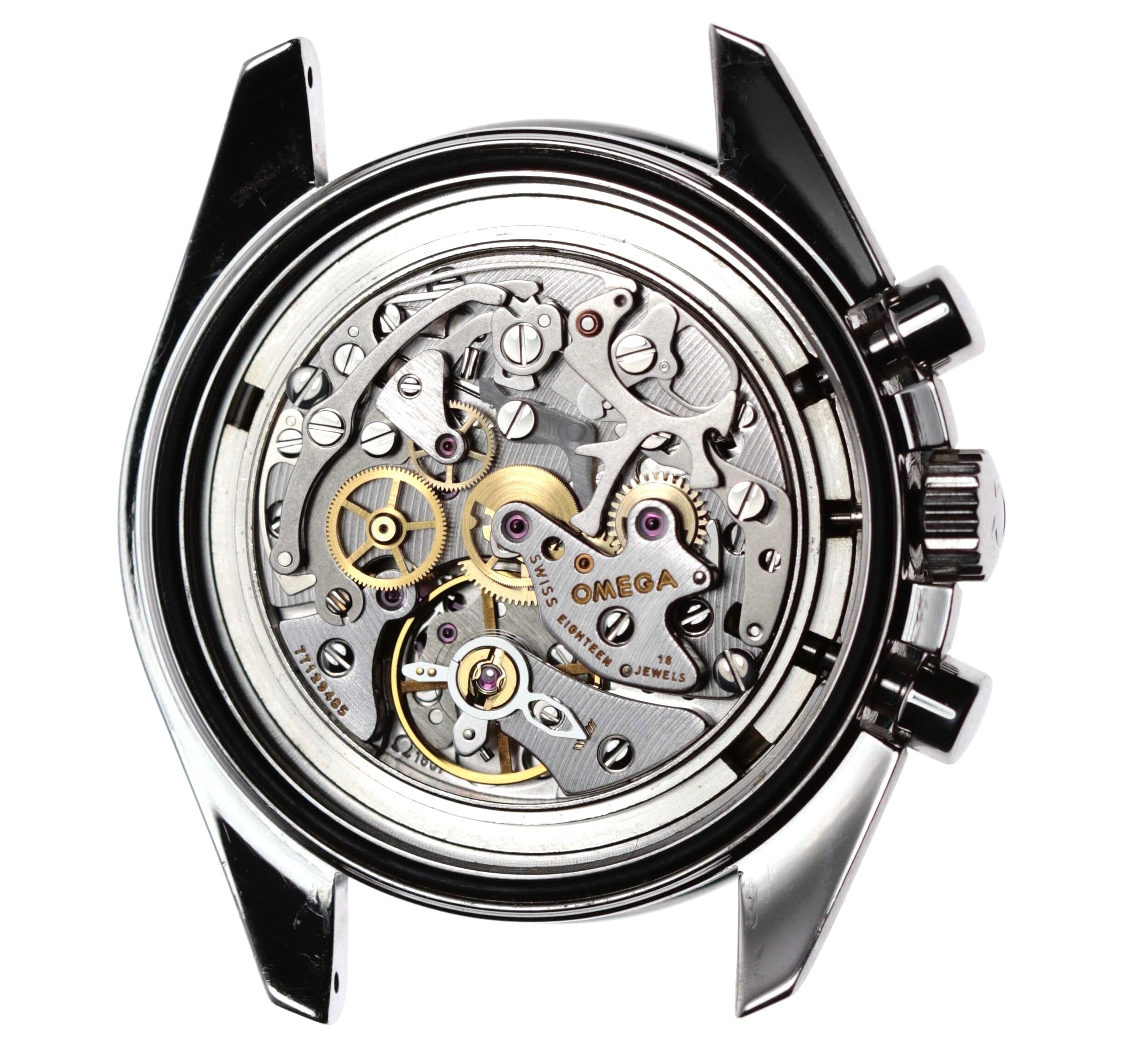

Caliber met de meeste onderdelen zit in m’n Speedmaster, caliber 1861, 234 onderdelen.

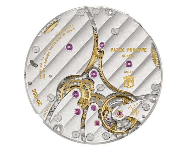

Tweede plek Calatrava, caliber 30-255PS, 164 onderdelen.

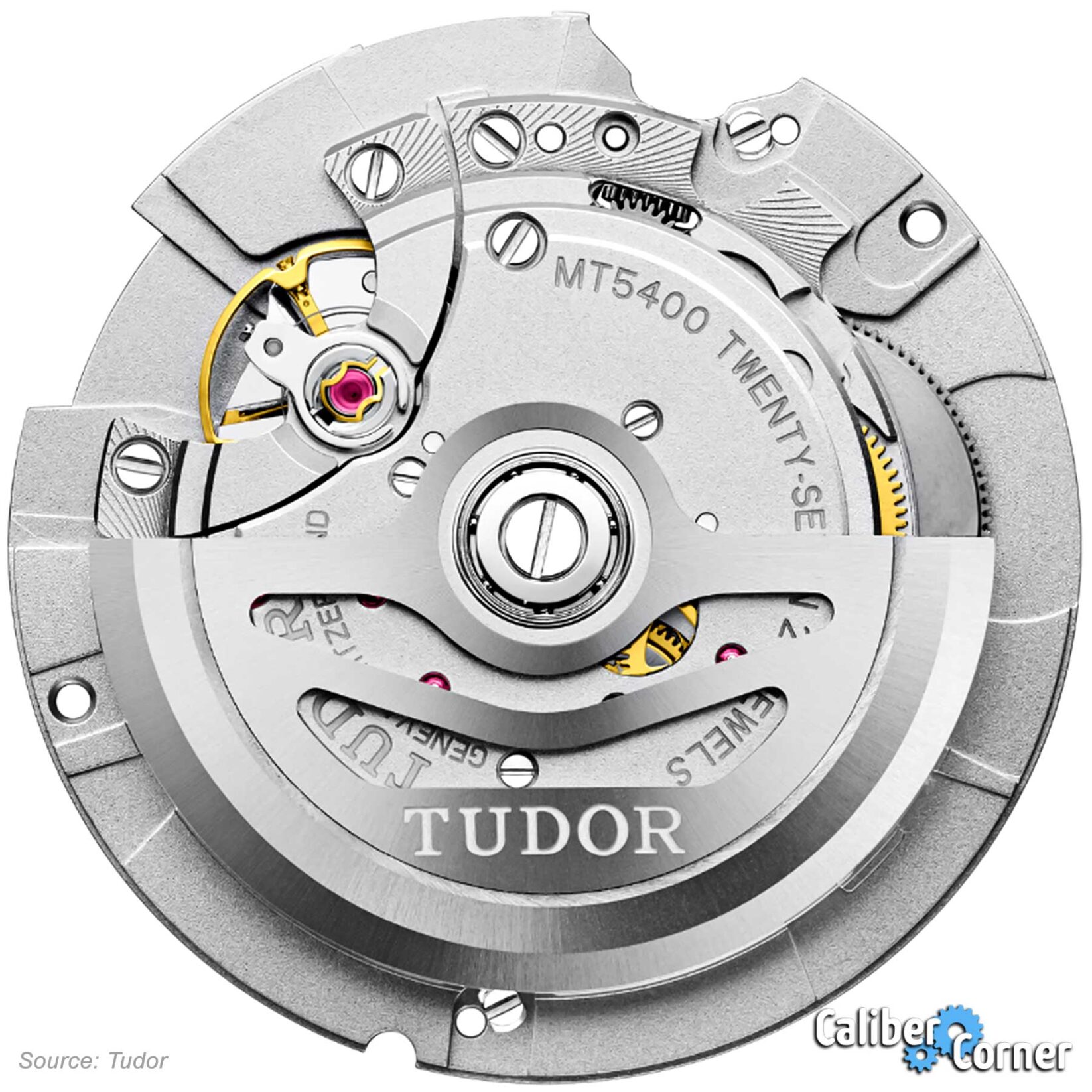

Derde plek, denk ik, kan het niet vinden, Tudor caliber MT5400?
