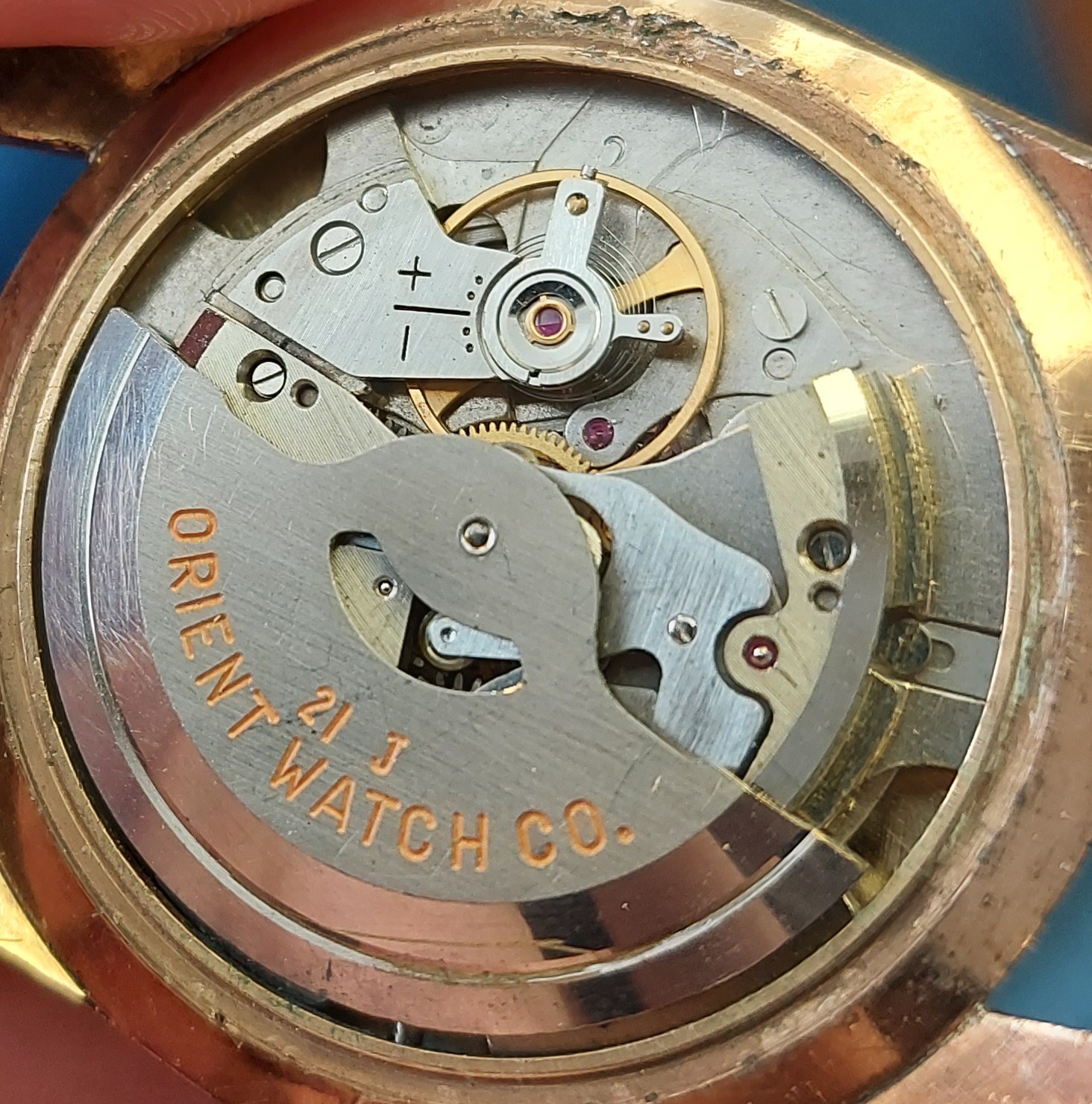

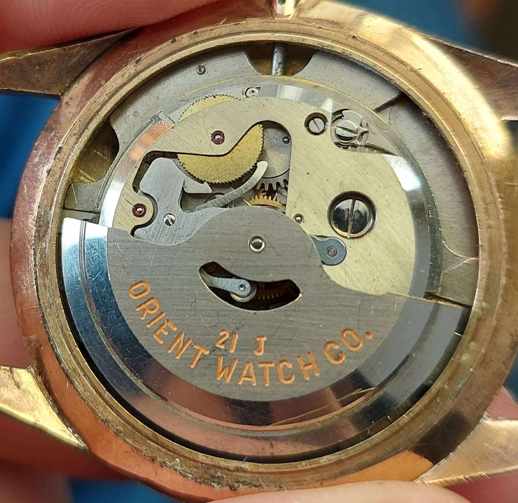

Van de week zag ik een Royce (Leadership) uurwerk met 57 juwelen. Daarvan waren er al tig verwerkt als een soort ballagertjes in een soort tandwielen of datum/dagaanduidings-plaatwiel (jullie begrijpen me vast wel, haha). Ik denk met als functie om die te stabiliseren bij bewegingen of schokken, of om het contactloos rond te laten draaien zonder kans op slijtage/blokkade. Ondanks dat er meerdere te koop staan, kan ik die met een gedetailleerde foto even niet vinden.

Ik heb nog een aantal 64 varianten liggen
De stalen varianten, die vind ik erg leuk. Ach, een mens moet toch wat te verzamelen hebben :sweat_smile:
21 steens is genoeg. (Ff kijken of dit linkje zo werkt.)
Maar 100 is super gaaf natuurlijk. Ik heb de “gewone” in staal, twee ietwat versleten vergulde gewone en een 64 steens. (Zal binnenkort ff fotos maken)
Hier zitten nog wat jewels voor het datumwiel en het urenwiel verwerkt. Dat mag ook wel 2 jewels waard zijn.
Wat ik trouwens wel vreemd vind, is dat ze voor de 100 jewels variant Incabloc gebruiken, en KIF-veren, en voor de 64 jewels variant een heel ander systeem. Lijkt een beetje op dat van Citizen.
Er zit trouwens wel een heel interessant en geavanceerd kompas voor de balans bij de 100 jewels variant.

Ik denk dat als je de ISO 1112 norm zou volgen er wel meer functionele stenen inzitten dan 24, maar dan nog is dit natuurlijk een gigantische marketingtruc. Ontzettend grappig om te zien dat de stenen die als “glijlager” op die ring zitten die onder de rotor ligt ook nog eens te diep gezet zijn en er toch een sleepspoor is ontstaan :rofl:
