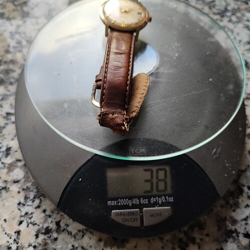

Het horloge met band weegt 38 gram.

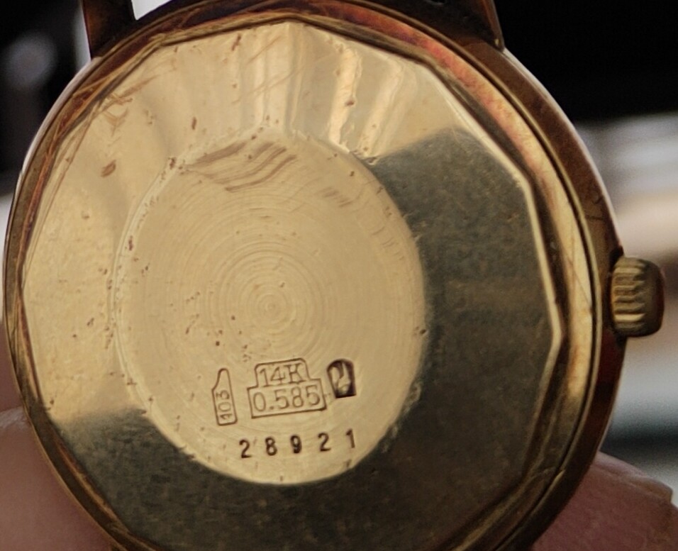

Er zijn 3 tekens geplaatst. De middelste kan ik raden. De 2 buitenste niet. Kan iemand die verklaren?
Verder staat er een nummer in. Waar kan ik nagaan wat de betekenis van dit nummer is.
Bij voorbaat dank voor uw reacties.
Het nummer in de hamer betreft de kastmaker, misschien heb je geluk en kun je deze hier terug vinden:
https://www.vintagewatchstraps.com/swisspdm.php
En iets algemener over merktekens:
https://www.vintagewatchstraps.com/swisshallmarks.php#pdm
Hartelijk dank Jenneke voor de links. Ik vond voor de hamer:
|103|
Baumann, Benguerel & Co|La Chaux-de-Fonds|11.07.1934
Baumann & Benguerel|La Chaux-de-Fonds|22.01.1942
Jaquet & Etevenard|La Chaux-de-Fonds|12.06.1957
A. Jaquet|La Chaux-de-Fonds|06.10.1972
Pro-Boîtes SA|La Chaux-de-Fonds|10.05.1977|07.02.1995
Het 2e merkteken zou een squirrel kunnen zijn.
Maar bij de link vind ik verder dat wanneer voor het krt 0.585 wordt gebruikt er 2 squirrels zouden moeten zijn. Want 0.585 zou 0.583333333333 dienen te zijn. Ik ga verder zoeken.

De squarrel lijkt mij correct. En getallen afronden was ok voor sommige landen.
