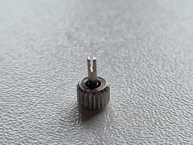

De vintage Omega dynamic die ik via Catawiki van een Belgische heer dacht over te nemen, kwam in 2 delen binnen. De kroon lag er in de verpakking los naast. Geen idee of dat aan een minder bekwame horlogemaker of aan transportschade te wijten is. Als oplossing stelt hij nu voor om de koop te annuleren. Dat lijkt aantrekkelijker dan te gaan onderhandelen over reparatiekosten. Maar er zijn nog wel wat onduidelijkheden. Loop ik dan risico dat de schade achteraf aan de terugzending wordt toegerekend. Moet hij of ik annuleren en wie betaald de verzendkosten? Tips zijn welkom als iemand hier al ervaring mee heeft.

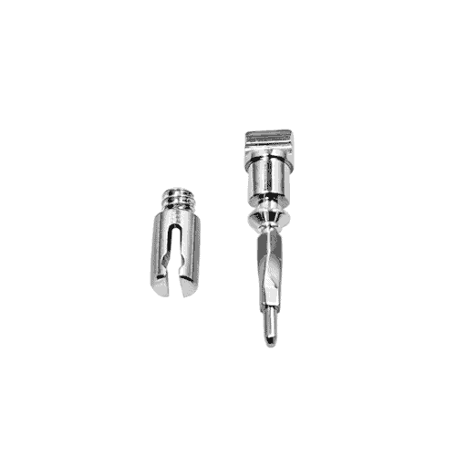

Is het niet mogelijk om de kroon terug te duwen? Dit model heeft namelijk een tweedelige stift.
Om het uurwerk eruit te krijgen moet je dan eerst de kroon (mét de helft van de stift) lostrekken, anders past het uurwerkje niet door de opening aan de voorkant.
Wel even goed checken of hij daarna ook wel goed vast blijft zitten uiteraard.
Ja, dat klopt. Had ik bij mijn eerste Dynamic ook last van. Heb uiteindelijk een nieuwe kroon erop gezet. Maar in principe moet die kroon er niet makkelijk af kunnen natuurlijk.
Maar pas wel op want als de kroon er uit is kan het uurwerk draaien in de kast. En alleen duwen als de kroon in de goede positie staat.
Dit is inderdaad de kroon van de dynamic met dat stukje stift er aan.
Maar het uurwerk kan ook iets gedraaid zijn en dan valt de kroon er net naast. Maar dat kan je zien want de wijzerplaat draait dan ook mee.
Soms gebeurt het bij mij nog weleens dat de kroon er weer af gaat als ik de datum bij probeer te stellen, daarvoor moet je de kroon namelijk een beetje verder uittrekken en weer induwen.
